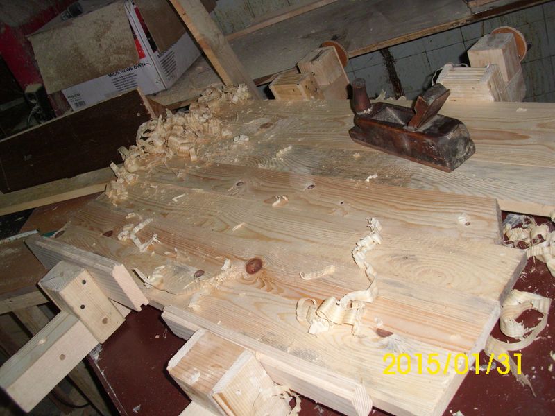

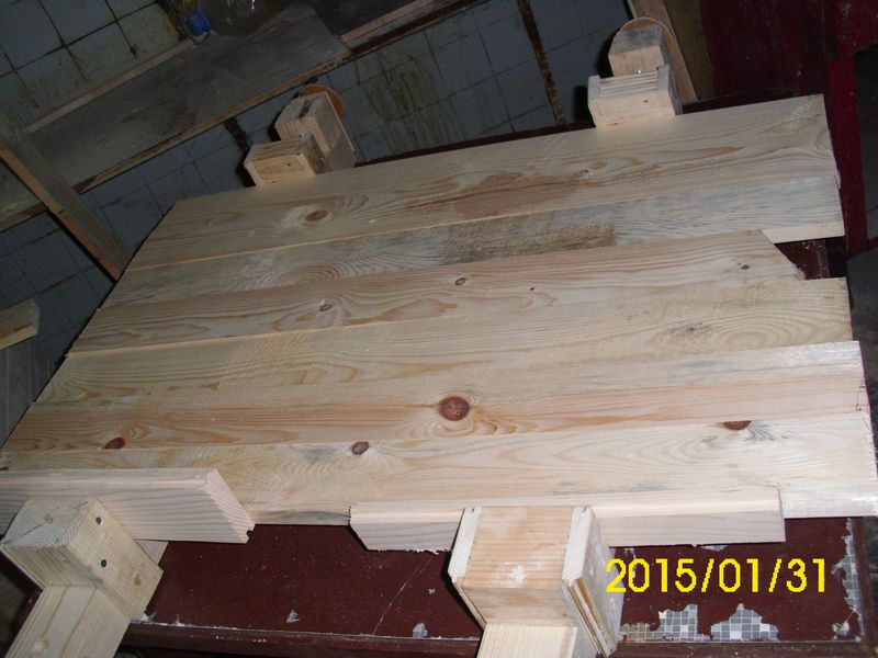

Продължавам да майсторя. Взех от колегата малко кофражни дъски, които седят в тях вече цяла година(трябва да са сухи вече). Добрата новина е, че материала е без пари, а лошата е, че като видя готовия шкаф, каза и за мен едно такова да направиш, ама по малко. Ще му направя, той е направил много за мен през годините и поне малко ще му се отблагодаря. Рендосах ги- този път само на абрихта и естествено не се получиха еднакво дебели. Дълго мислих как да се справя без щрайхмус, можех да ползвам лентов шлайф от един познат, но си викам по добре да ползвам каквото аз имам.
дъските, наредени на сухо. Мисля, че се вижда разликта в дебелината
Имах разлика някъде от милиметър а на места и повече.Затова реших да се заиграя с едно старо ренде. свалих и наточих ножа, незнам само дали съм му натъкмил ъгъла, ама хубава стружка изкара.След като ги пооднаквих ги номерирах и сега съхнат на стегите.
тук хубавото е, че се получи, а лошото е, че май се влюбих в рендетата

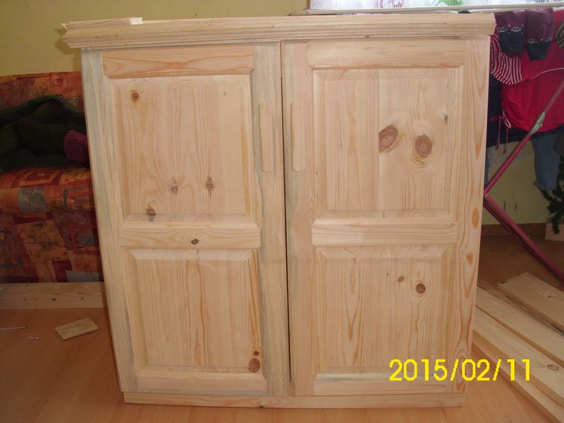

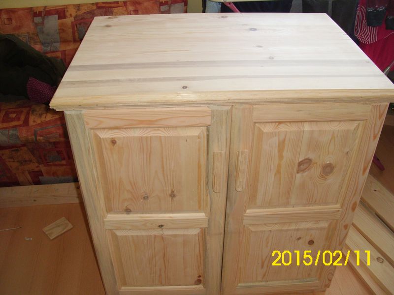

Понеже почивам една седица вече, пък нали бях обещал на колегата да му спретна едно малко шкафче, ето какво се получи от кофражните дъски.
Ще си го слага в ъгъла на едно помещение, което е нещо като антре. Не съм снимал процеса, понеже падна голямо размъкване навън навътре, заради студената работилница.Тази година вече няма да е така. набарал съм едно помещение 5на 4.5м, ама ще трябва да се чисти, да се пооформи малко.За щастие, ще имам помощ и се надявам да стане бързо.

Екстра е станал шкафът, и доста бързо при това. Браво!
cvetankirilov - специалист
Е то има още работа по него, ама понеже жена му си пада малко художничка, оставям лакирането на нея.... наистина стана доста бързо, ама като имаш няколко поредни дни да се занимаваш с едно нещо е съвсем ралично, отколкото да цъкаш малко по малко

lyubohar - майстор
Страхотна изработка.Признавам Ви за майстор.Отгоре на всичко и бързо.
Аз самия съм майстор и щом го казвам значи е така.
Не ме познавате и може да звучи нескромно.
Ако Ви е интересно мога да споделя.
Всеки с две десни ръце може да събере един шкаф,обаче майсторлъка са вратичките.
Би ли споделил,ако може и със снимки как сте направили сглобките.
Не,че ще правя,но трябва да знам.
Ами снимки от процеса на фрезоване нямам. Рамката на вратата и таблата вътре се правят с ето такъв комплект фрезери- http://www.teka-bg.com/index.php?option ... &Itemid=78 . Ето ти видео как се работи с тях https://www.youtube.com/watch?v=nbjFjXXiG5A . https://www.youtube.com/watch?v=D1Qg1ZRd5Xw . Сглобката става от самите фрезери. Не е сложно, една оберфреза с маса и си в джаза.
EDI - майстор
Браво, Цецо, идеална работа.Майстора се е справил идеално, да видим декоратора как ще я докара. :partyman: А дръжките, дръжките........кефят :rock: .Я дай снимка на профила на дръжките, с оня фрезер ли ги прави, дето пита или с друго профилче.
