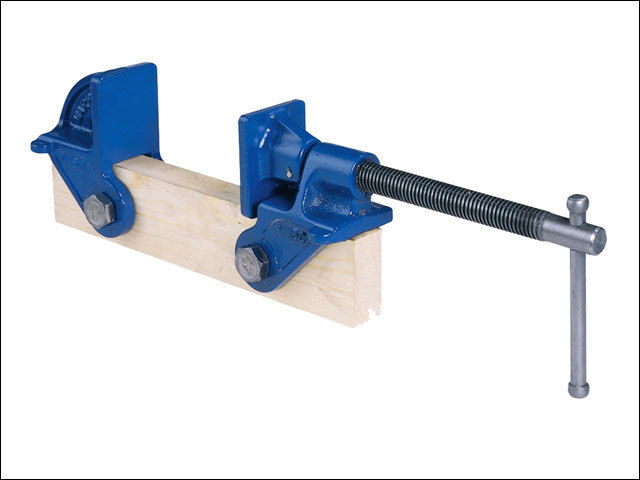

Като става въпрос за пестене на място, най ме впечатляват работните маси тип Jaw Horse. Според мене е изпълнимо за направи си сам, само системата с педала за затягане не мога да разгадая.
kendal - специалист
Много съм зле с английския ама да те поправя докато не те е видял Bimbaeco -saw horse мисля че е термина :-D .Ако греша ще науча нещо ново.
mitko64 - майстор
Сигурно е така термина, не споря. Аз го преписах дословно от сайта на Hornbach, там за сефте видях такова магаре на Worx(докато не отворих клипа, се пулех, за какво служи).
nikolson - майстор
Jaw horse е. На магарето отгоре има стягащи челюсти. Може да се направи и с това.
head clamp.jpg (27.52 KиБ) Видяна 2236 пъти
mitko64 - майстор
Да, и така ще стане, изпълнимо е със заварки. Само малко ще бъде мотане при смяна на обхвата, ако се направят и двете челюсти с болтова връзка( според мене е изпълнимо едната челюст с клин, през различни отвори на опората. Това с педала, предполагам е ексцентрик.
