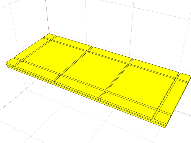

colyo - специалист
Това ще бъде плота на бъдещата маса. Ще бъде на 3 пласта, за да се образуват Т-образни канали като на купешките металорежещи машини.

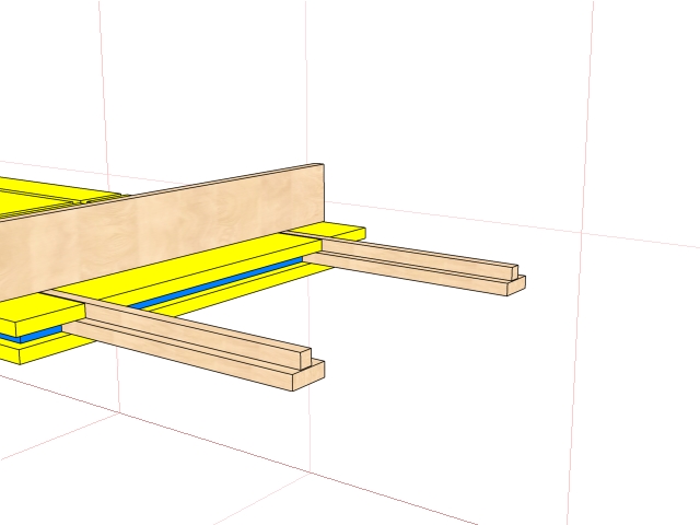

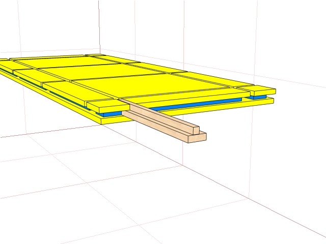

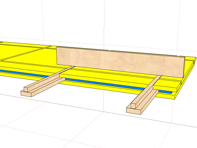

colyo - специалист
Продължавам с проекта.
Каналите ще са направени така, че подпирачката да може да се пъха отвякъде, според нуждите и ще бъде една и за фрезата и циркуляра. Размерите на канала ще бъдат 54мм(3х ширината на ПДЧ-то) за широката част и 18мм за тясната част.
bimbaeco - майстор
На Скечъп ли го чертаеш това?
С толкова много канали няма ли да ти запират детайлите и да се пълнят с трици (каналите, не детайлите)?
На кое викаш подпирачка?
Ръчен циркуляр ли мислиш да захващаш под масата?
