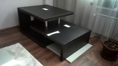

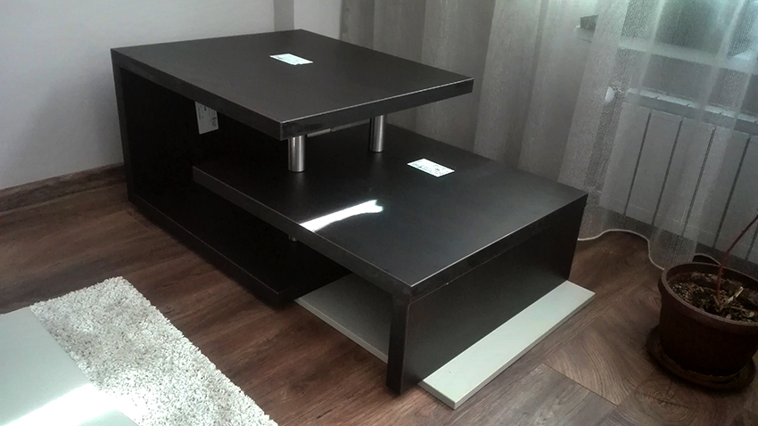

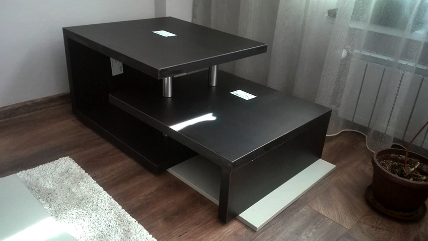

Здравейте, реших да направя масичка за хола /на снимката плоскостите са само подредени за да се уверя, че размерите са ОК/. Плоскостите са 36мм и се чудя как да направя сглобките. Мисля да са минификс и дибли, но ме притеснява, че минификса ще е на "вътрешната" от двете слепени плоскости и дали това няма да се отрази на здравината. Другото което искам да питам, колко и къде да слагам диблите /всеки хоризонтален плот 660х600мм/? Добре ли ще е ако използвам по 2 минификса, до всеки по една дибла, и на "външната" от слепените още 2-3 дибли? Благодаря!
miliad
- Мнения: 2139
ср фев 13, 2019 8:20 amhard_core написа: Здравейте, реших да направя масичка за хола /на снимката плоскостите са само подредени за да се уверя, че размерите са ОК/. Плоскостите са 36мм и се чудя как да направя сглобките. Мисля да са минификс и дибли, но ме притеснява, че минификса ще е на "вътрешната" от двете слепени плоскости и дали това няма да се отрази на здравината. Другото което искам да питам, колко и къде да слагам диблите /всеки хоризонтален плот 660х600мм/? Добре ли ще е ако използвам по 2 минификса, до всеки по една дибла, и на "външната" от слепените още 2-3 дибли? Благодаря!За 600мм-3бр минификс, допълнително дибли-може, що пък не.
