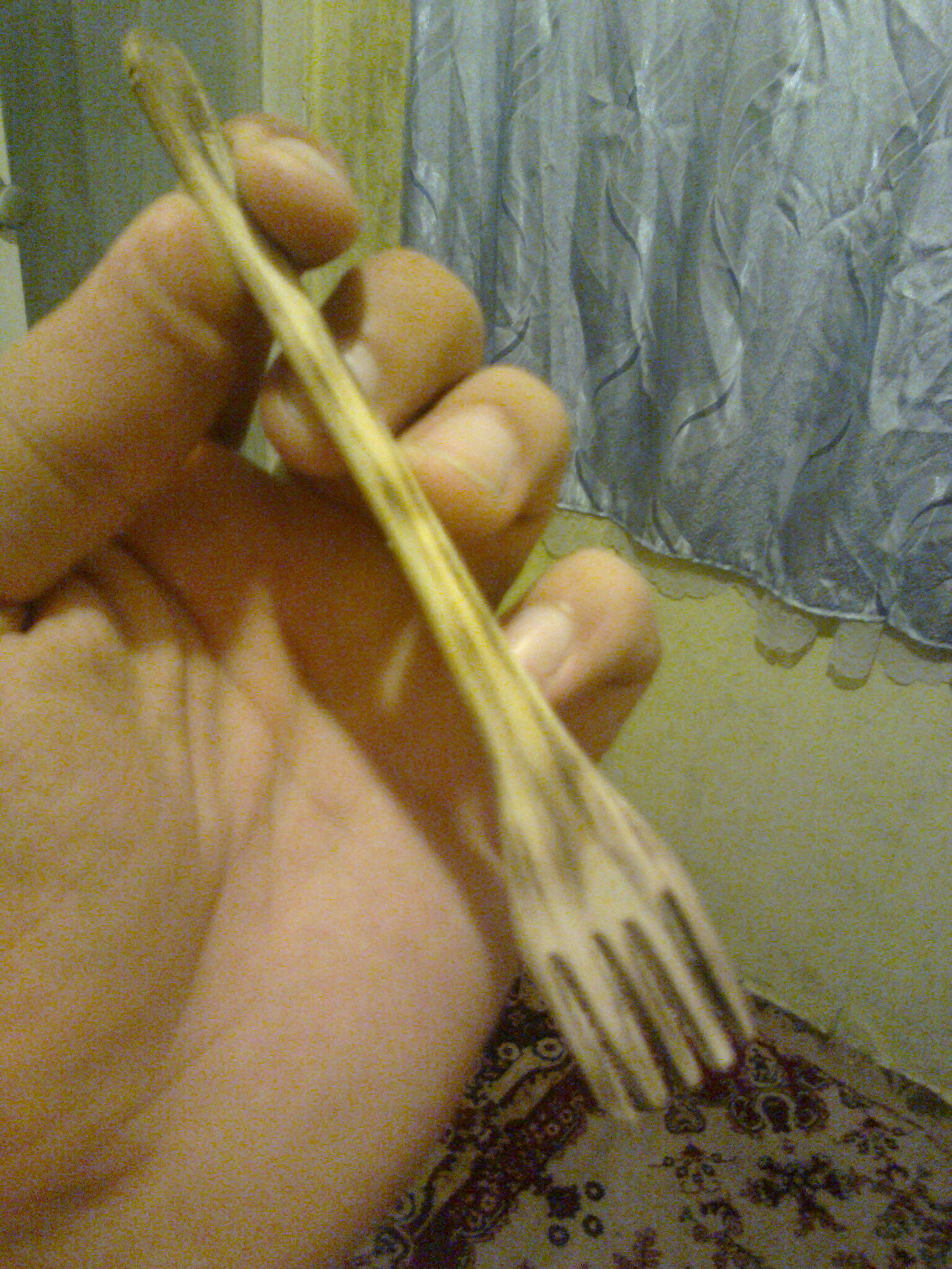

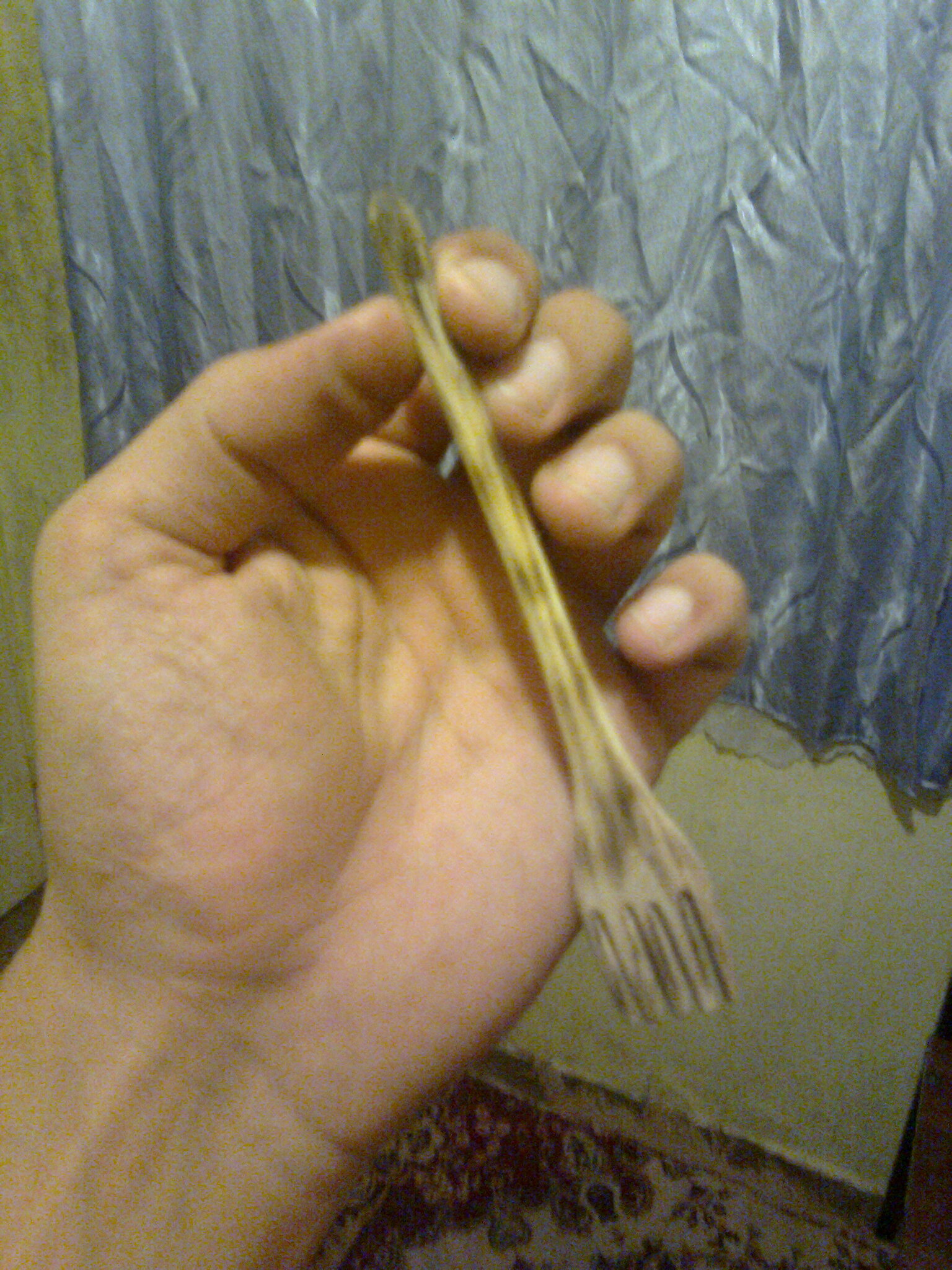

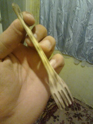

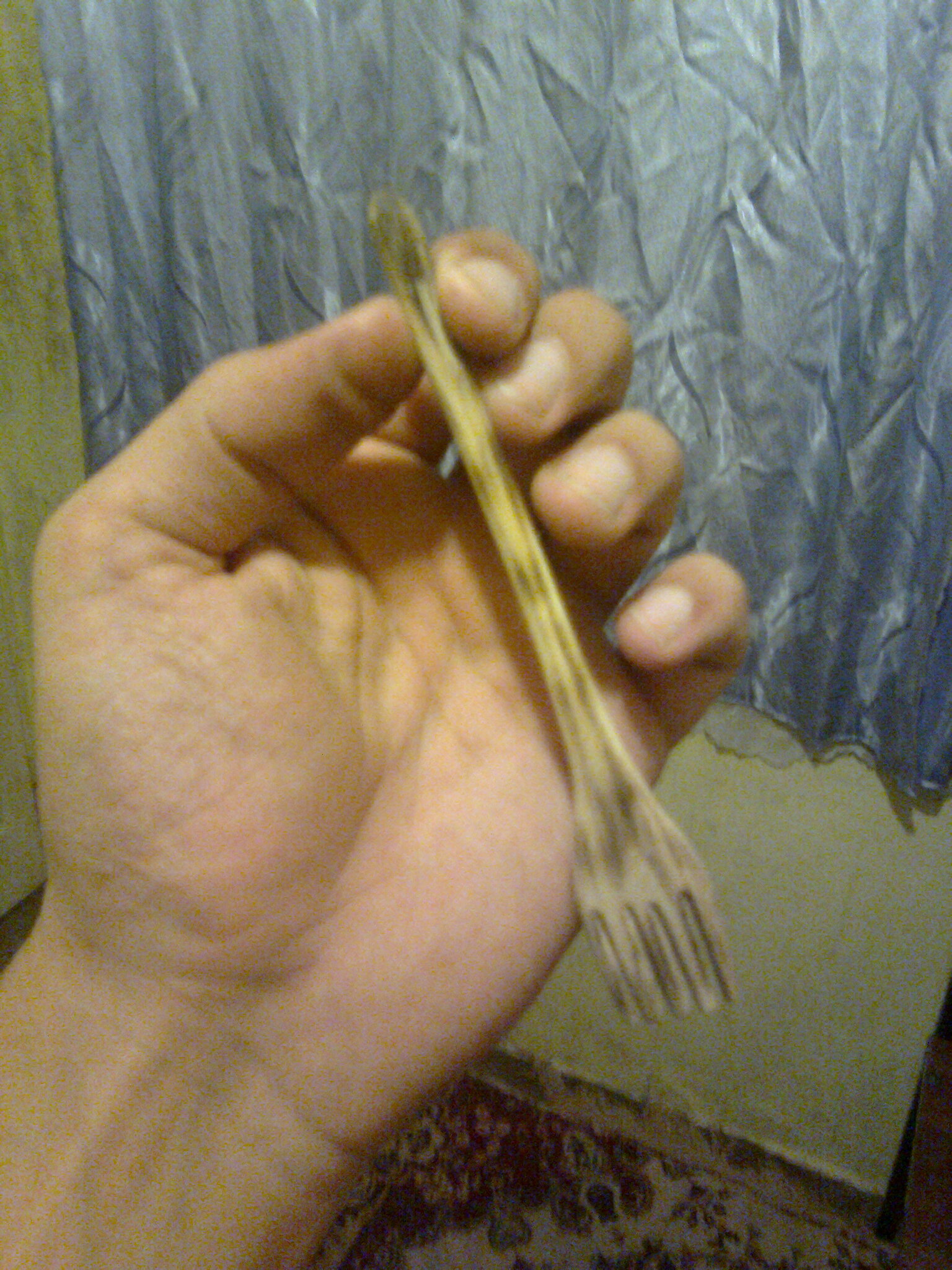

Ето и една виличка от мен. Направих я на обедната почивка днес, докато си пиех кафето. Тази вечер само я оформих с шкурка. Но и тя е лакирана. За другите ще знам-мерси много за съвета.

Ако е пропарено дървото, няма нужда да се лакира. Цветът на такова дърво е в мек отенък и е доста приятен и без лак за красота. Освен това, може да се ползва за ядене и готвене, докато лака е само за прибори за декорация.

Колега, здравей. Как се прави попарено дърво или не може?
Chefo77 - майстор
kalpev написа:
Правилно!
Това, че лакът е на водна основа и е "безвреден", не означава че може да се пие!
Дървените прибори, които сме купували, са ни казвали да ги мажем с врящо олио 2-3 пъти преди употреба.
Alexey1980 - специалист
Ясно, ясно. Колеги мерси много за помощта. Ще пробвам с врящо олио, като направя някой друг прибор. :)
kalpev - специалист
Alexey1980, аз лично го купувам готово пропарено, но потребността на мен ми е много малка. Ще трябва някой знаещ и занимаващ се с това да ти сподели как става пропарването.
jordano - специалист
Така нареченото пропарване е сушене в промишлени условия. Виж някъде дали има тема за сушенето на дървен материал, на за лъжички и вилички едва ли ще ти е изгодно да направиш такова нещо. Циганите правят лъжици от върба, която съхне при естествени условия. Има руски лъжици от Палех, които са лакирани, но те са само сувенирни.
