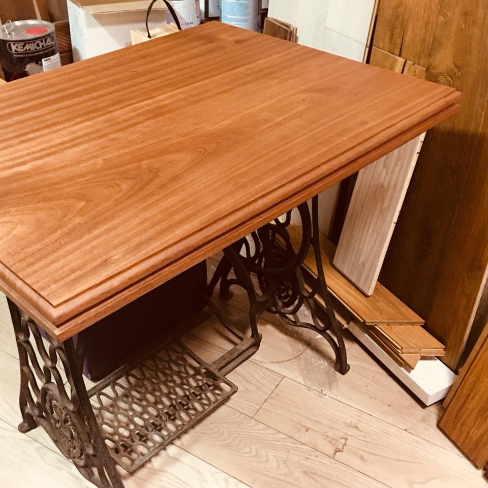

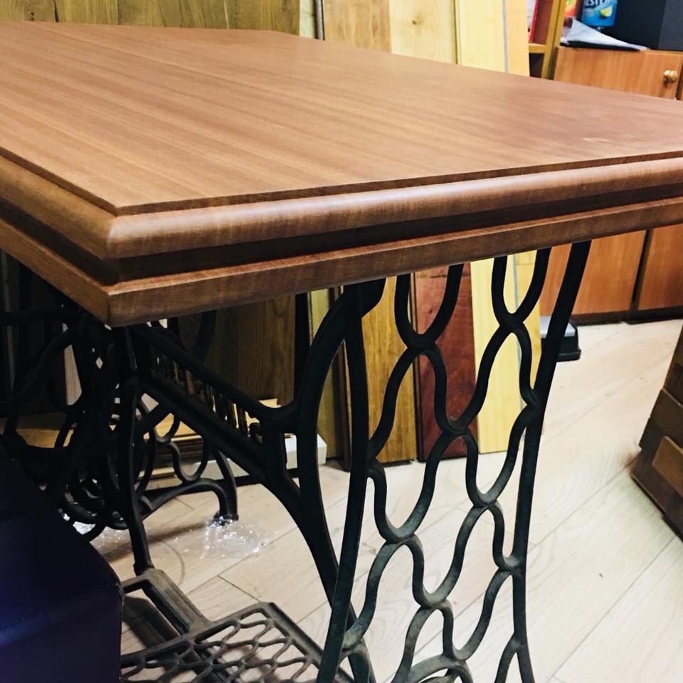

A ето една поръчана и завършена за клиент маса от цяло парче махагон с дебелина 5 см
финиш масло осмо - top oil,
краката очакват обработка и боядисване
masa махагон.jpg (93.91 KиБ) Видяна 2348 пъти
masa mahagon.jpg (109.49 KиБ) Видяна 2348 пъти

Horozov написа:всеки път е различно колко ръце ,parketmilanov написа:Само една "ръка" заливка ли направи и колко горе-долу е дебелината на покритието?Horozov написа: Може ли да кажеш колко смола ти беше необходима за заливането?към 6литра
Иначе поздравления, изглежда страхотно.
в случая ,тъй като имаше много дупки и кухини в тази талпичка , стана поетапно на 6-8 паса
не знам ,колко мм е дебело но е поне 2 , 3 мм останалото отиде в кухините
