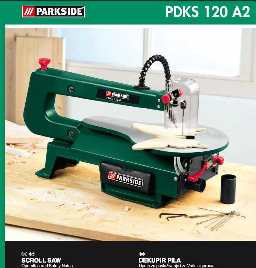

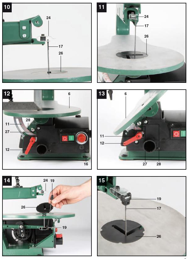

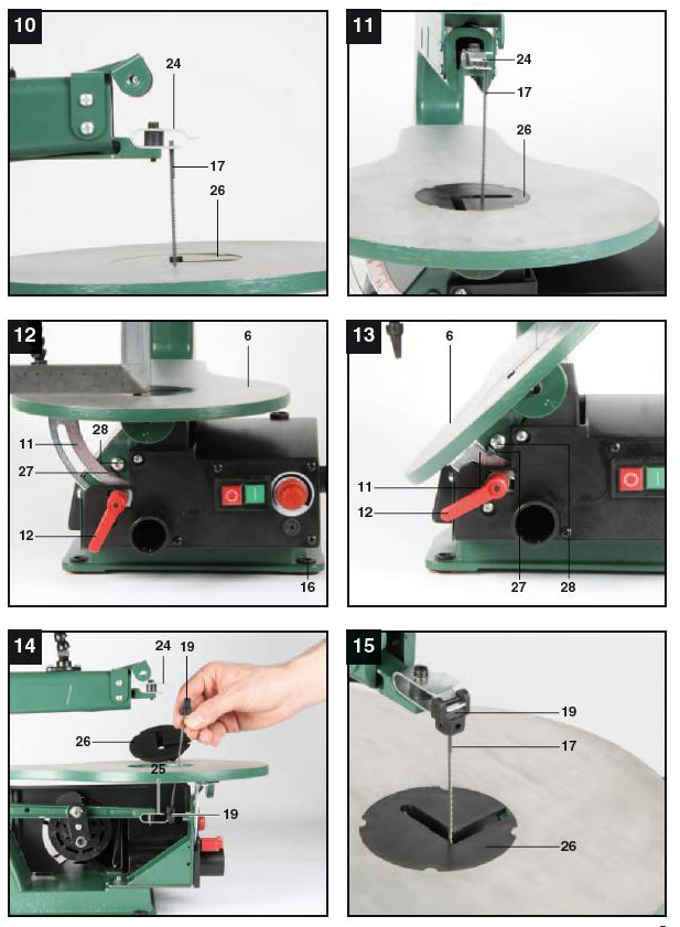

Купих си режещ трион на лидала наскоро го бяха пуснали и си го взех , работих с него нямаше грешка обаче ми се скъса режеща лента и трябваше да я сменя направих всичко както е описано в книжката , но след като я пусках машината режеща лента се отхвъркваше не разбрах къде е проблема има и още нещо изгубил съм две преставки които са показани отдолу и се чудя да не би заради тях да ми отскача режещата лента . :idea: :idea: А друго нещо което ми направи впечатление е че когато рязах с машината тези преставки ги нямаше и немога да разбера защо не се получава
-98-9-9.JPG а тук е показано къде трябва да стоят на номер 14

а това са частите които ми липсват

без име.JPG това е машината от лидала

Тия пристави са за ножчета без напречни пинове.
Ножчетата, които са дошли с машината са с пинове, така че за тях не ти трябват приставки.
Единственото, за което се сещам, че може да си объркал е посоката на ножчето. То трябжа да реже когато се движи в посока надолу.
Другото нещо е да го натегнеш добре червената врътка отгоре.

ами в книжката пише , че посоката е надолу и така съм го направил и също така и натягам червената врътка ама пак се вади
