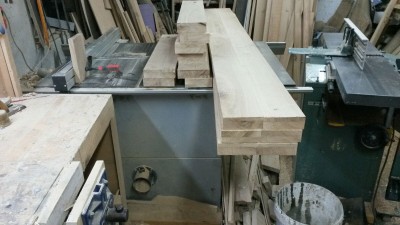

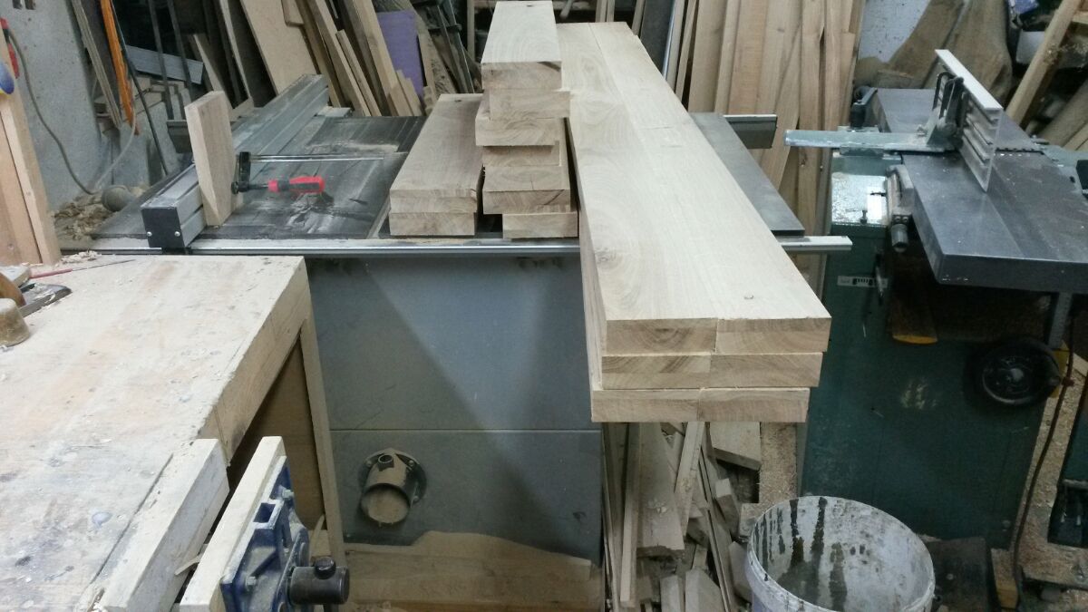

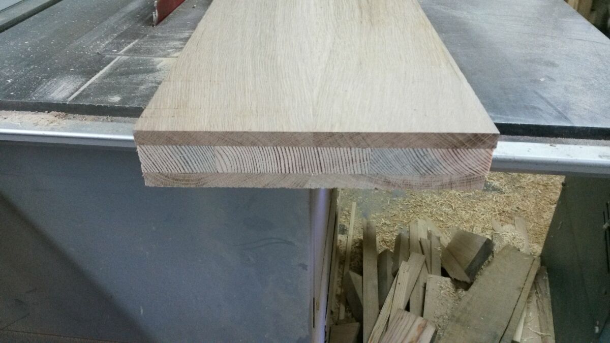

bimbaeco написа:
Няколко неща, които искам да кажа за по-предишния пост:
Първо, това с разминаването на пръстените не е такава азбучна истина. Има много други мерки против огъване на слепени плоскости, като например това:
При плотовете външният вид е по-важен.
Второ, объркал си рисунката - последните две дъски са ориентирани еднакво, а векторите на напрежението си ги сложил различни;
Трето, изобщо не става ясно "как държат зъбите". Зъбите правят сглобката по-здрава, защото увеличават площта на залепване. ПИП не го е отрекъл това, а напротив, просто каза, че ползва зъбите най-вече, за да не му се приплъзват дъските нагоре-надолу при слепване и да трябва после да шлайфа като луд образувалите се надстърчания. Няколко пъти го подчерта и не знам, дали наистина не го разбрахте, или само се правите.
Четвърто, посоките (спрямо годишните пръстени на дървесината) не са непременно тези, а зависят от посоката на изменение на влажността спрямо точката, при която е разбичена дъската (http://www.greenappleflooring.co.uk/adv ... floors.htm)
Пето, очевидно все още не познаваш хората във форума, не знаеш кой какво може и знае, а бързаш да правиш заключения и да даваш "истини". Малко агресивни ми идват постовете ти.
За този бредборд или както се казва имам едно питане.Не се ли правеше малко като дъгичка да се стегне само в средата с малко лепилце или бъркам.
bimbaeco - майстор
Точно така се прави.
Като направиш дъга и го стегнеш в средата, краищата се поставят под напрежение и се притискат към плота.

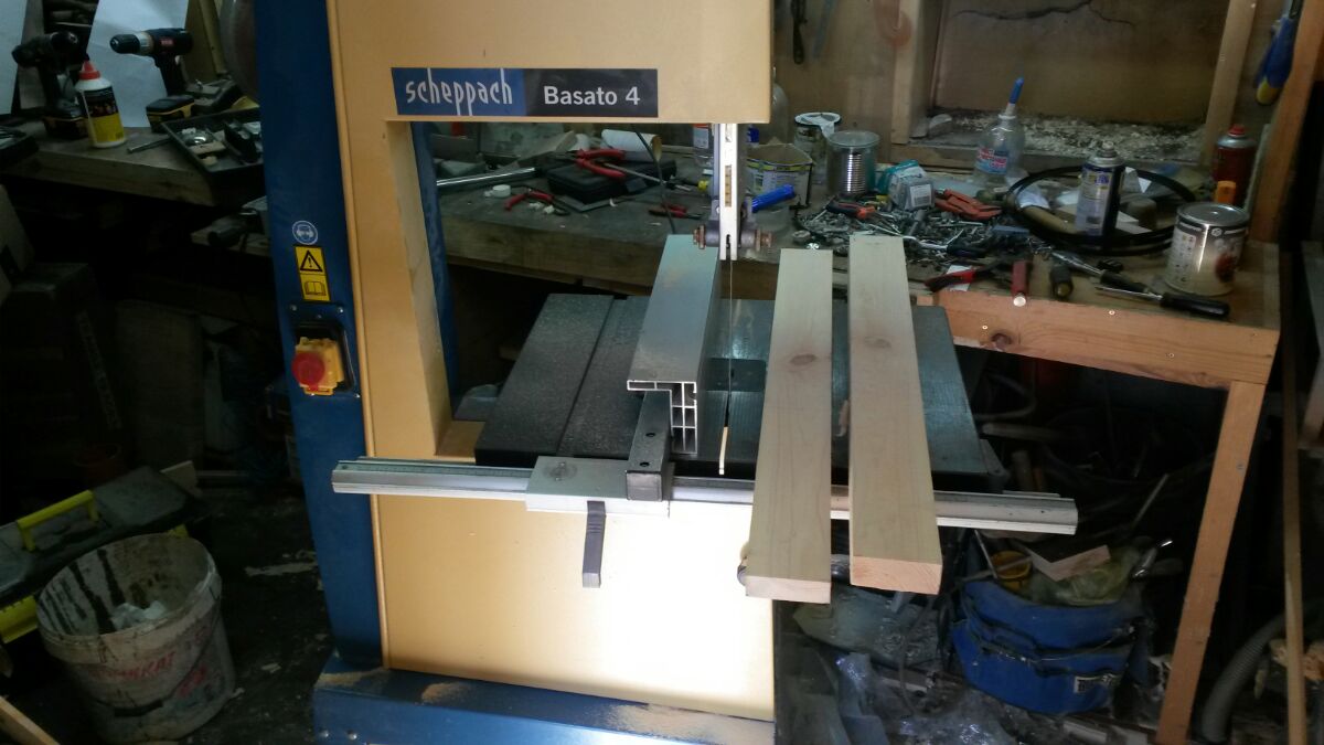

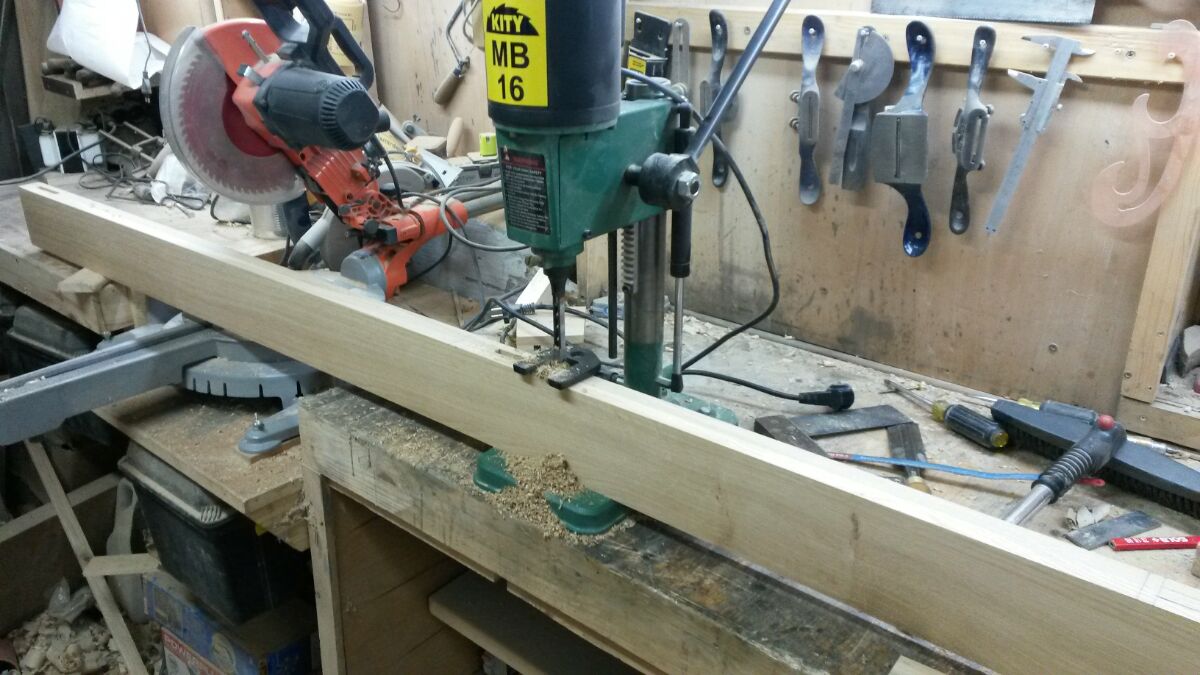

Благодаря за съдействието на всички. Банцигът вече е на линия и работи без грешка, но междувременно ми изпадна по-голям, така че не ми се вярва да този да се заседи още дълго в работилницата :)
Вратите също напредват, но за съжаление по-бавно, отколкото ми се искаше
kendal - специалист
Важното е да напредваш,дори и
да не е с желаната скорост,зад мортисъра,цикла ли мернах?
