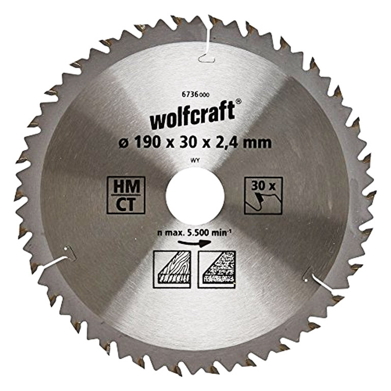

095 WLF 968.jpg (109.29 KиБ) Видяна 2778 пъти
Тук са неговите тех.характеристики.
Speedline Wood диск за циркуляр
За бързо надлъжно и напречно рязане във всички видове дърво Speedline Wood е
идеалният диск. Те могат да се справят бързо, както с грубото рязане в дърво или
плоскости, така също и с точното рязане под ъгъл. Специалната конструкция на зъба
осигурява рязане под контрол почти без вибрации. Дискове за циркуляри Speedline

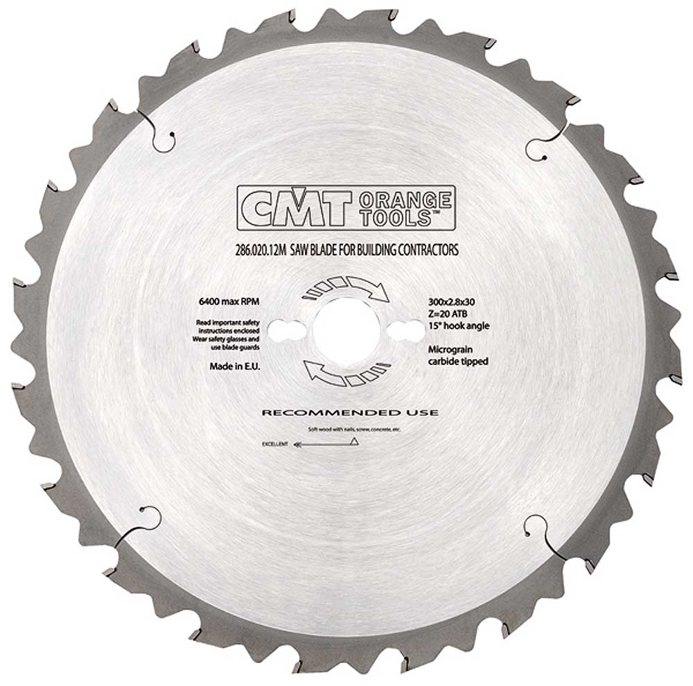

Този има различни ъгли на заточване и реже пирони,скоби,остатъци от бетон
095 TEK 443.jpg (78.11 KиБ) Видяна 2778 пъти
Тук са тех.характеристики:
Saw blades for building contractors
286
APPLICATION: for rip and crosscuts especially designed for building contractors.
MACHINES: table saws and portable machines.
MATERIAL: soft and hardwood and panels with nails, metal clips and pieces
of concrete.
TECHNICAL DETAILS OF CARBIDE TEETH:
- Teeth height mm: 6~10
- Grade ISO: K20
- Hardness (HV10): 1.550
- Transverse rupture strength (N/mm2): 2.600
Как мислиш, с този би ли рязъл гладко :? :lol:
