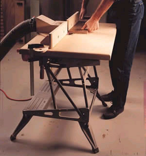

pid_58 написа:...Отговарям тук.
Какви са ти впечатленията от масата за оберфреза на Ferm FRT 150.
От какъв материал е изработена, с каква оберфреза я използваш?
Въобще доволен ли си?
null написа: Въобще не я ползвам в момента.
Иначе плота е алуминиева отливка. Не изглежда лоша, но ...
Става само на малката ми фреза (hitachi с цанга 8 )
Мисля, че не става за работа защото сега съм пробил една дупка на плота на стационарния циркуляр. Цялата маса е тежка и не мърда от вибрации. И за нея съм вързал едно малко по-голямо Hitachi (12SA).
Като се знам какви сили използвам си мисля, че тая малка масичка (а също така която и да било такава) трябва здраво да я вържа за работното място.
Иначе си я купих защото ми изглеждаше "най-истинска". Имаше в Практикер и Бриколаж някакви други, които освен по-скъпи ми се струваха и по-фалшиви.
Може би за малки детайли, с хубави фрезери (то аз само CMT си купувам напоследък и съм доволен) и без да се прилага сила може и да става. Но пак трябва да се фиксира за работното място, защото "мърда".
Има си в комплекта шалтер, в който се включва фрезата. Застопоряваш си спусъка на ON и включваш от шалтера.
Има ограничение колко голяма трябва да е "чинията" на фрезата. Мисля, че беше 13см, но не съм сигурен.
Аз не съм дърводелец, а програмист ... така че може да не считаш мнението ми за меродавно.
Просто, след като се позаиграх си мисля, че такава маса трябва да си тежи на мястото и мисля дори да си направя такава със стоманен плот 1см. Като вържа голямата фреза и някой по-засукан фрезер - примерно имам един 5см висок 19мм с лагер ... това като зацепи ...
Въобще ще си правя нова маса със стоманен плот и фрезата ще бъде хваната за него с подходящите болтове (а не като шестичките в комплекта на масата - те са три)

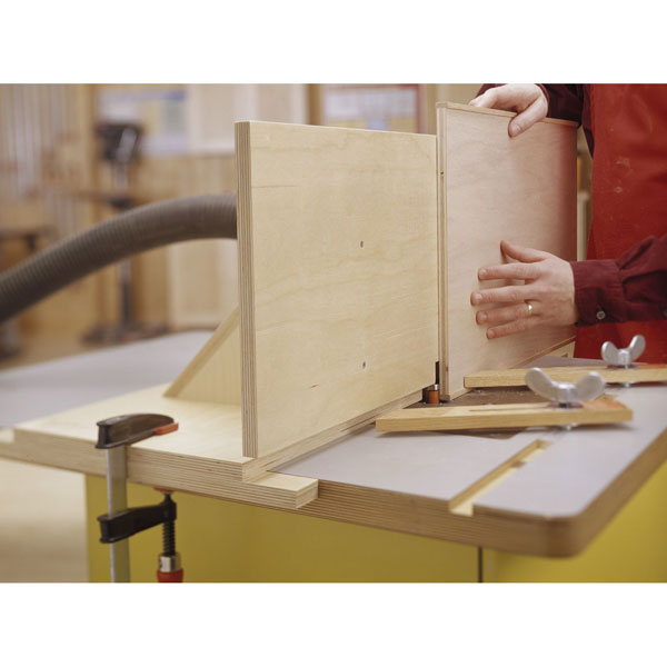

Змей написа:Дайте идея за някви релси отгоре на плота на фрезата защото дълбая канали и трябва да няма изкривяване.Мисля, че ето това ти трябва:
Тези "неща", които подпират материала да не бяга се правят много лесно чрез успоредно прорязване на дъсчици от твърда дървесина. Можеш да ги притегнеш и с дърводелски стяги. Ако намеря снимка с по-добър изглед ще я постна.
