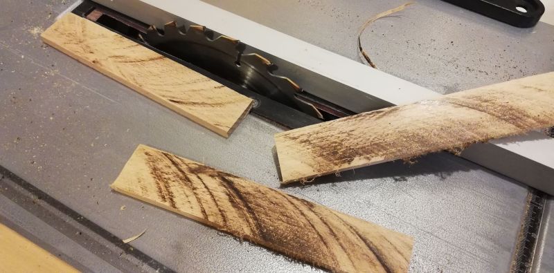

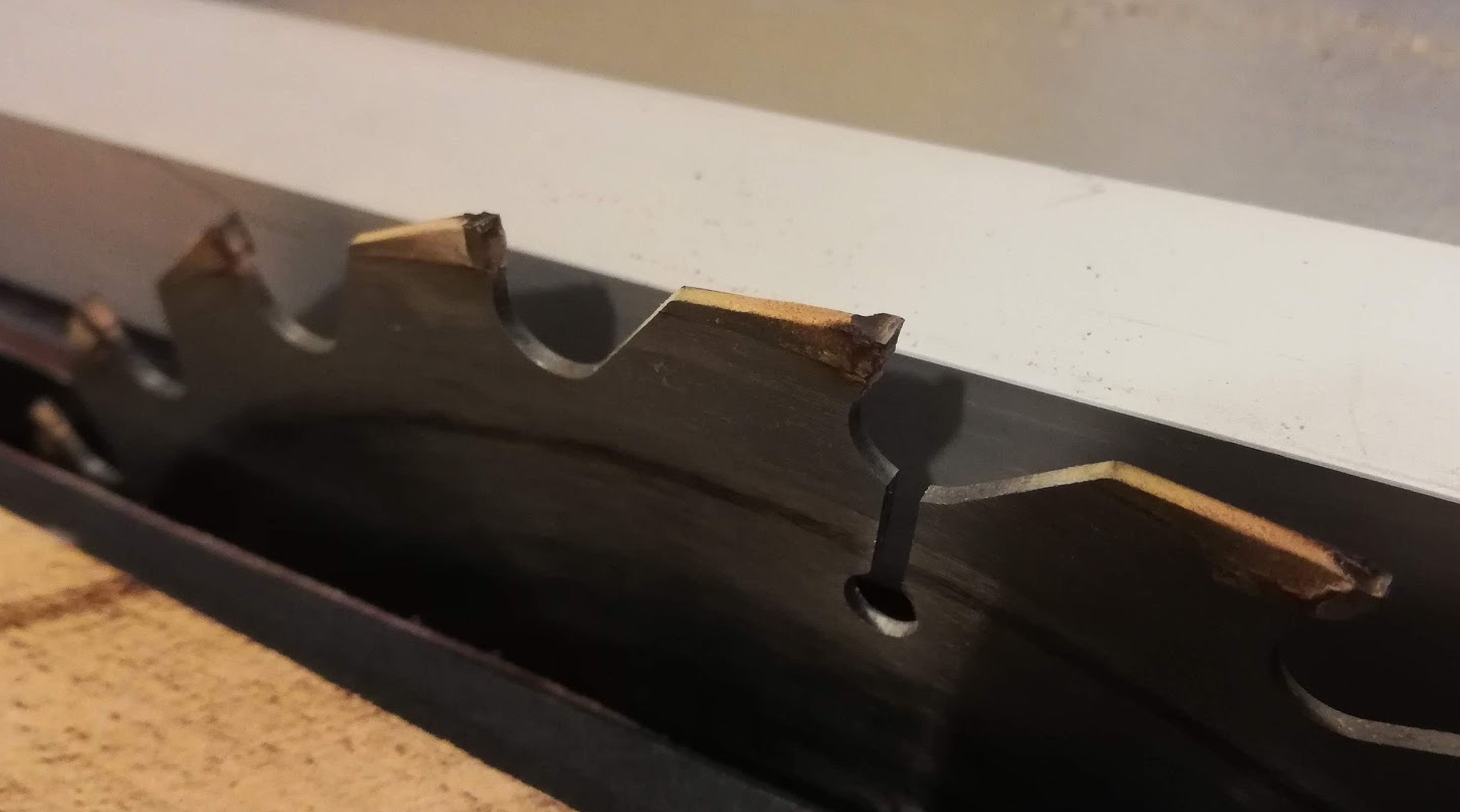

Колеги знаете ли защо като режа по-твърдо дърво, например бук или дъб, замирисва на изгоряло и резултата е на снимките. Циркуляра е ползван съвсем малко в домашни условия и то все за дребни детайли.
PIP - майстор
Неподходящ или захабен диск, бавно подаване, нелинейност на диска с линеала (затяга), високи обороти.
cvetomir_77 - специалист
ср дек 05, 2018 8:51 pmPIP написа:
И да добавя - няма разклинващ нож, което мисля е едно от най-важните неща!
manobg - специалист
ср дек 05, 2018 9:34 pmcvetomir_77 написа:
Прав си, трабва да го монтирам пак. Не знам защо го махнах.
