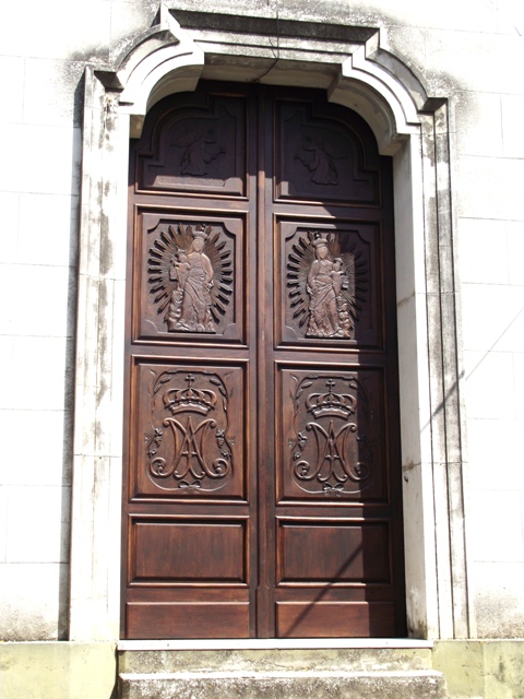

Здравейте явно въпроса е за мен ,защото не виждам други врати поне в последните станици.Ами аз работя в Италиа незнам дали се намира бойята по магазините но така или иначе
ще ви кажа марката .А за процедурата ,матреала откито са направени вратите е кестен а не дъп не се вижда добре затова явно колегата се е объркал ,така като е котова дакажем
вратата ни я обгорихме с газова горелка до толкова да испъкне вената на дървото ,по принцип това е един метот за състаряване на дървото ,също така в комплект с обгоряването

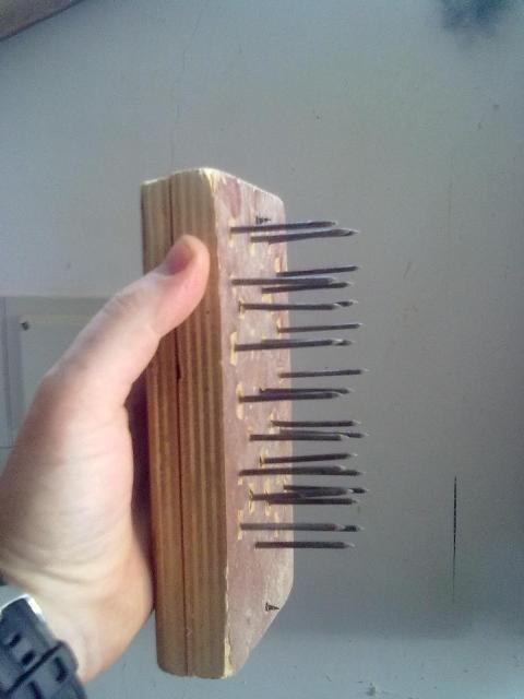

използвамеи метода за фалшивият дървоят ,дъска с пирони който всеки от тях са заточени и заоблени за да не оставят квадратни дупки на дървото така имитира дървоят .
Слет като удряте с тази дъска по вратата или там каквото правите се шкури малко колкото за се заглади овработената част ,непрекаляваите дървояда все пак :-D след това
можите да процедирате с обгарянето на дървото .Имайте предвид че на всяко дърво не се получава ,пробваите на оделно пърче за да се оверите ,не обгаряте много защото може
да се получи изкривяване ,напукване на дървото отлепяне на слепени части .

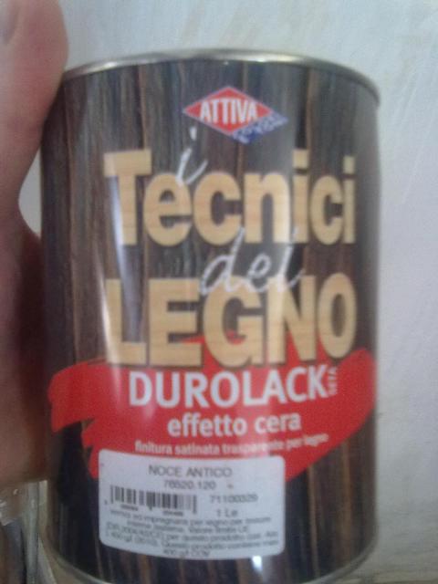

Марката на бойята е ATTIVA DUROLACK снимката по доло спецялно тази е /noce antico/ или
преведени състарен орех има и кестен- /castagno/ същата марка има и безцветен лак.Тази бойя
се нанася 2 ръце ,като след исъхването на първата ръка се шкури с гъба 100 като внимате да
непрекалите с търкането ,после почиствате доре от прахъ ,обикновено аз го правя с въздох
под налягане и сух пърцал и тогава нанасям втора ръка бойя ,можете да оставите и само
тези две ръце ,но също може да се нанесе още две ръце безцветен лак за по голяма остоичивост .Тази бойя е специално за тези който реставрират ,и затези който искат
да сасъряват .Бойята тук струва 12 € в БГ незнам колко ще струва ако изобщо се намери.
Разрежда се с синтетични разредители 10 % или допълвате котиата на бойята до горе . :-D

Първата симка по горе е дъската за койято писах по горе за имитацията на дървоядите или един ефект на състаряване на дървото .Виждате на снимката че всъщност са две пърчета дъска едната са забити пироните а другата е за да държи пироните не забравайте да подострите пироните не заради друго за кръглата форма на дупчици които трябва да напряват . :?:
