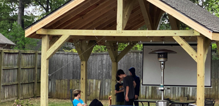

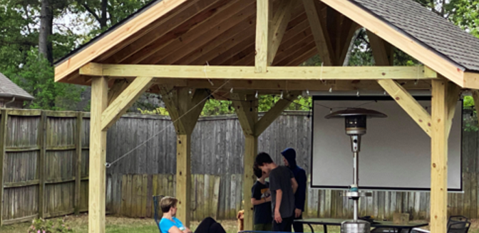

Така и не разбра, че слабото място на беседката е рамката на покрива и застопоряването И към подпорите. Тази рамка трябва да лежи с цялата си тежест върху подпорите, а не както си я направил ти....две греди лежат, две висят и се крепят сами, колкото да не паднат самите те. На всичкото отгоре на тези паянтови греди си подпрял поповете и билото на покрива.
Тази рамка (самата тя) трябва да е спъната на усукване и закрепена към колоните с ветроопорни греди или ъглови конзоли.
В основата не ти трябва никакво усилване освен ако не очакваш силен вятър, който да изскубе навеса и го прати при комшията.
