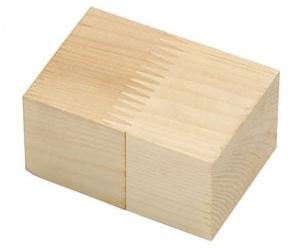

Може и за четвърти пъд да е ама ти казвам че не можем да се разберем.В моя случай ползвах декинг дъски на 4метра така снаждан.Ламелите съединени без тези зъби а с прави чела няма как да държат те ще се разпаднат

Именно за домашни нужди надали е оправдано .Шопорез ,чепорез незнам точно как се казва машината но вероятно и на обикновенна фреза може да се изпълни.За плотове при по-дълги и ако не ме мързи слагам по някой бисквитка доста помага.

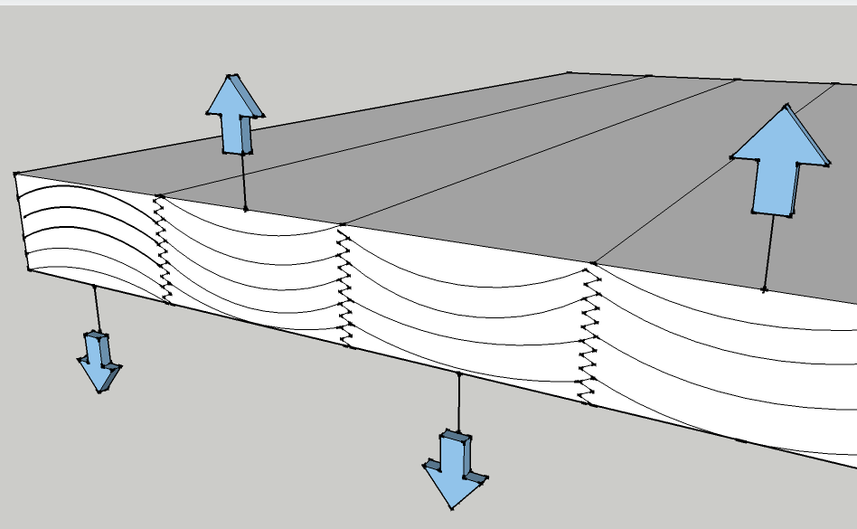

Приятел не знам какъв опит имаш в дърводелството но да гледаш жилите е много важно.
Да когато го правиш ще е добре но след време ще се изметне и изкриви. Особено за плотовете е много важно да гледаш жилите.
А за зъбите - да може и без тях но с тях е двойно по здраво. Направих ти рисунка за да добиеш престава как точно държат зъбите ( стрелките са напреженията в дъската ). Така се прави за да може дъските да си противодействат и плота да остане прав.

Ивайло.Иванов нещо не ми харесва скицата ти, погледни я пак.

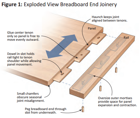

Първо, това с разминаването на пръстените не е такава азбучна истина. Има много други мерки против огъване на слепени плоскости, като например това:
При плотовете външният вид е по-важен.
Второ, объркал си рисунката - последните две дъски са ориентирани еднакво, а векторите на напрежението си ги сложил различни;
