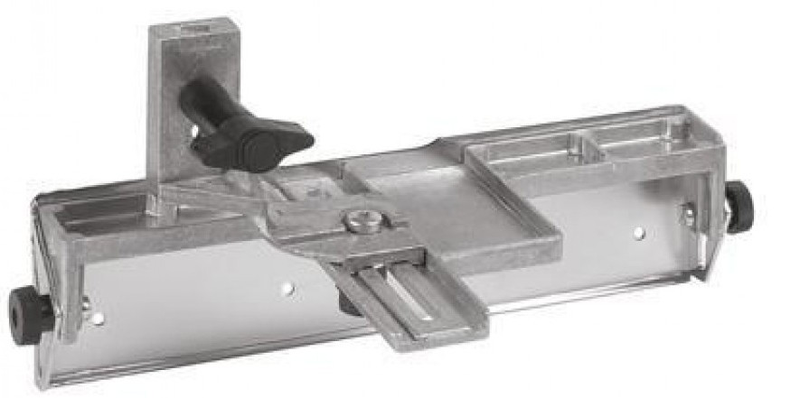

cvetomir_77
- Мнения: 897
Утре ще го взема от куриера. Мисля да си направя нещо като абрихт с него. Монтира се на това ренде
griffin
- Мнения: 2061
Това няма ли да ти е късо за абрихт, по принцип колкото са по - дълги плотовете е по добре ще ти е зор да придържаш детайла плътно към плота на рендето и да го натискаш към това допълнение към рендето, освен за малки детайли. При мен обикновенно детайли които надхвърлят дължината на плотовете примерно два пъти трябва да внимавам да ги притискам равномерно. За безопасноста мислил ли си. Аз винаги се чудя дали няма стане фал като минавам с над ножовете въпреки предпазителя и лапите за притискане дето ползвам
cvetomir_77
- Мнения: 897
Надявам се да ми се налага да го ползвам рядко. В повечето случаи ползвам щрайхмуса и фрезата с един прав фрезер 5 см за да изравя ъгъл на някой детайл.
cvetomir_77
- Мнения: 897
Аз знам какво ми трябва и точно това смятам да направя, но с този водач е значително по-лесно. Освен това, както един колега каза в една друга тема - ние все пак не сме професионалисти, а любители и нямаме нужда от профи машини.
