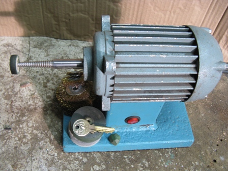

  • между другото - не знам дали това е за тази тема ама пускам го. едно моторче от битака за 15 кинта, с дълга ос, приспособено в "шлифовалка". не знам как се казва :-D . много добра мощност за габарита си, пробвах я с кечени и телени шайби, работи много добре.
cvetomir_77 - специалист
Като му гледам оста е идеален за цепене на дърва.
wanderer - майстор
ватовете са малко, а и конуса много остър, по скоро за клечки за зъби :-D

И това е вярно, ама много ми прилича на конус за цепене на дърва :-D

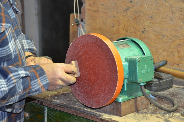

Ако ще ползваш трите фази 0.55 хич не е слаб.Моя е 360мм диаметър и не съжелявам по-бавно се изхабява шкурката в края взима много в средата по-финно.Шкурката я лепя с лепило за дърво и на метал хваща без проблем.Мажа диска с лепило нареждам 3 ленти точно пасват ,обръщам на равен плот и затискам с релса.Като стегне изрязвам над мярката иначе и като се изхаби с шпаклата изчагърквам и нова ползвам хартиена на бош с гриф 60 лев и нещо метъра.
wanderer - майстор
да, трите фази ще ползвам, основно искам едри шкурки защото жуля най вече кости, и твърди дървесини като дрян примерно. а и обрботката не е финишна. досега ги лепях с двойно залепващо върху алуминиева шайба, тази дето искам да правя ще е от текстолит. като стане ще експереминтирам със залепването. за сега се спирам на 230 мм. като че ли...
wanderer - майстор
  • готов е. двигателя претърпя ревизия и освежаване, шайбата е от текстолит, 230 мм. много тих, без никакви вибрации, на снимката работи. поставен е на едно желязо само за пробата, и не направи никакъв опит да тръгне на някъде. за в бъдеще ще му направя някаква основа и прахоулавяне.
