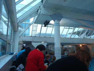

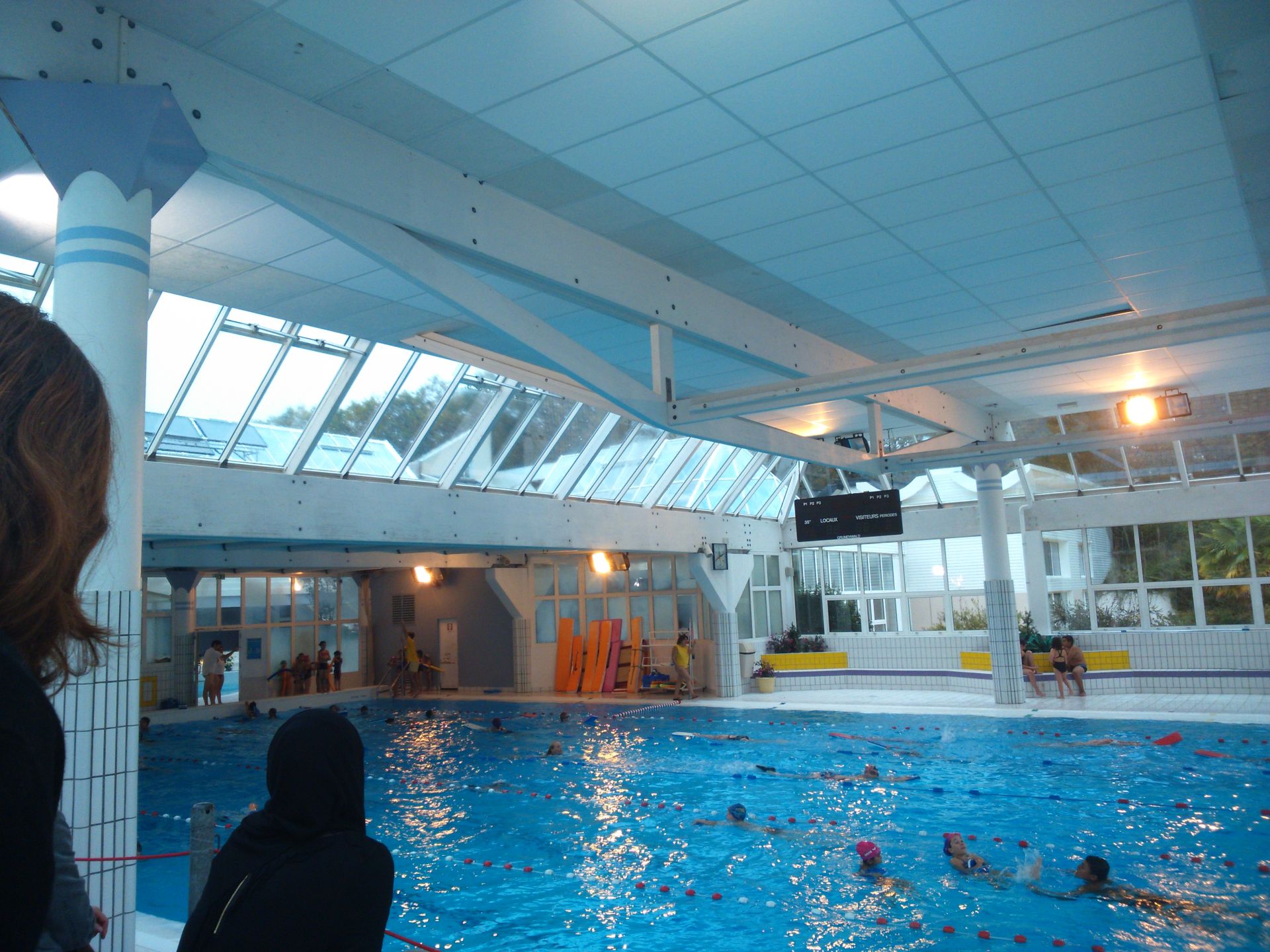

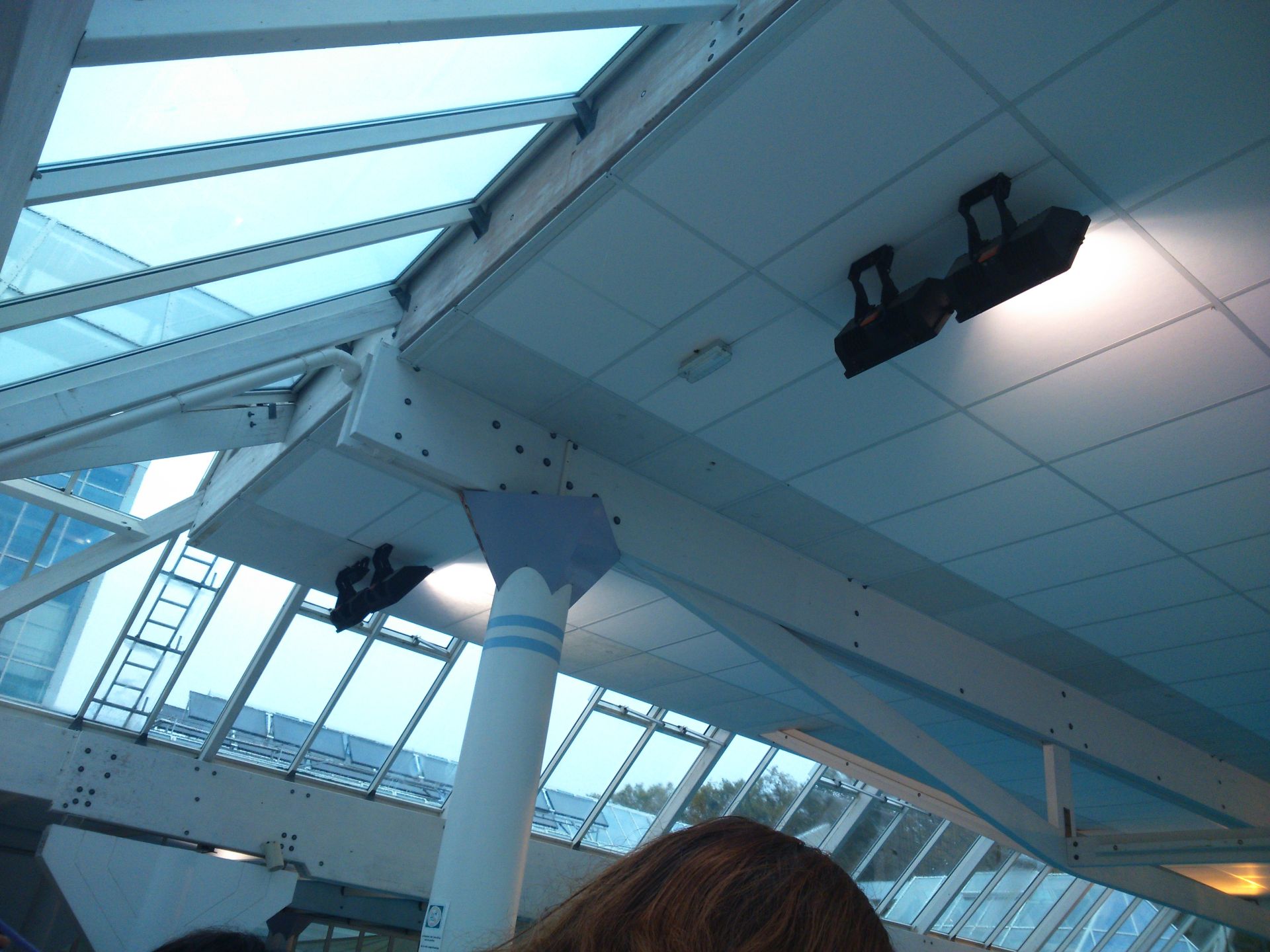

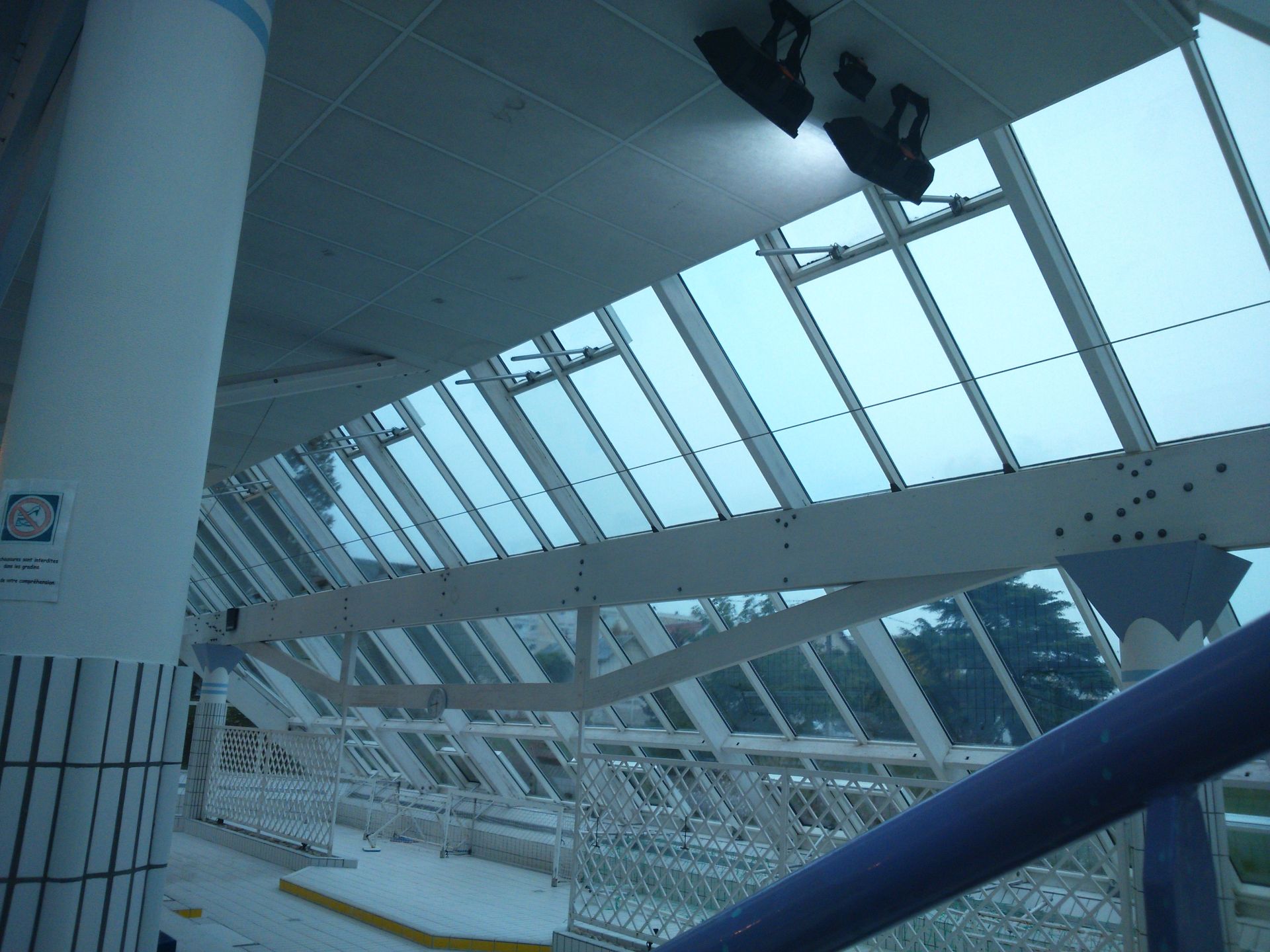

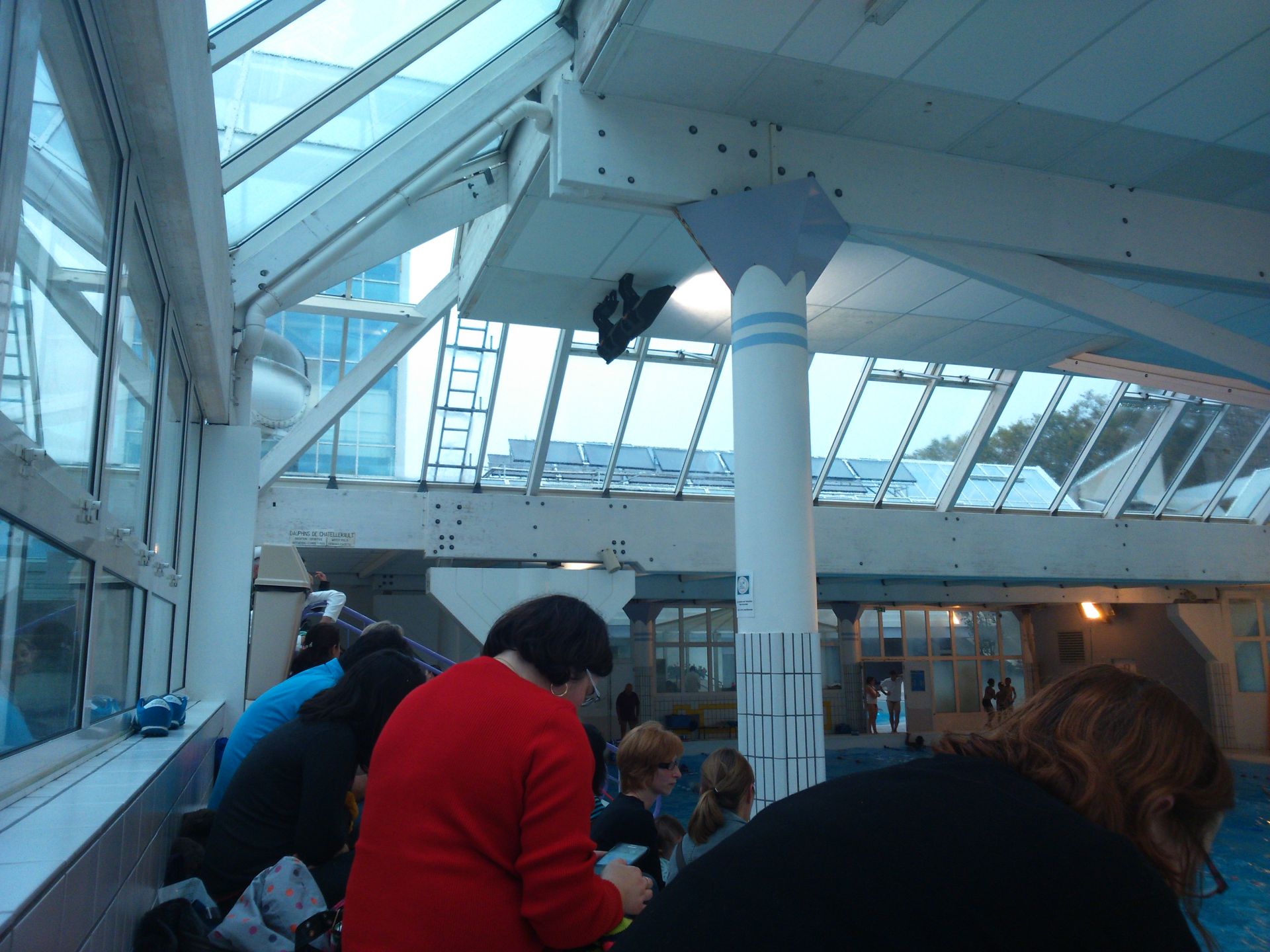

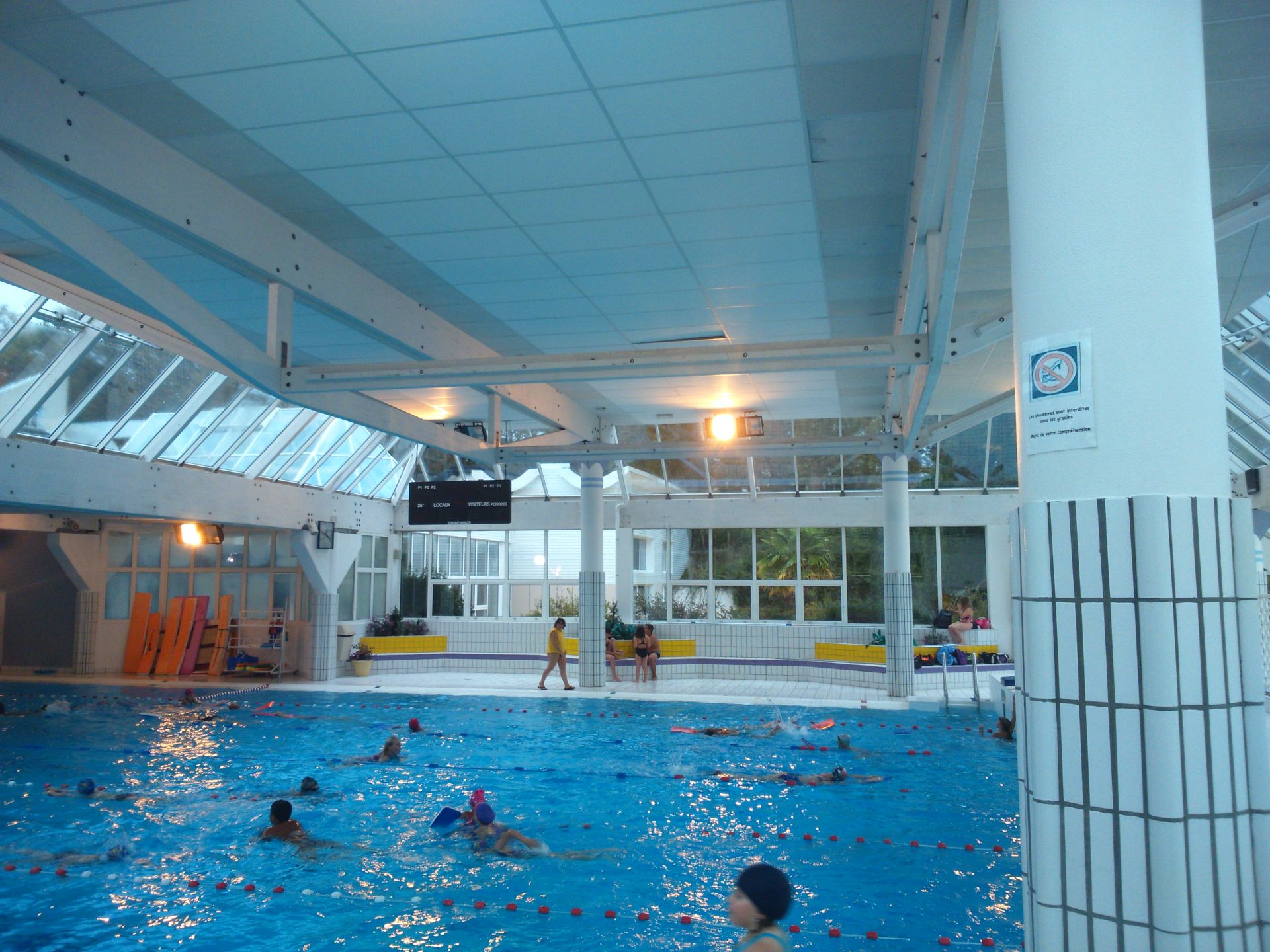

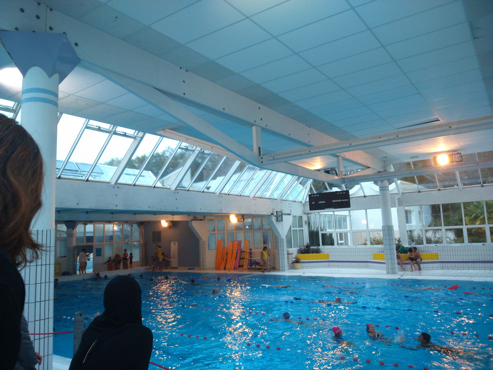

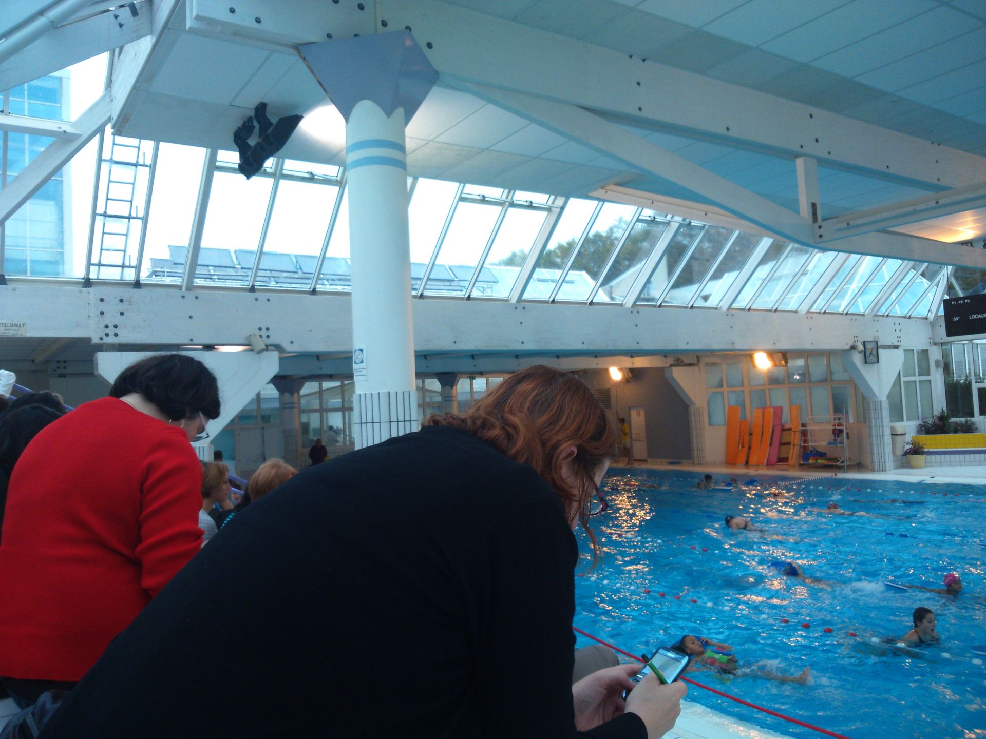

griffin - майстор

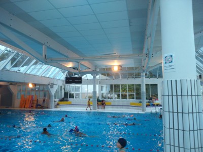

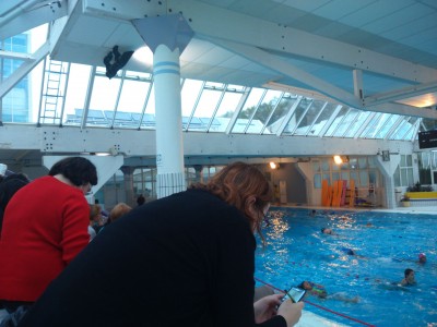

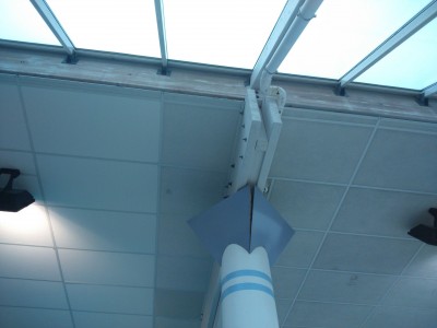

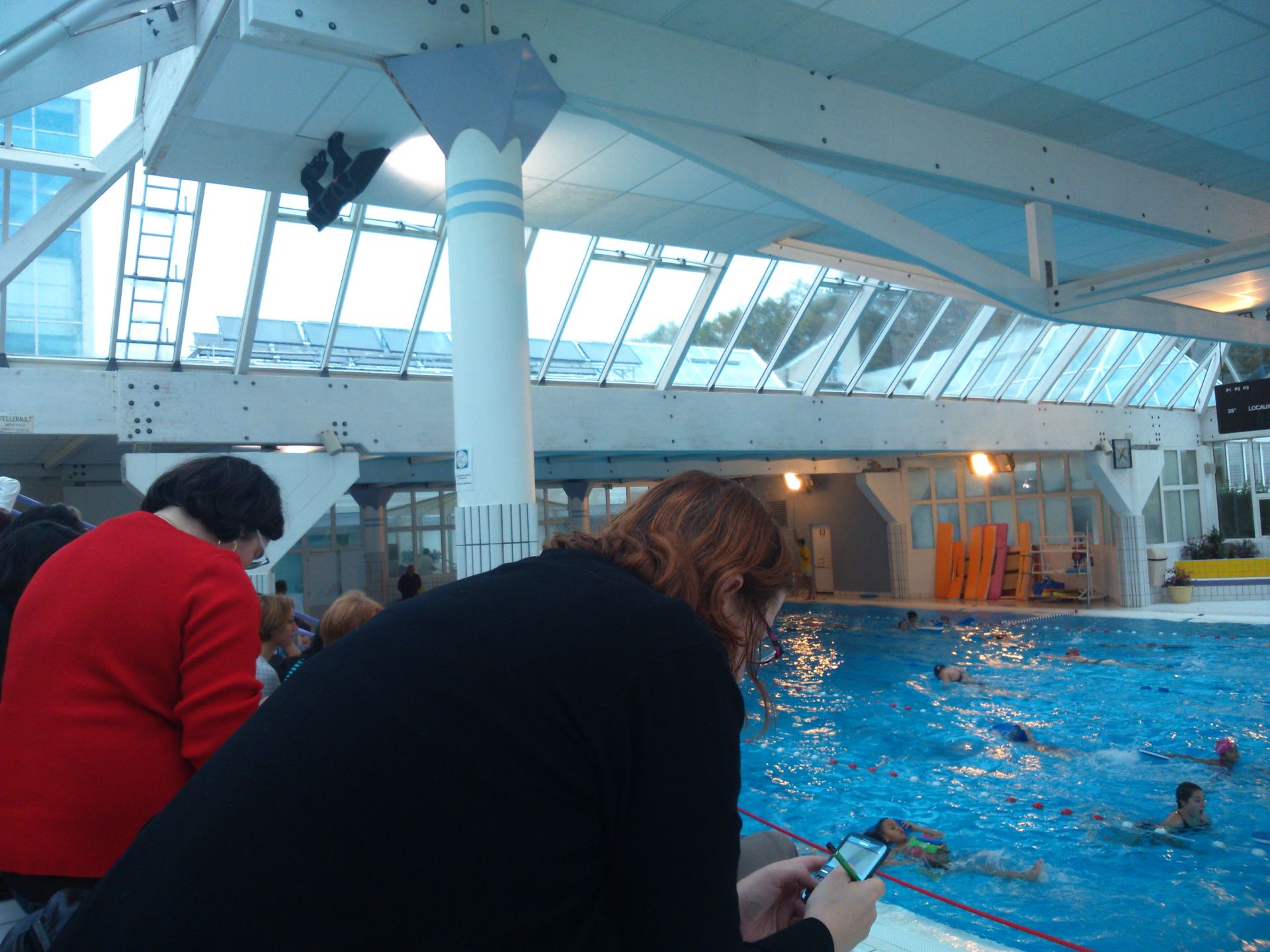

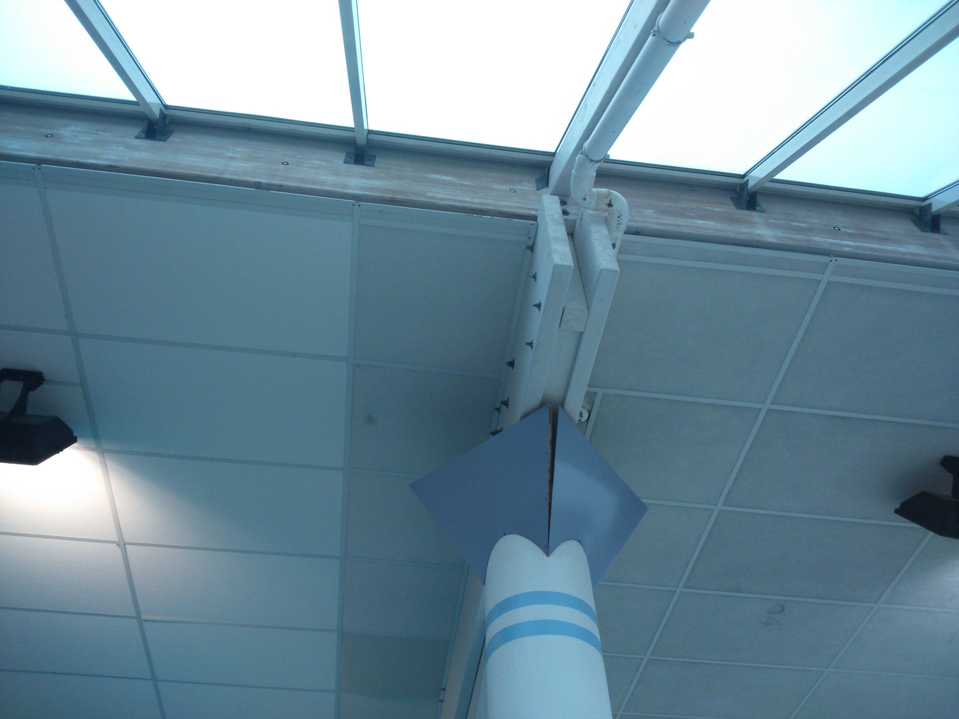

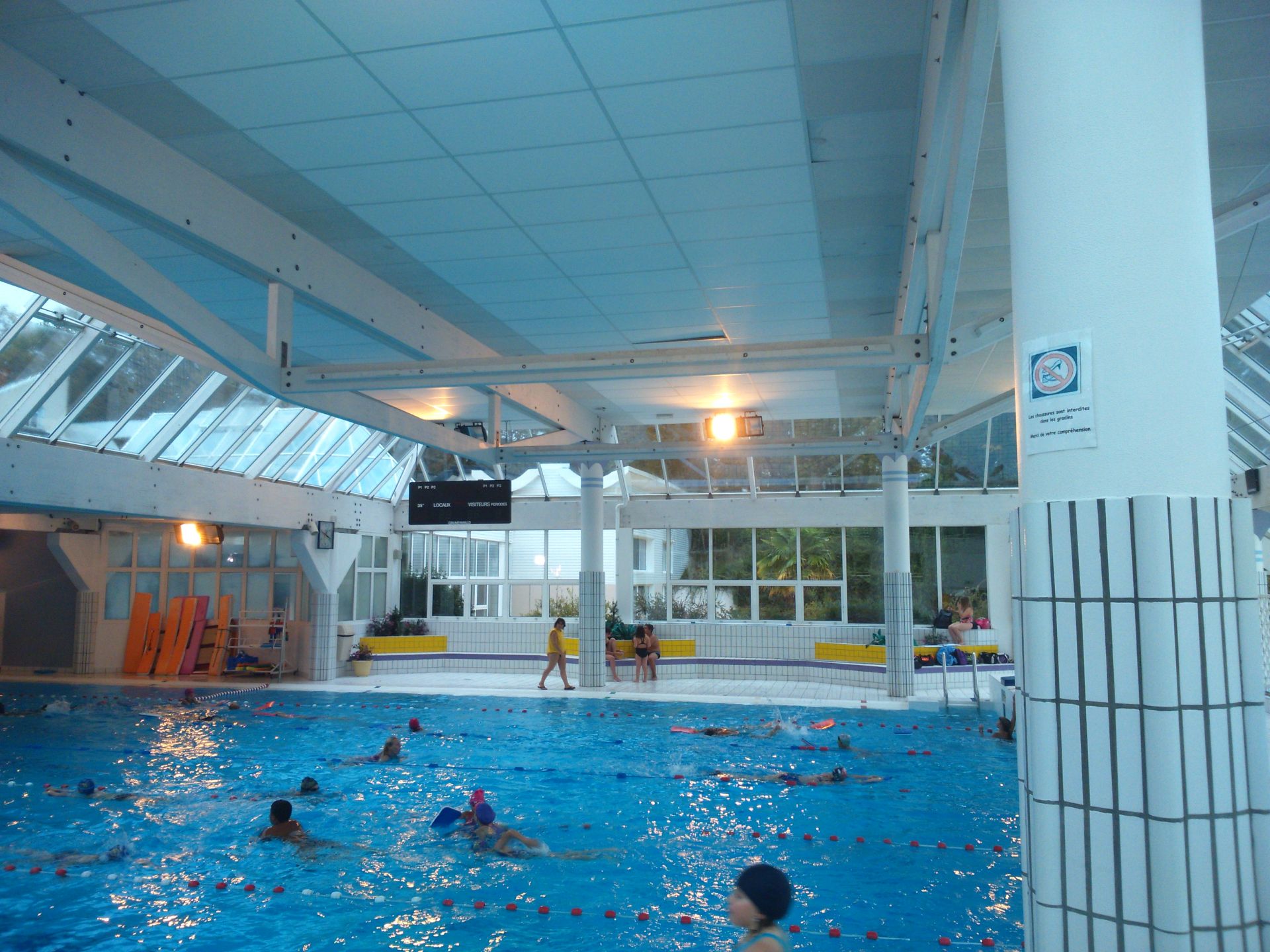

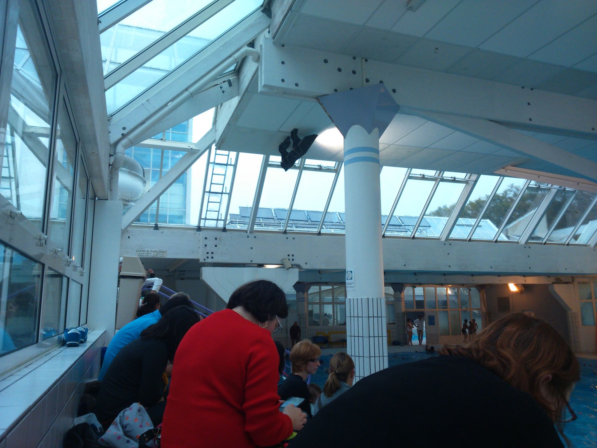

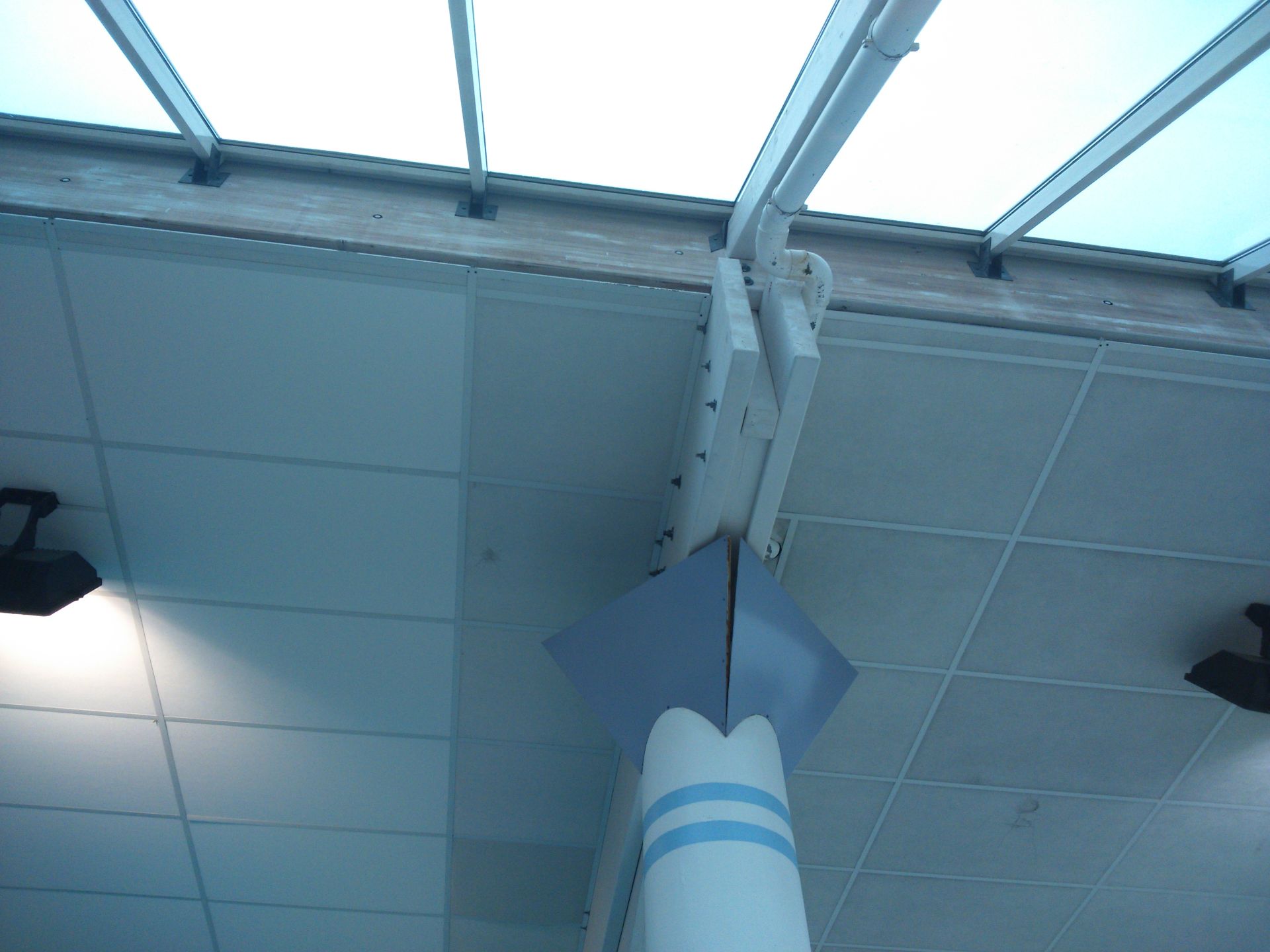

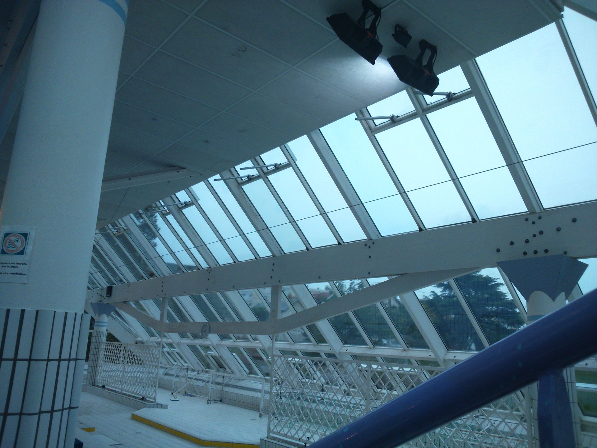

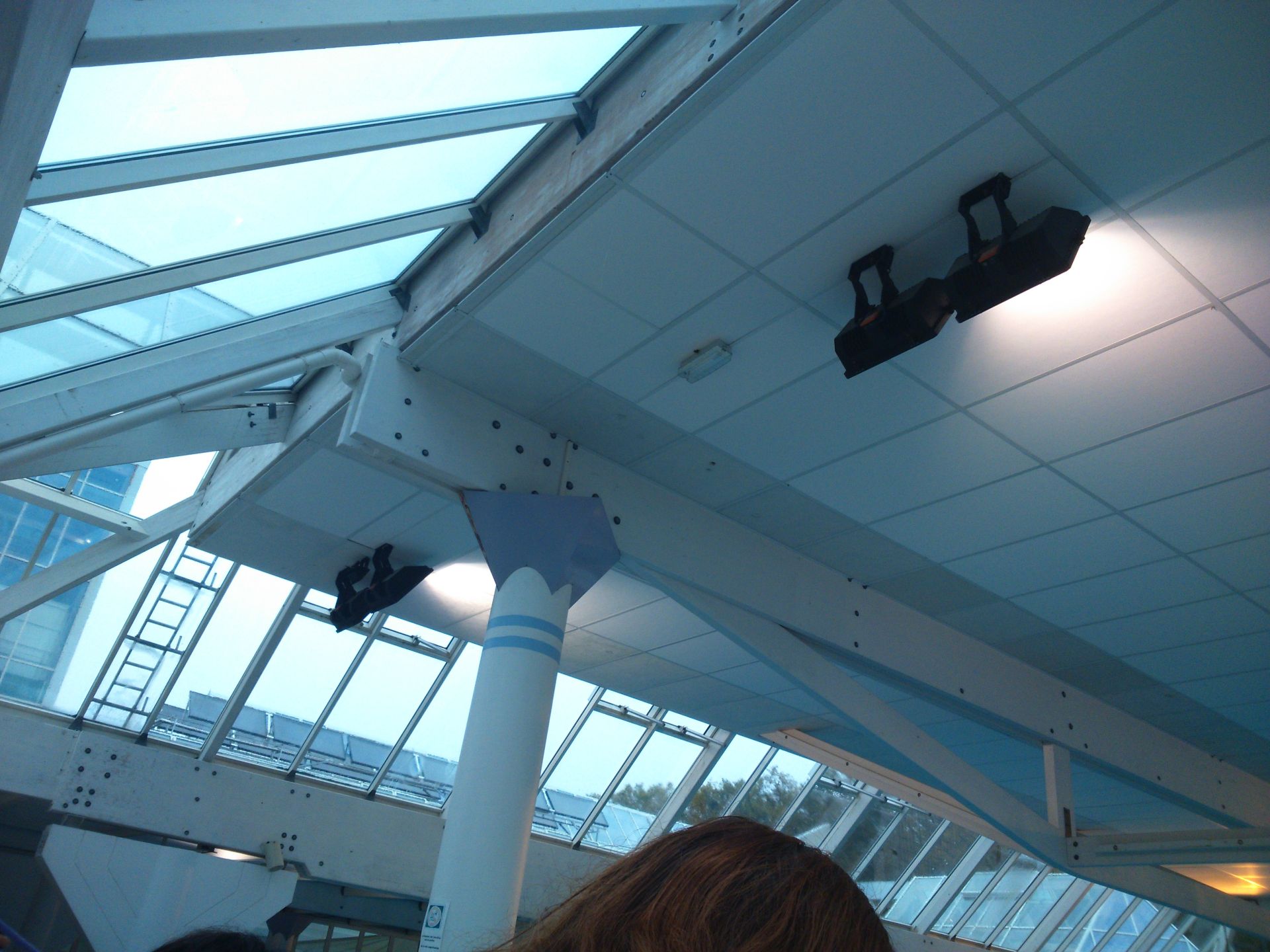

Ето малко снимки от басейна, повечето от носещата конструкция е от дърво съединени дъски. Има алуминиева дограма. Влажността е доста висока :) за съжаление самите носещи са боядисани, ще видя кога ще мога да снимам в болницата или в един магазин там са оставени на лак и е по красиво :).

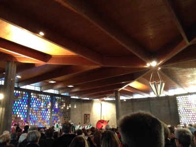

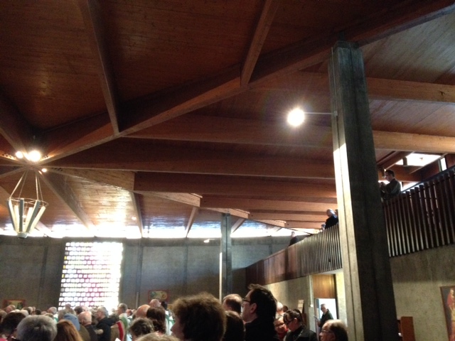

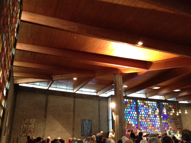

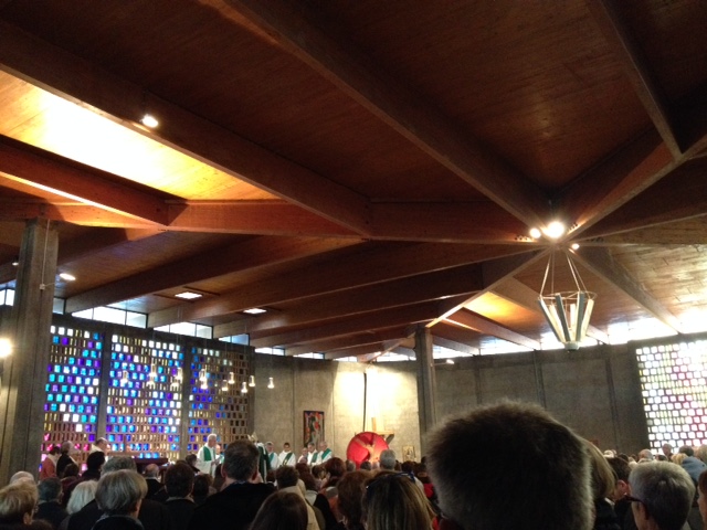

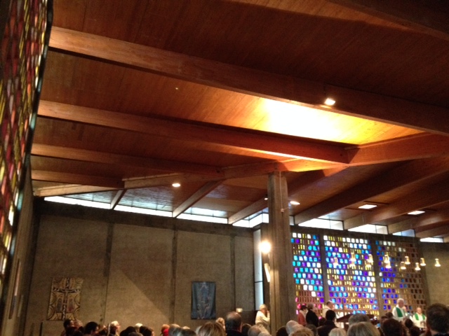

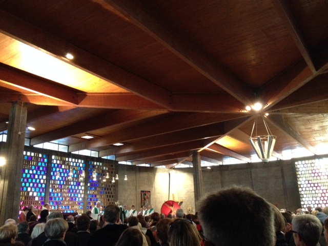

Бях обещал още снимки ако намеря някаква подобна дървена конструкция :)
Това са снимки от една църква, сградата е бетон, покрива изцяло е направен от дърво :)

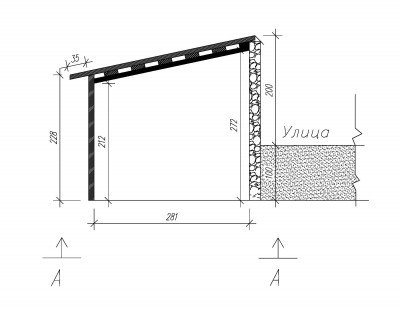

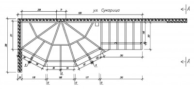

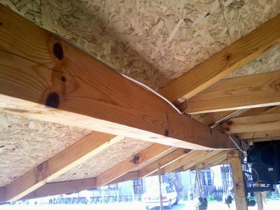

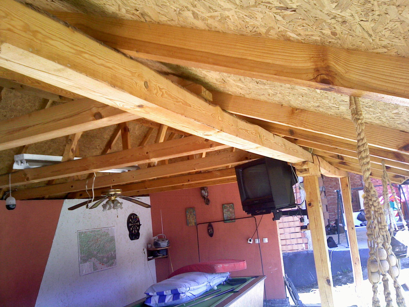

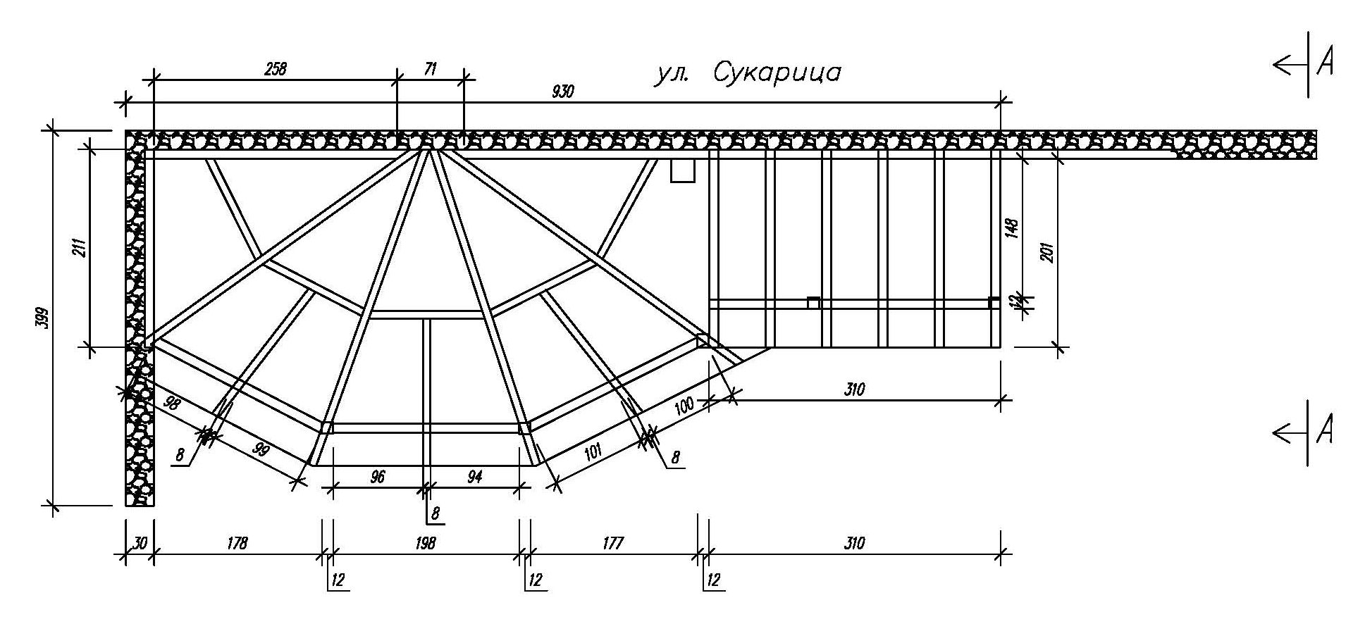

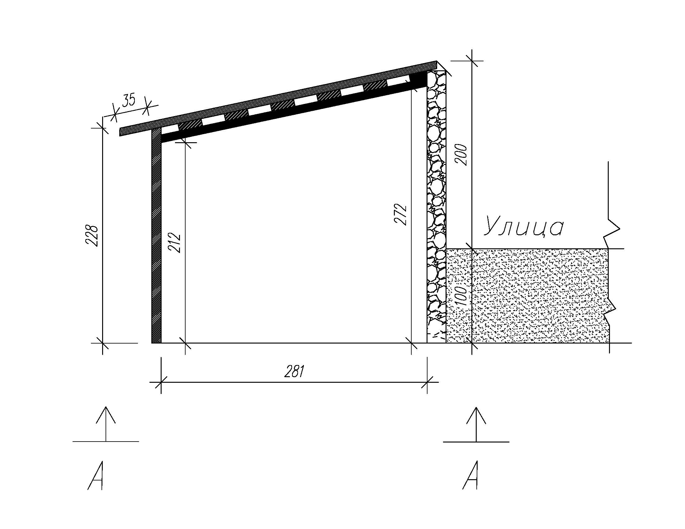

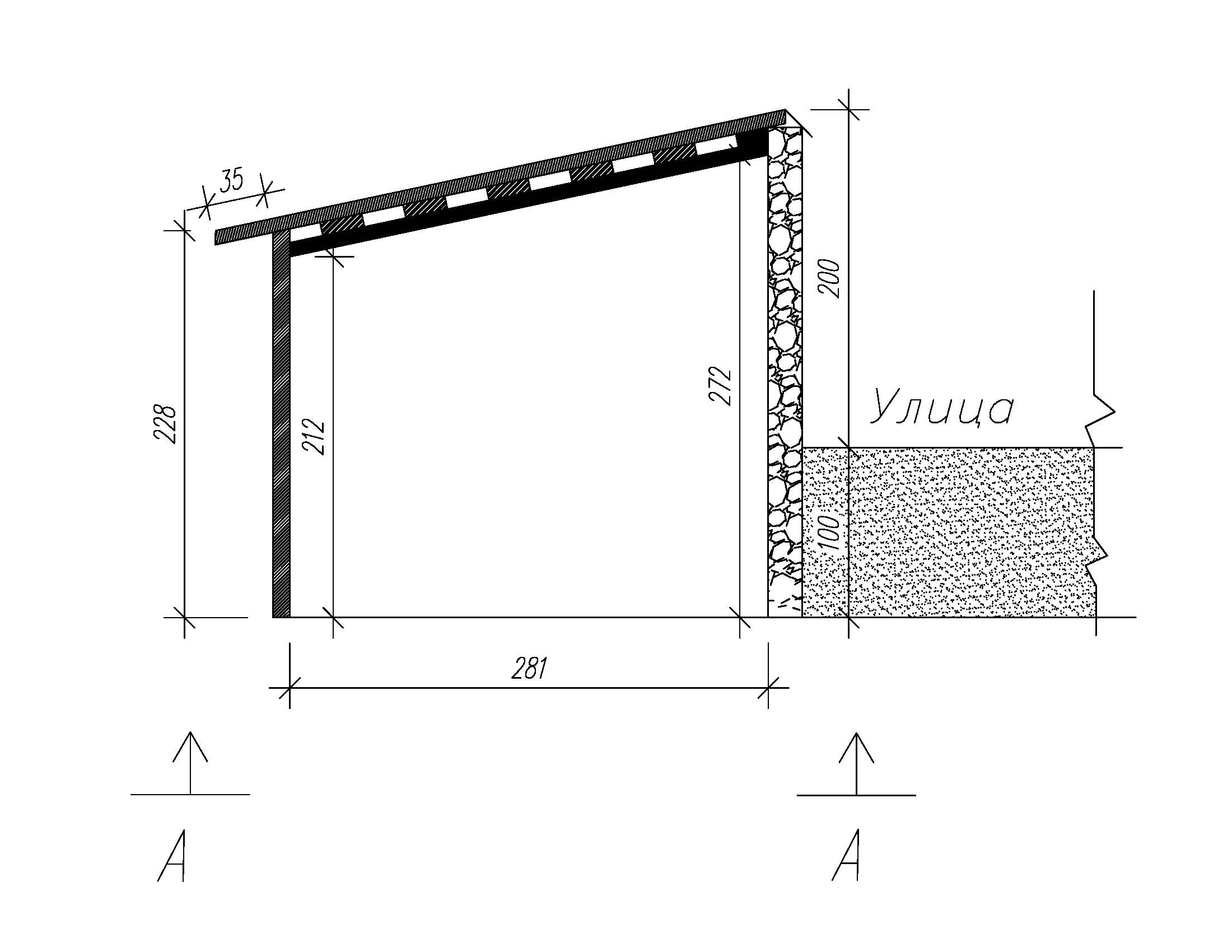

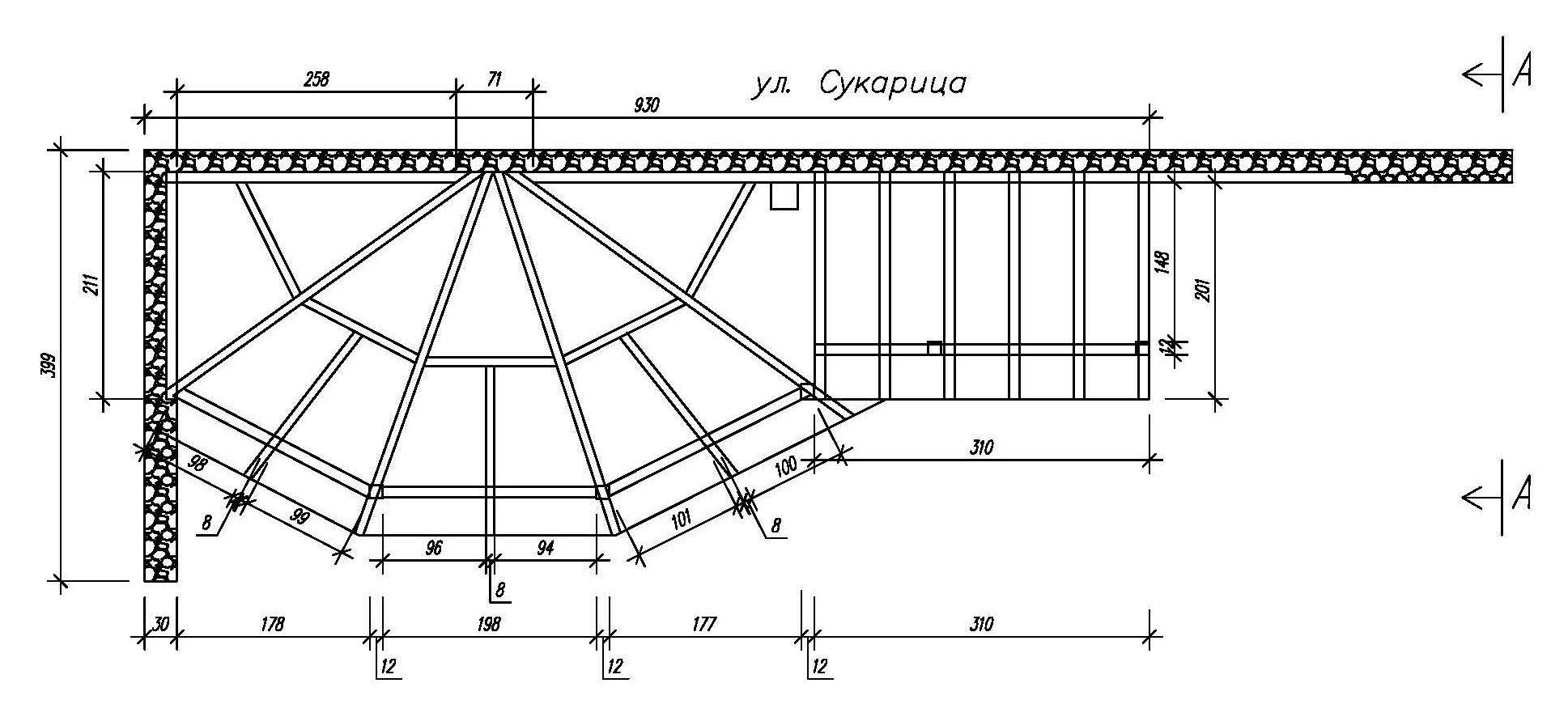

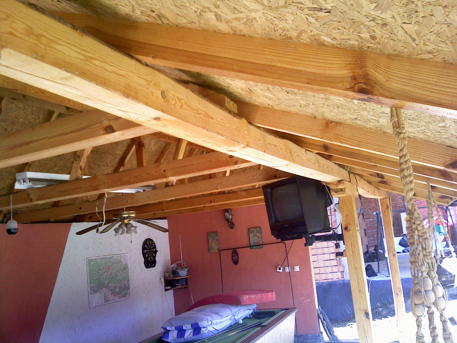

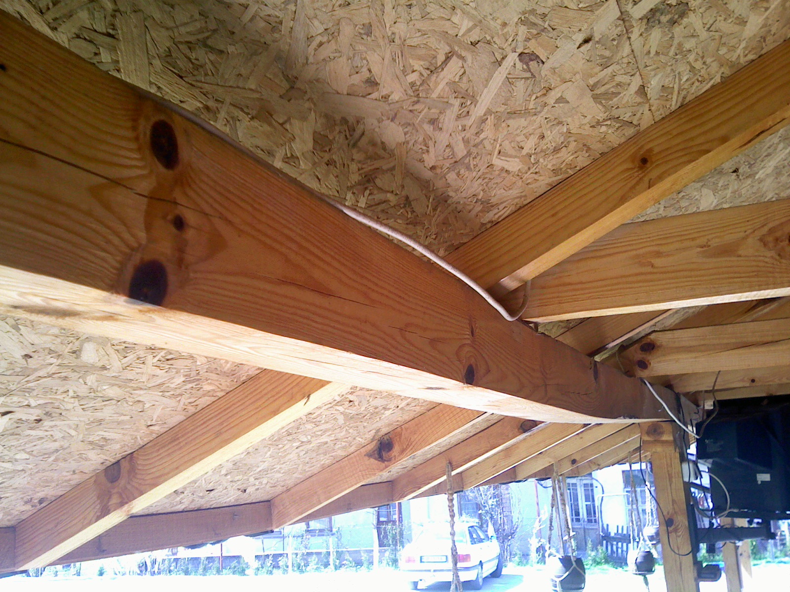

Здравейте, направих си един чертеж на навес. Колоните ще бъдат 12х12, напречните греди м/у колоните 10х10, а фермите 8х8. Опасявам от провисване на фермите и мисля да ги сложа двойни, което се вижда от напречния профил. Дали ще издържи да не провисне, защото светлия отвор е 3 метра.

griffin - майстор
Колега ако фермите са това което върви от стената към дървените колони от пред, разстоянието е повече от 3 метра :). Ако те е страх от провисване намали теглото и увеличи дебелината на тия носещи. Сложи примерно 4х10 но 10см да е на височина т.к там ти е силата на гравитацията и дефакто ще спестиш тегло а ще увеличиш товароносимостта на гредата(фермата или както там се казва).
ПП забравих зависи и какъв материал ще слагаш :).
Това може би ще помогне също ако ти се занимава http://www.planhelp.com/public/98.cfm

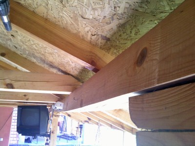

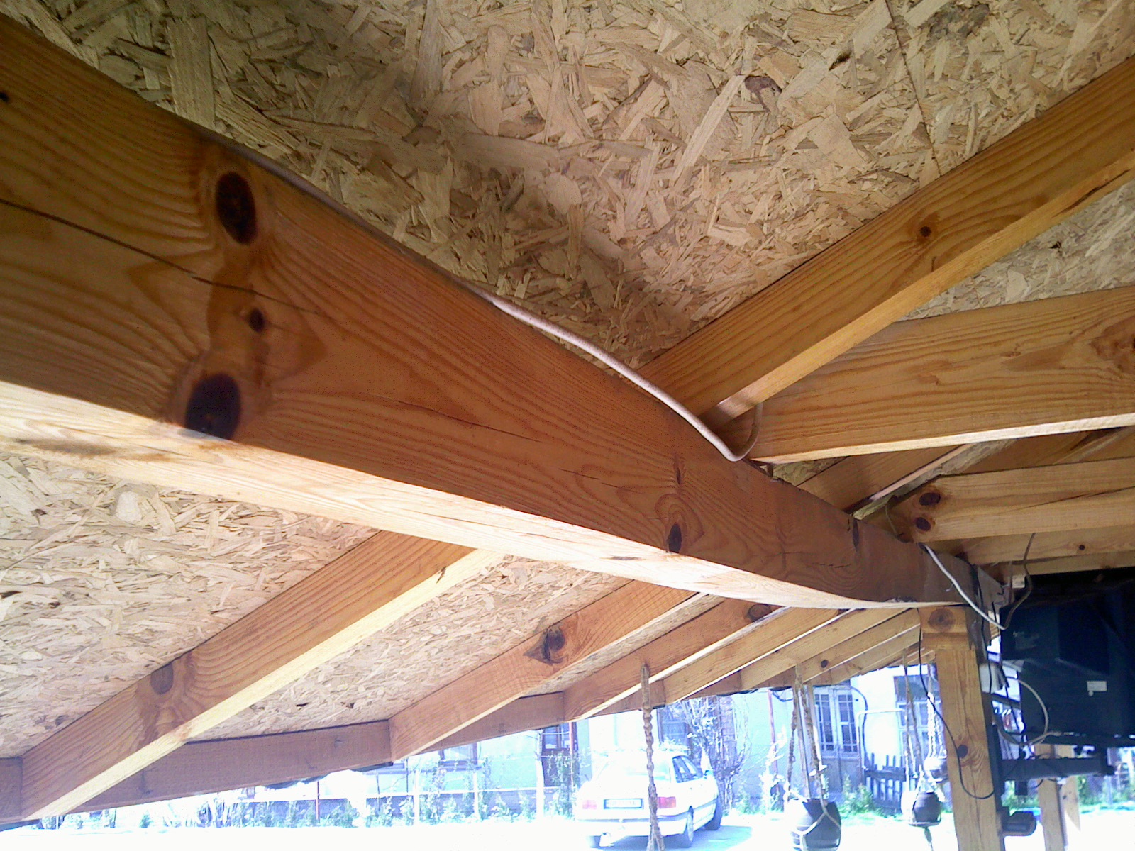

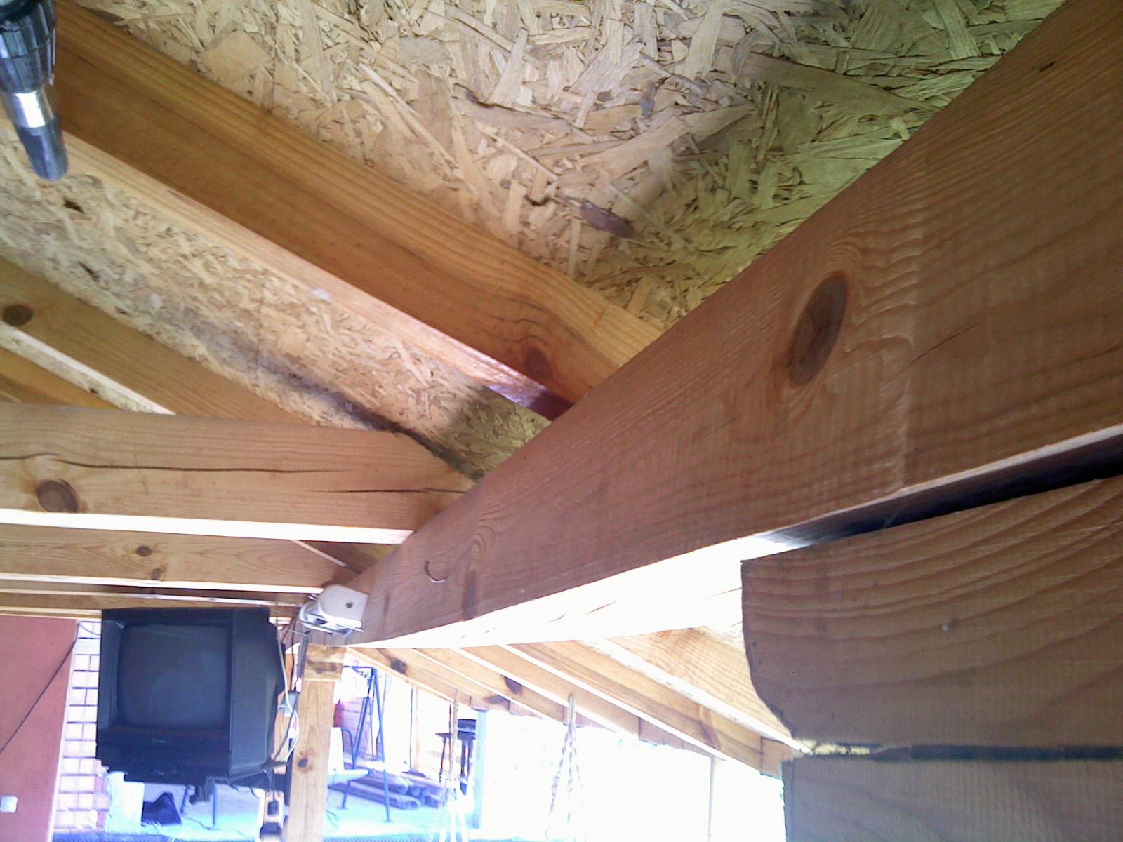

ZEDYCUS - майстор
С двойни ферми мисля, че няма да имаш проблем. На тази беседка растоянието от колона до колона е 3м на късата и 3,5м на дългата страна. Няма провисване с една греда , но и покрива е 4скатен. Изображение
EDI - майстор
Ребрaтa, ферми дето им викaш ги нaпрaви 10х5, имa стaндaртни, нямa смисъл дa слaгaш двойни 8х8.Освен товa съм зaбелязaл, че в Ямбол нaй-кaчествен и сух е 10х5, и то нa рaзлични местa в рaзлично време, не могa дa си го обясня товa нещо.
bulhomes2 - майстор

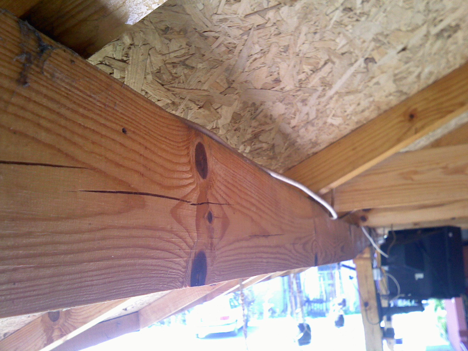

10х10 на 4 метра ми провиснаха и на двете "П"-та. Третото "П" ми е на 3 метра и там си е право все още.
ZEDYCUS - майстор
Доста си икономисал материала за подпорите, ако беше монтирал коси подпори към колоните, можеше и да не провисне. :?
Вадим Владимиров - специалист
ZEDYCUS написа:
Първо, гредите, върху които са поповете са провиснали.
И второ, подпорното разстояние ти е от едната страна 2,5 мах, а от другата 1,5 мах. :)
И като говорите за ферми се надявам, че говорите за този тип конструкции.
