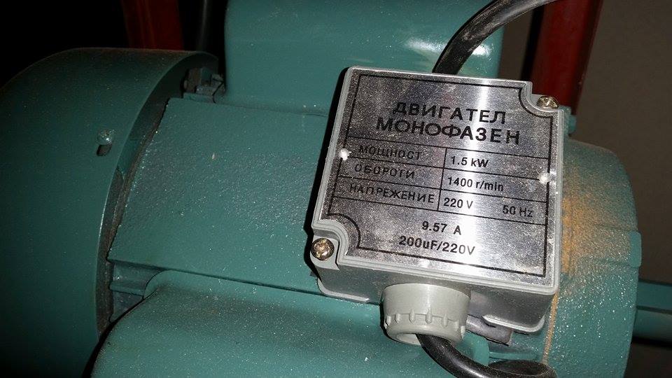

big_death - специалист
Колега, ако не те затруднявам дай да видим снимка на табелката , и да ми пишеш цена на лични .Ако е само монофазен проявявам интерес към него .

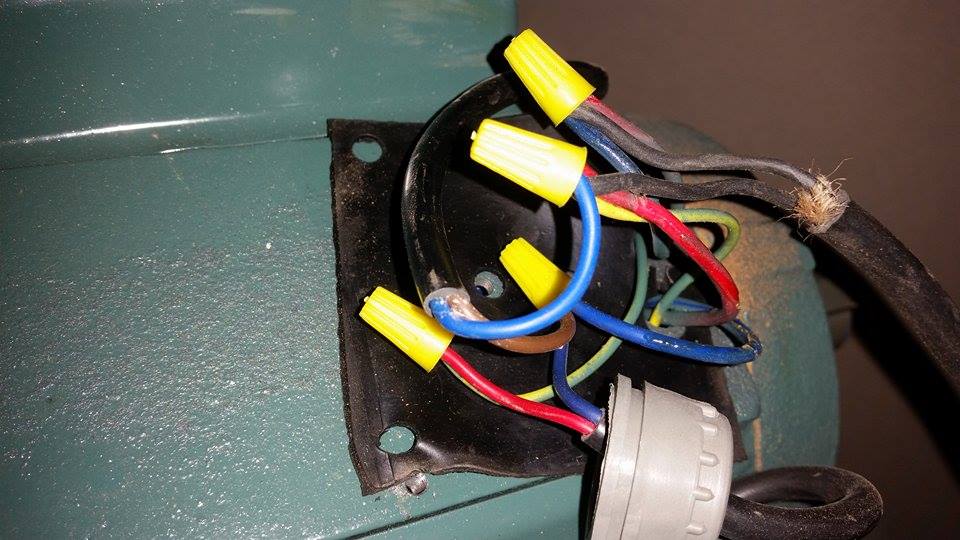

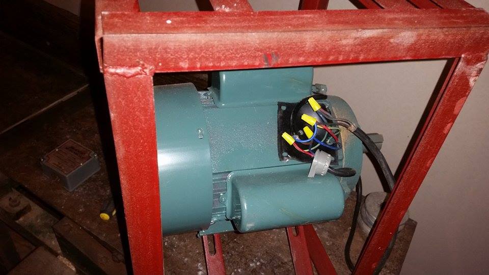

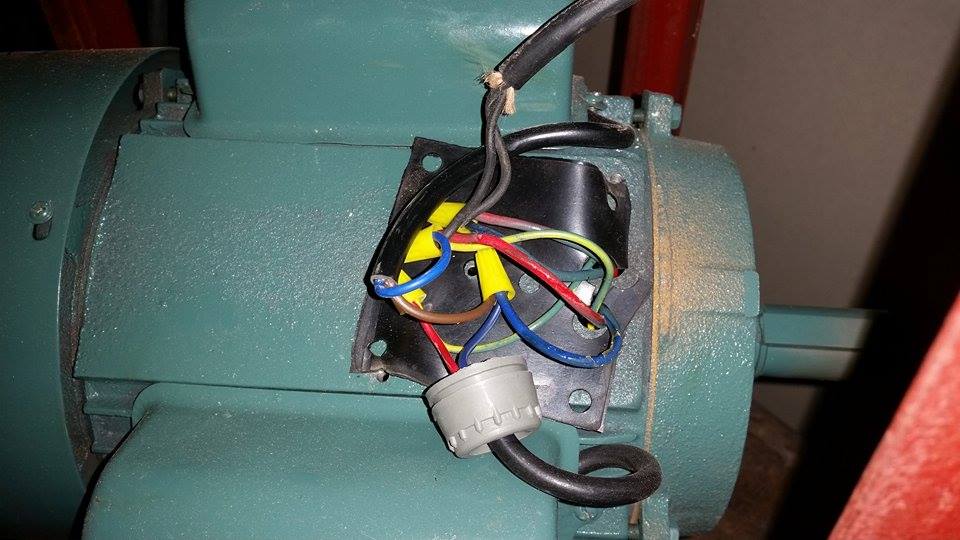

Колеги, помогнете да обърнем посоката на този боклук !!!
Възможно ли е въобще да обърна посоката ? На първата снимка мисля че най-добре се вижда кое от къде идва.
cvetomir_77 - специалист
Мисля че трябва да размениш местата на двата жълти кабела излизащи от мотора, но според мен е по-правилно да отидеш при някой електротехник да замери. Така наизуст не бива да говорим особено когато става въпрос за ток!!! В най-добрия случай можеш да си изгориш мотора, а за най-лошия ...
