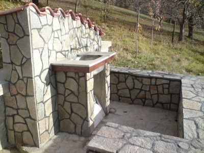

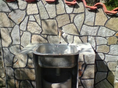

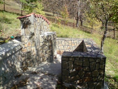

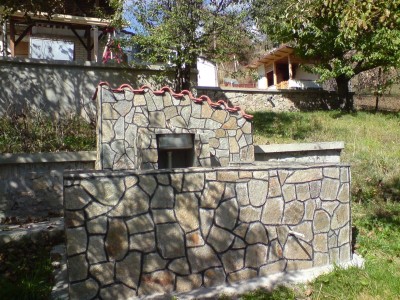

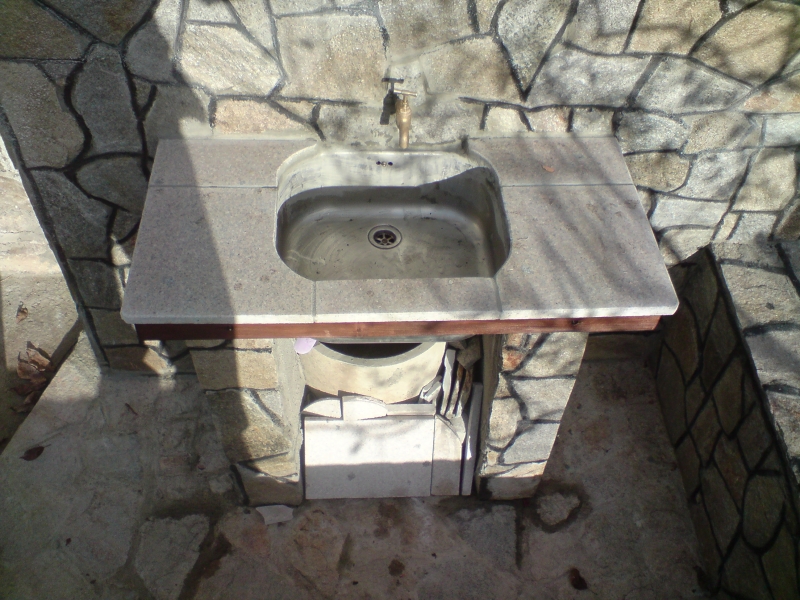

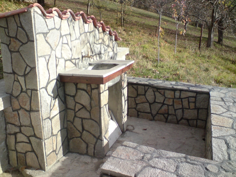

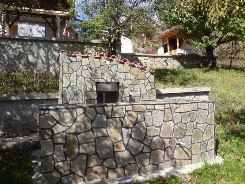

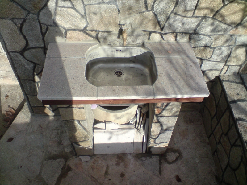

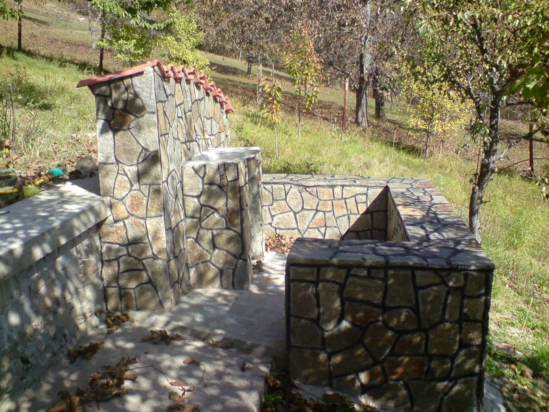

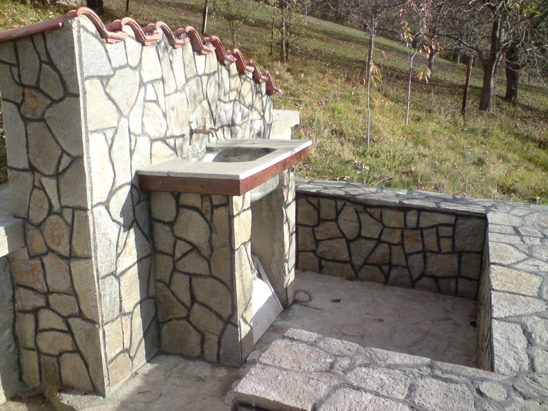

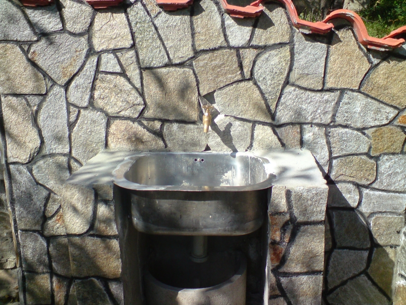

Специално за Еди, че е любопитен
: пускам тука едни снимки от съботни заигравки на вилата. Чешмата и лепенето на основния камък не е мое дело за съжаление, наехме местна фирма. Аз довърших само плота за мивката и една дупка до чучура, че ги бяха оставили така, а ме дразнеха. Взех 4 плочи гранит от Баумакс за 4,50лв бр. За стабилност добавих отдолу и дървена рамка. Гранита го оставих да стърчи 1,5см извън рамката и нарязах канал за спиране на капката на 5мм от ръба отдолу на плочката с ъглошлайфа.
Остана напролет да стегна навеса около нея и да покрия отвора под мивката с вратичка.
