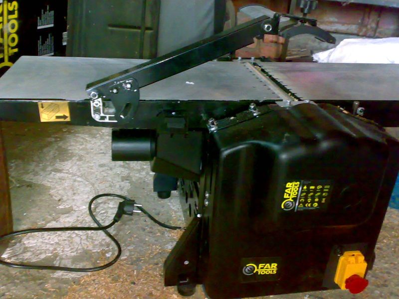

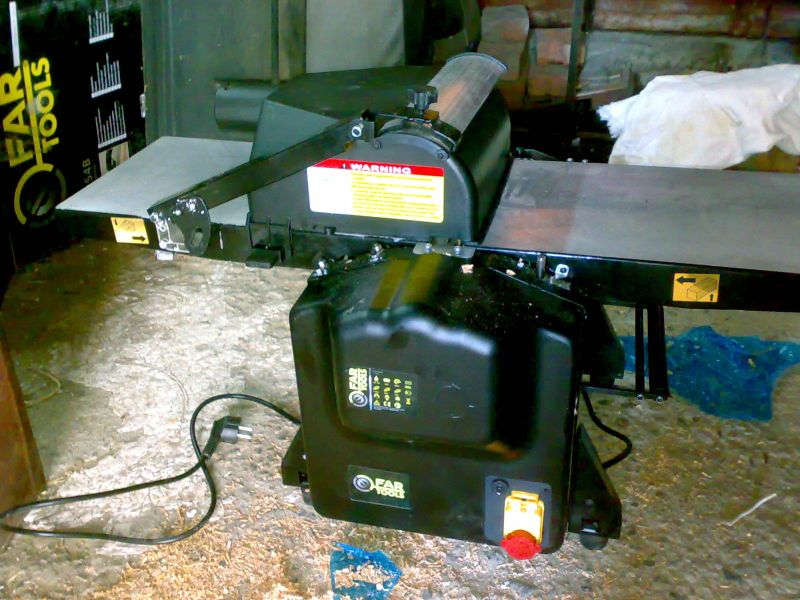

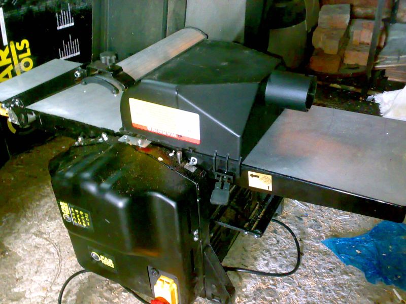

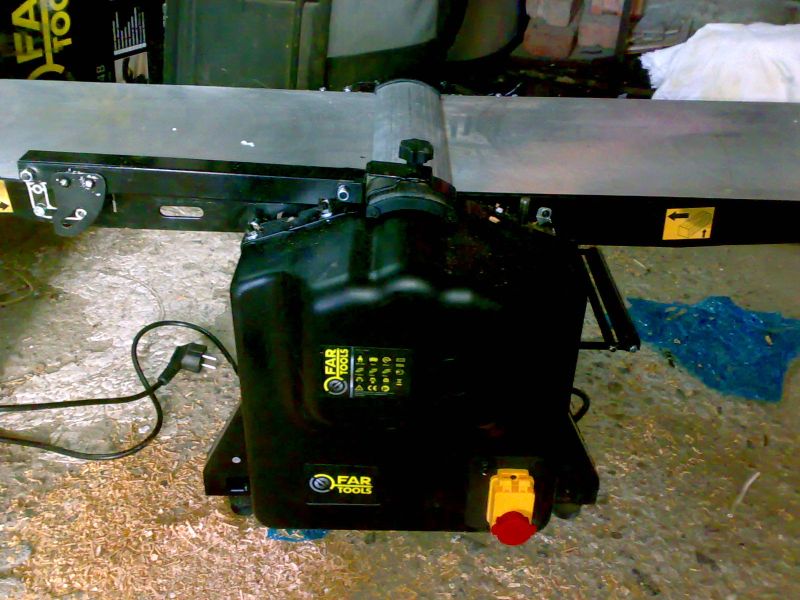

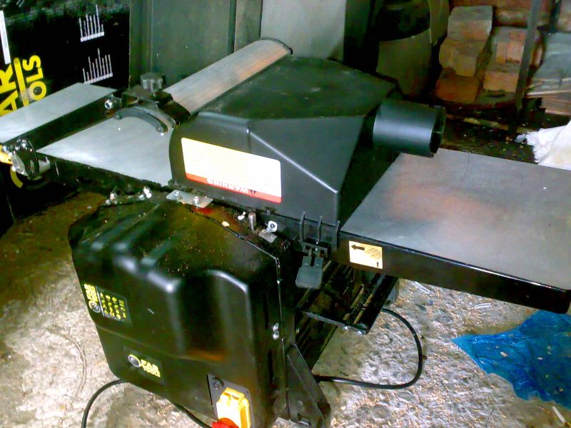

И да го върна,за тия пари ще пак същото качество.Всичко хубаво е с двойна цена.Мога да ги дам,ама не си струва инвестицията.Аз съм любител дърводелец,а не професионалист.С разликата от цената на хубавата машина ще си взема още някоя друга машина.Иначе предложението на ZEDYCUS е добро,но нямам място къде да я сложа.А това дето го взех ще си го пригодя да работи като хората.Тъкмо ще си имам работа докато ми стане готова аспирацията :-D .Тая машинка я описах с тия краски за да знаят други които искат да си я купят с какво ще се сблъскат.Иначе можех да си я хваля,купете я,много е хубава,аз се прецаках,прецакайте се и вие :-D

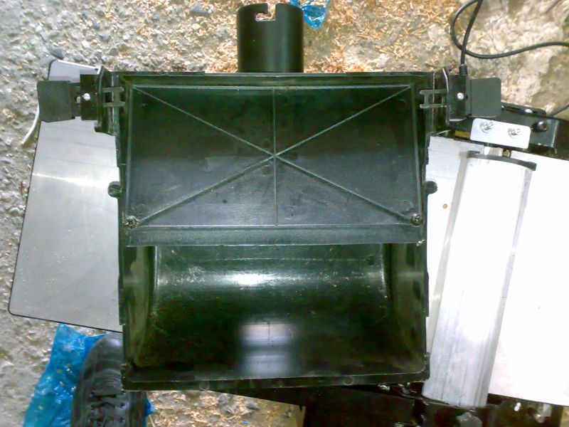

Значи имаш два винта оранжеви на тая кутия които би трябвало да имат съответстващи дупки на изходящия плот отгоре. Кутията би трябвало да лежи между входящия и изходящия плот отгоре но винтовете се завиват в изходящия само. При мен поне няма друго закрепване но това е достатъчно от към кутията с предавките и ключа за вкл би трябвало да има един метален палец който като се сложи кутията да го натиска така че да се гарантира че няма да вкл машината без сложена кутия. Ако искаш мога да снимам мойта какво е отгоре но предполагам едва ли китайците са забравили 2-те дупки за болтовете :-).

Ето това наснимах относно кутията за стърготини

markov_75 - специалист
За да бъде кутията там където трябва да бъде,на този плот отдолу няма предпазен прекъсвач,той е само на другия плот когато се слага под него за работа като абрихт.Та за това при начина който съм снимал за правилния според мен,трябва или да изолирам прекъсвача или да изкарам единия щифт и да го поставям на прекъсвача.

Значи конструкцията на кутията ти е като на схепарх или там както се казва.
ето линк как би трябвало да изглежда :-) доколкото си спомням тия ползваха само щипки
http://www.leroymerlin.fr/v3/p/produits ... 850-e11082
това е по малкия модел ама би трябвало да ти е малко от полза мисля че тоя модел е само с щипките те затваряха контакт в машината вътре :-)
така трябва да е :-) то на тая кутия много не и трябва аз много не я стягам мойта просто да седи на место :-)
и в двата случая на твоя модел кутията е на изходящия плот :-) моя е грешката виж линка който ти дадох там е дадено как трябва да е :-)
