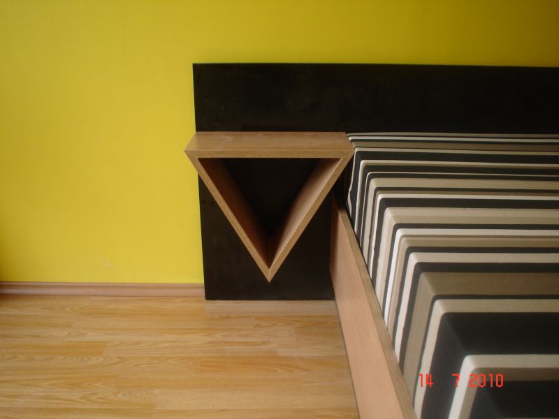

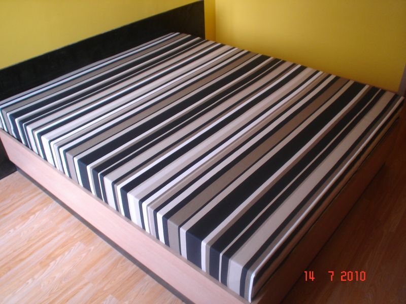

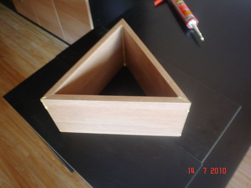

ето и едни от последните щрихи. Изработка на матрак,тапициране и изработка на триъгълни ношни шкафчета.

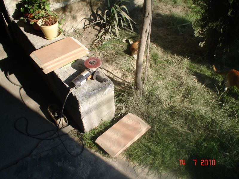

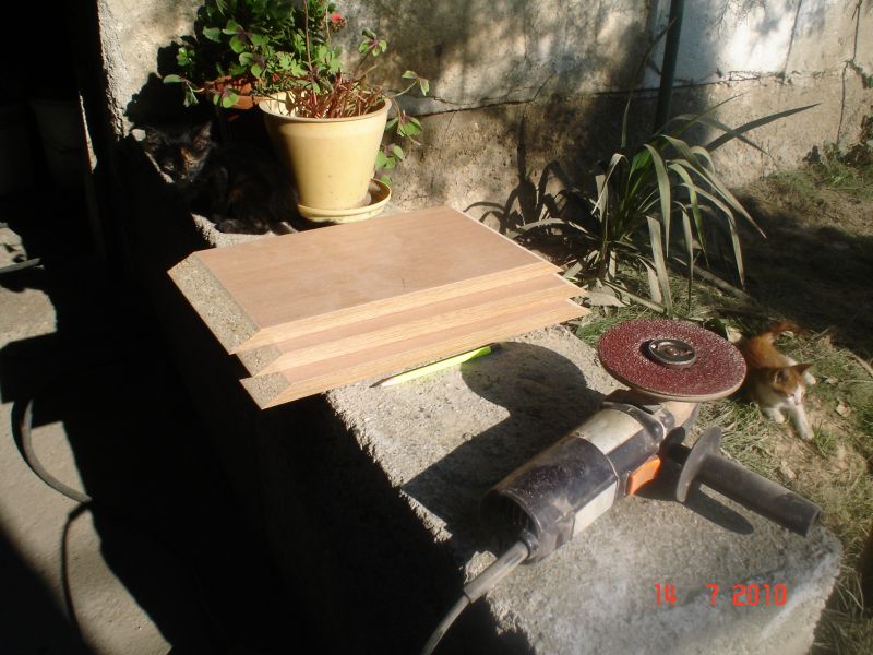

с малък флекс, едра шкурка и разбира се много прах взех ръбовете на ПДЧ тата

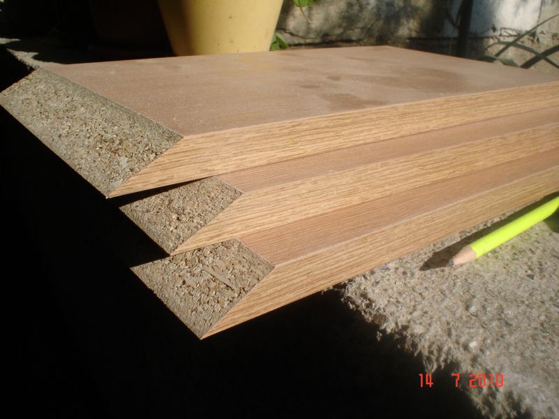

Поглед отблизо. Не е сложно, но трябва ръка. Ъгълът не съм го смятал а на три парчета от фирите направих опит. Като се скоси от 0 до 32 мм ъгълът стана60 градуса
ето ги и слепени

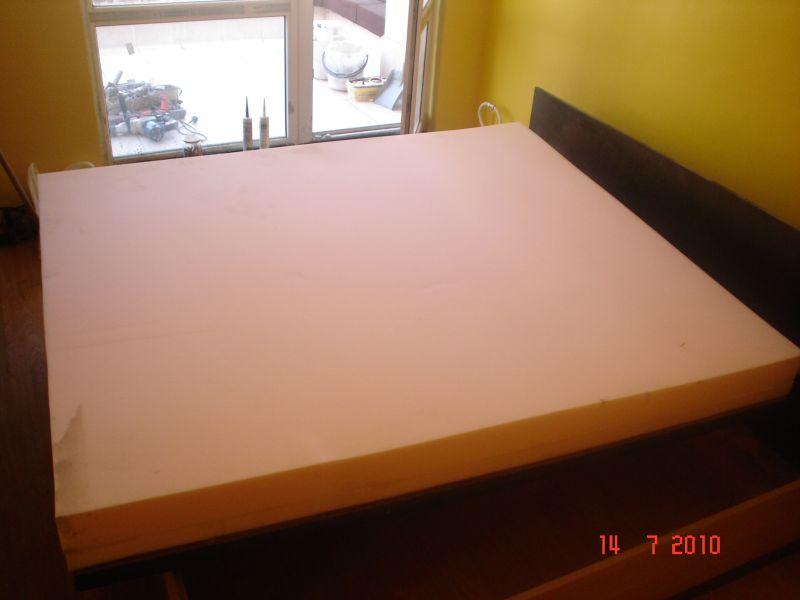

дунапрените пристигнаха и ги залепих с монтажно неопреново лепило

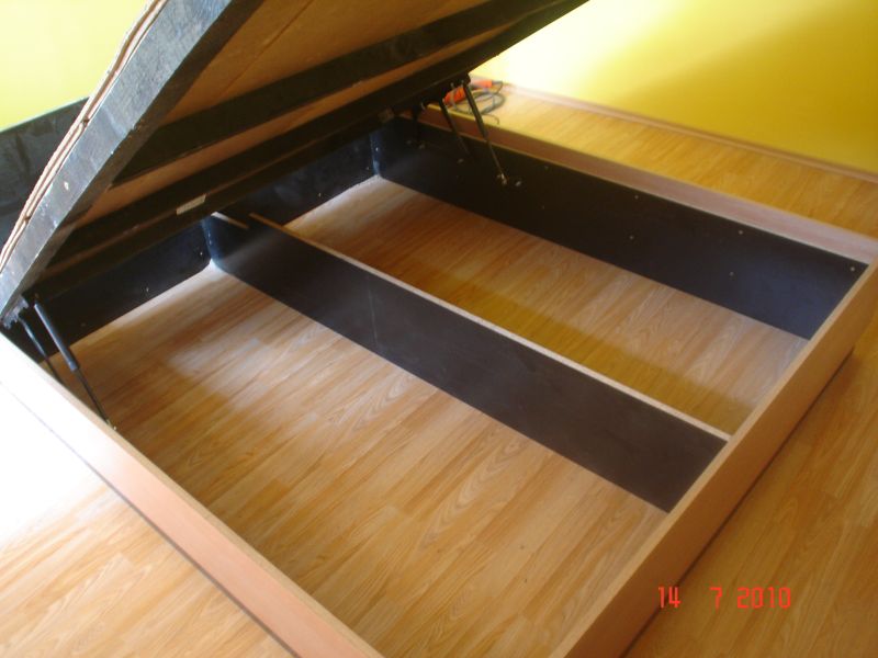

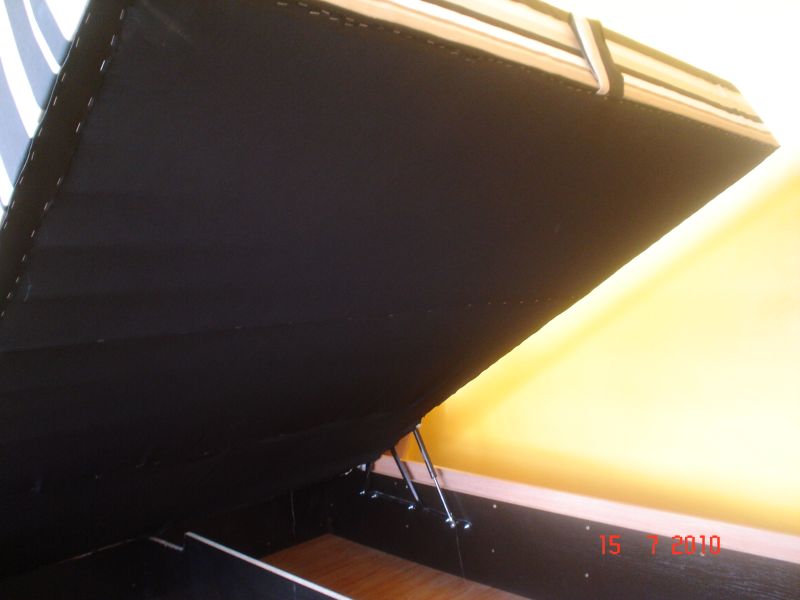

Първонаално нямах идея за вдигащ се матрак, но ...купих два комплекта със сила по 1200 килонютона и спретнах нещата. Наложи се да изрежа средната царга защото не бе смятана за механизъм. Или просто аз не можах да монтирам по-успешно механизъма:-)
отне ми близо час да разуча нещата. С малко напасване заспаха.

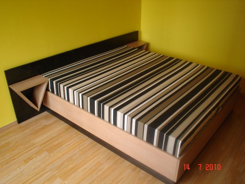

Ето го матрака тапициран
тапициран и с монтирани шкафчета
Мога да кажа, че се влюбих в тези раздвижени елементи.Това ми е второто такова легло
и накрая разбира се черна дамаска тип хастар за дъното. Стана от фабрично по фабрично.

Веднага мога да метна сметката за матрака:
3 бр чамови гредички 5 на 5 см .........................................общо 12 лв
дунапрен с плътност 25 и р-р 190 на 160 на общо 15 см...............106лв
дамаска 2.2 на 2.8 м....................................................................56лв
вдигащ механизъм.......................................................................16 лв
черната дамаска, винтове и телчета за тапициране не съм купувал, но да кажем и те да са 10 лв. Фазерите и тях ги имах и представа нямам колко биха стрували те или ОСБ 15 мм.
ТОТАЛ 200лв

Страшен си шопе! Това с 60-те градуса ако си го направил само с флекса на ръка ти свалям шапка.
И една забележка: Защо пропусна ватата при правенето на матрака? Ефекта щеше да е още по-по-най :-D. Аз цяло ръководство ти изписах а ти си прескочил тая част :lol:
Още веднъж респект!
svetliopi44 - Чирак...
Страхотна тема ... всичко което си направил е много изчистено,семпло и хубаво ...
Поздравления ... :2thumbs:

DTIvanov, само на ръка. Дори на края не съм ги минавал с трупче и шкурка:-) Бил съм шлосер 7-8 години и от тамн придобих опита и точната ръка.
Да, пропуснах ватата, защото фирмаджията от която поръчвах дунапрена успя да ме убеди, че няма нужда от него:-(.
Иначе ти благодаря за съветите:-) Ако след време има проблем за час съм го разтапицирал, монтирал вата и наново тапицирал:-)

Виж, за ватата не се притеснявай чак толкова.Тя по-скоро дава лустрото на матрака (по-малко се набира дамаската като седнеш или легнеш, както и едно приятно усещане за мекота, особено ако е силиконизирана). Все пак това е детайл, не е от съществено значение при експлоатацията :) Продължавай в същия дух, с каквото мога ще помагам.
