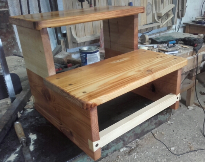

Една набързо скалъпена стълбичка за мивката на малкия много и се кефи.В последно време взеха все повече да ми харесват мебели без метални крепежи.

Аз пък много ти се радвам, че работиш с масив! сега ако започнеш и да бачкаш с натурални масла и вакси и зарежеш химията ставаш отличник.Хахахха
П.п
Аз също съм фен на "проходните" дибли с контрастен цвят!

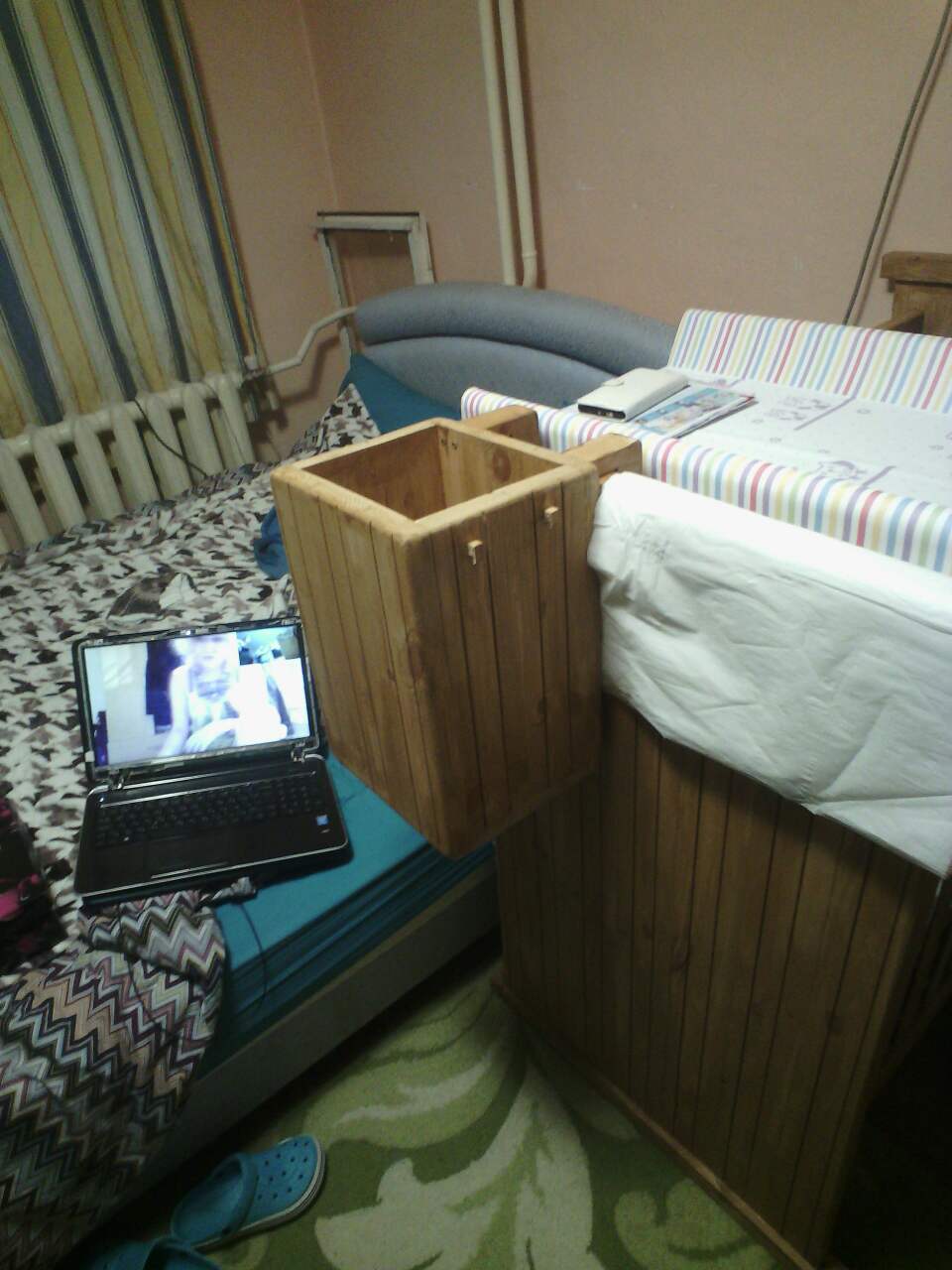

И аз много се кефя на сглобки без ползване на пирони винтове или планки. Ти на това можеше да минеш и без винтове за стъпалата а само на дибли защото нямаш усилия на опън по тия стъпала. Аз се хванах снощи от останките на кошарата и масата да спретна един кош за пелените и мокрите кърпички който да се закача за кошарата ама е толкоз грозен и елементарен че не ми се снима даже :D После и една пощенска кутия мисля да спретна ама ръчния циркуляр дето го пригодих за маса нещо му играе диска или аз съм нещо неориентиран и на някои срезове ми бяга правия ъгъл :?

Това са дибли не тапи.Хванах им цаката и си ги правя адски здрави и с цвят по мой вкус.Не че някой ме пита но ще кажа как стават бетон.Бича си клечки 12на 12 мм на 50-60см от желаното дърво.С бормашината през плашка 12 и излиза дибла набраздена с резба даже.Влиза плътно и с начукване.За проба не става защото се вади трудно.Ако се иска хлабавина може както е още на бормашината да се врътне с шкурка да се посвали резбата.Знам че не е бърз метод но на мен ми доставя удоволствие и бисквитките сам си ги правя .

От мойте вакси надали има по-натурални все пак аз си ги правя :-D Ще си правя и една с гъша мас.Крадя идейте от организатора на дърводелския събор дано ми прости.По мои виждания неговите вакси са най-натурални но са ми скъпички и си ги бъркам аз.

Всъщност получи се една идея по-добре от много зле :mrgreen: Ама поне жената е доволна което е най важното!

...Бича си клечки 12на 12 мм на 50-60см от желаното дърво.С бормашината през плашка 12 и излиза дибла набраздена с резба даже.... Знам че не е бърз метод но на мен ми доставя удоволствие и бисквитките сам си ги правя ....
Изпитано е и работи :) Даже имаше подобна дискусия тук преди време.
Според мен не е и бавен метод. За по малки диаметри обаче е добре да има някакви ограничители след плашката да не се върти клечката накъдето и падне, но става и с ръка да се придържа докато мине цялата.

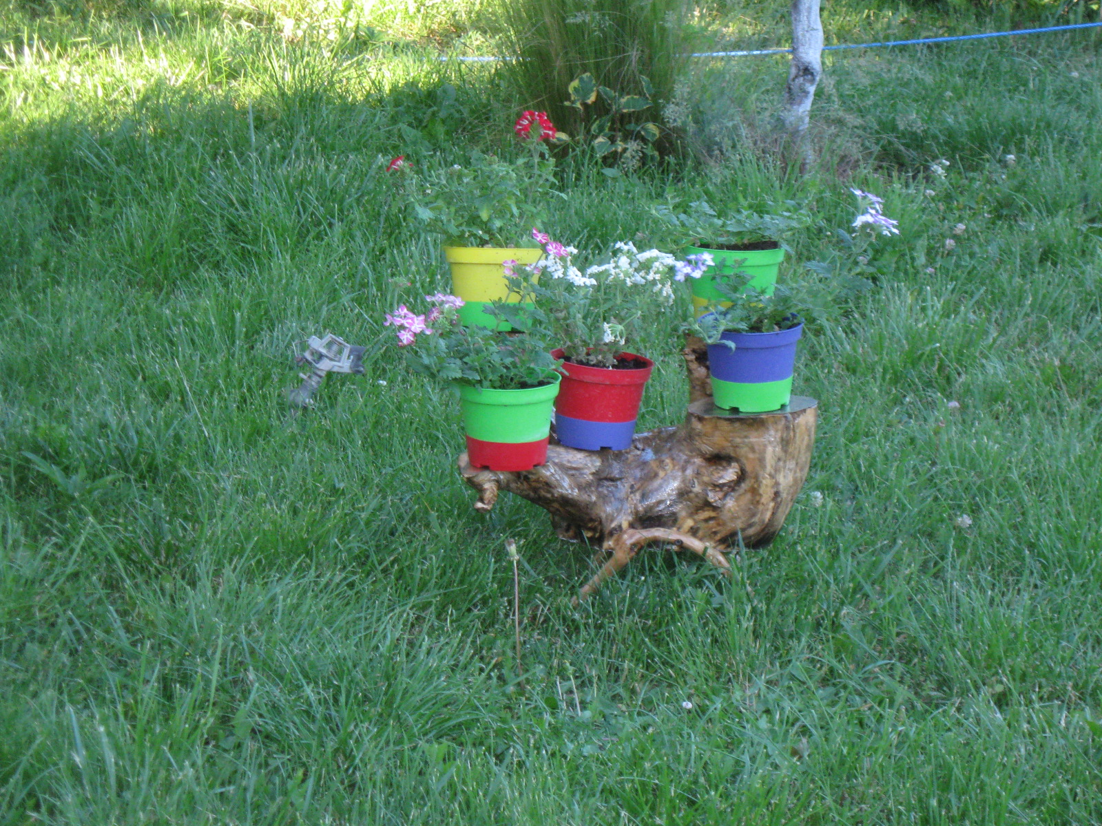

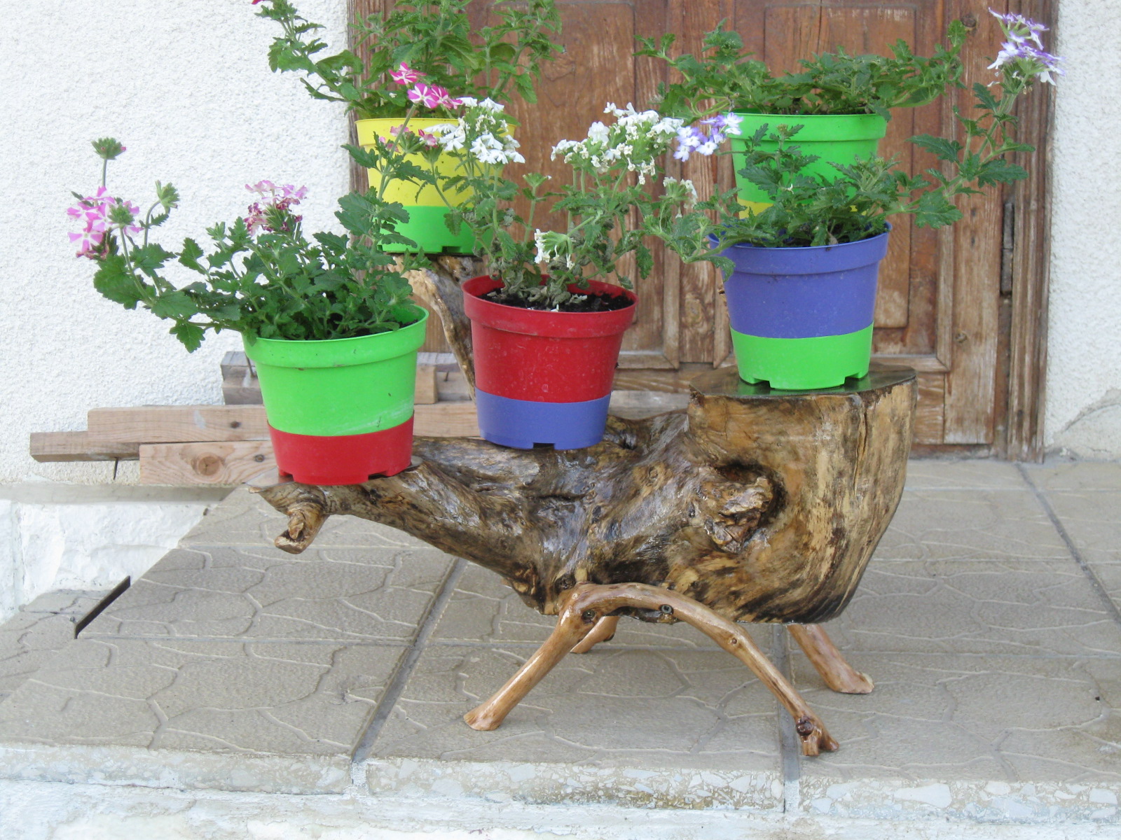

Цветарник сделан от железар :? :)
