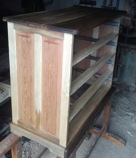

mavryt4o - майстор

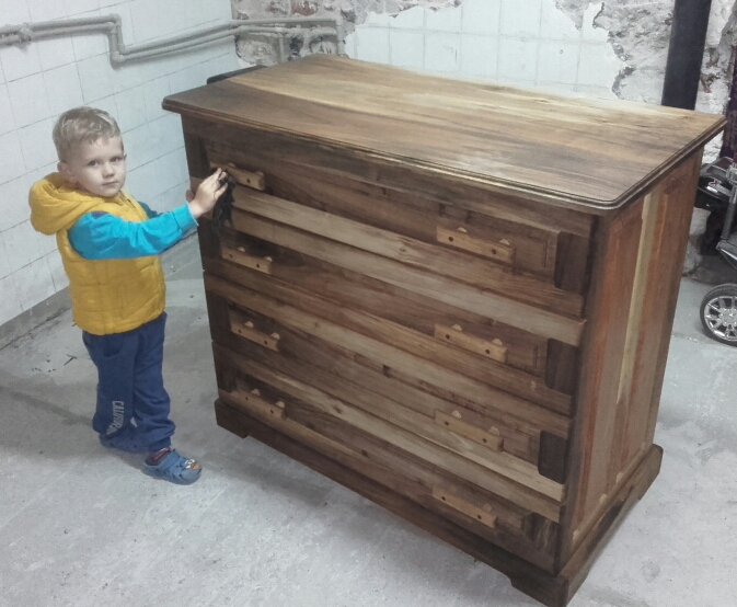

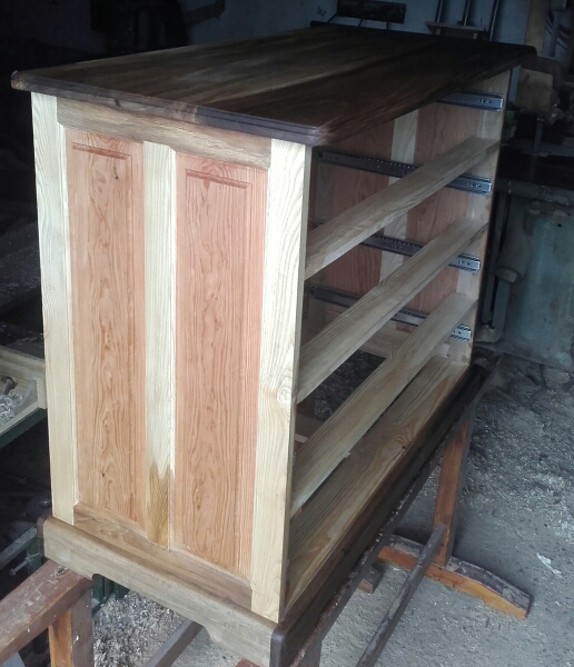

Станаха екстра съчмените водачи със сантиметър отпред и отзад.Направих гаф при монтиране на десетките спънки на един път уш мерих диагоналите но като съм почнал да стягам се е килнало леко на една страна.Сега ще напасвам челата на чекмеджетата по кривата страница.

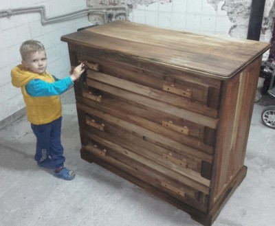

KingLin - майстор

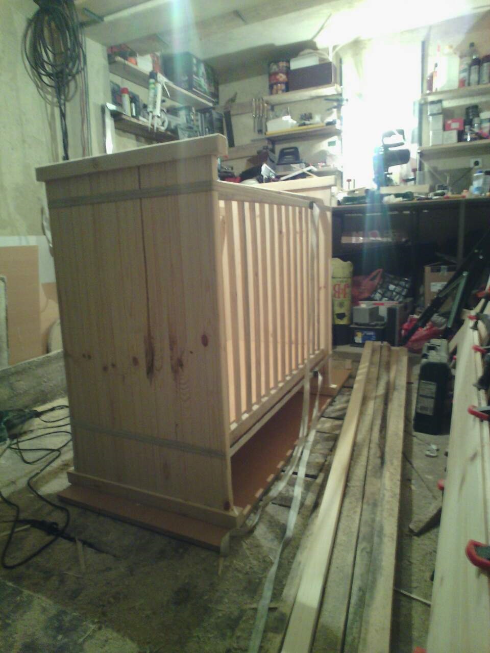

На жената и остават броени дни до раждането та се хванах и сглобих една кошара:
Нямам абрихт, щрайхмус и страниците ги сглобих от дюшеме уж право ама пак се получи малко усукване. Отделно вечерта на снимката жената като тества как ще се навежда да слага и взима детето я е бутнала без да забележа а тези колани няма да я спасят. И сега седи малко килната :( Като цяло не съм доволен от първото си такова изпълнение.
На дневен ред идва една маса и една пейка та да видим и там как ще се изложа :lol:
Andri01 - майстор
Слагай ъглови метални планки отзад,където не се виждат :).
KingLin - майстор
Всичко е само на сглобки а пък и "отзад" в случая няма :) Само от долната страна е възможно но не върши работа. Лепилото и сглобките я държат здраво сега и няма опастност да се случи беля. Отделно сложих едни разпорки на късата страна под дъното и там мисля да ударя по няколко винта ама след лакирането ще е. Ама нали виждаш кво е времето около нас и ще трябва да я лакирам в гаража а там сега съхне плота за масата :) Дано сваря преди раждането че жената ще ме бие иначе :D

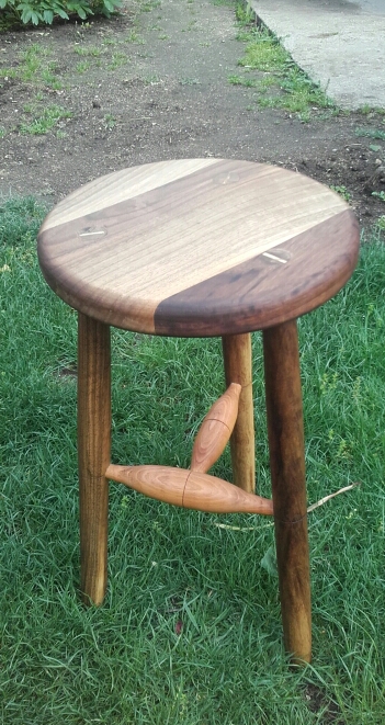

mavryt4o - майстор
Това ми харесва на трикраките столчета никога не се клатят :-D

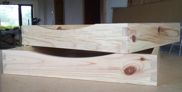

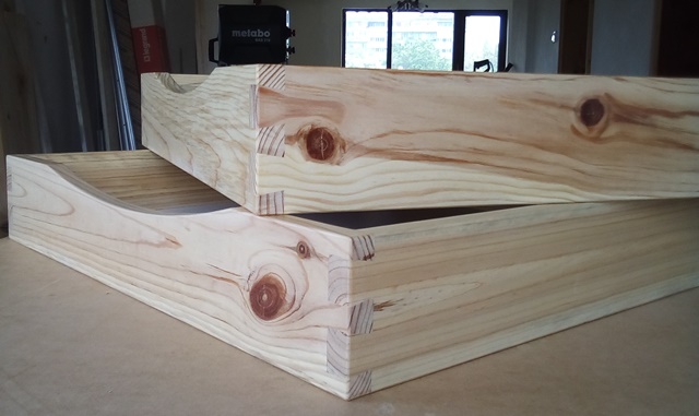

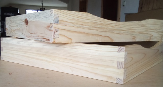

sbh - специалист
Маврудчо с неговото шкафче за лекарства ме вдъхнови да изпробвам шаблона за "открита лястовича опашка".
чекмедже 1.jpg (66.1 KиБ) Видяна 1788 пъти
чекмедже 2.jpg (77.19 KиБ) Видяна 1788 пъти
чекмедже 3.jpg (66.1 KиБ) Видяна 1788 пъти
mavryt4o - майстор
sbh написа:
Твоя шаблон каде каде ще е по-голям и фрезера и фрезата. Моя е за скрита и не мога да го наглася нещо затва и стържа на ръка.Знаеш че от това по-здраво няма пък и си е гот
