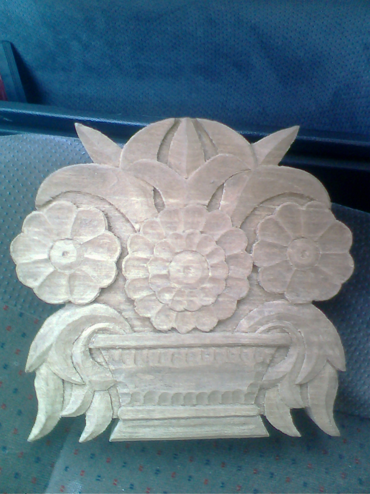

Eто нещо направено набързо на парче липа!И по принцип растителните мотиви ми допадат повече!

такъв размер орнаменти ще стоят по добре (пластично) на дебелина 3-4 см , не че и на 1.5 няма да стане де .... но како е малко паното пробвай фона да отиде на 3-4 мм (работи се внимателно) или даже ажурно ... (този модел ще трябва да се премисли малко и ще стане) така че да имаш максимална дебелина за пластиката

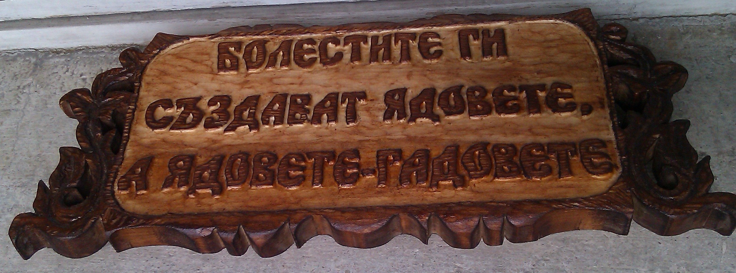

Не съм я правил аз-купих Райдър на старо, за проба, заради предишни мъки с ръчно лъкче при ажурна резба, а и за да пробвам "американската интарзия"! При мен проблемите явно са два: оборотите-1440/без регулиране/ и все още неподходящи ножчета, за да постигна това което искам!!!А опита с такава машинка е едно на ръка!

pvk1967 написа:Остава да кажеш, че си изрязал "подложката" на тази велика мисъл с копирен трион и ще се гръмна!Не за друго ами както споменах в едноименната тема-не мога да накарам моята машинка да реже нещо по съществено от 10 мм. топола!За сега съм много доволен от триончето...с липата изобщо не се затруднява(20-30 мм),и орех си реже но последния път ми счупи 2 ножчета в един 20мм доста сух орех...тогава се затрудни
