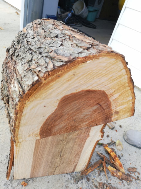

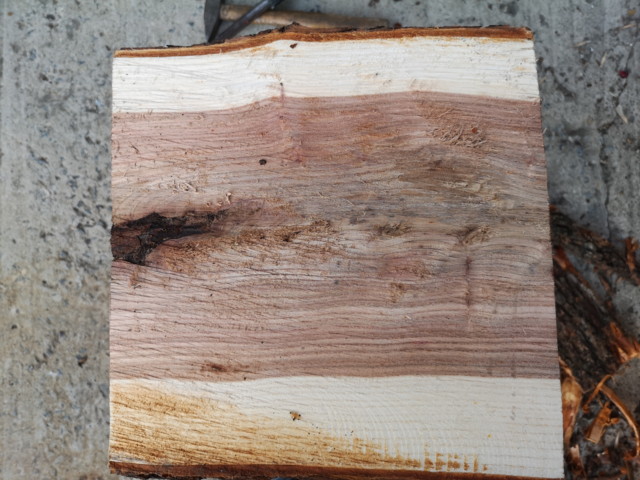

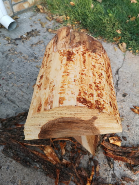

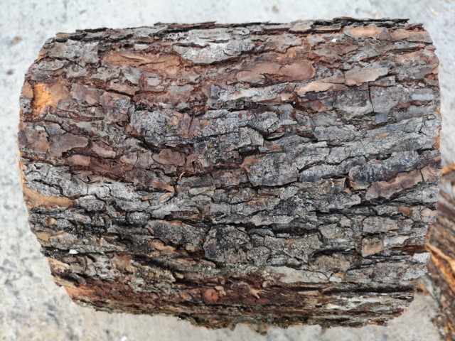

Изпаднаха ми тези трупчета, но не мога да разбера каква е дървесината :?
ZEDYCUS - майстор
Бряст, като структура прилича на акацията. Трудно се стругова. Твърда и жилава дървесина. Правих купичка за сапун в банята от сух бряст, стана трудно но има интересна шарка.
