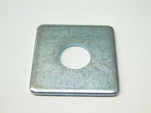

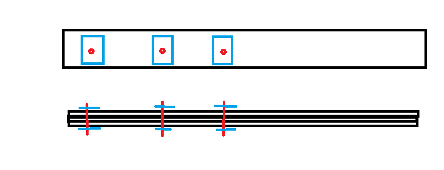

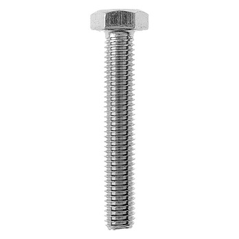

Понеже имам много излишни такива като приложените картинки (болтове, гайки и планки) и се чудя дали е възможно да използвам тях като да останат за остоянно в гредата. Като планките са по-големи, горе-долу покриват 70-80% от ширината на гредата. Т.е. ако се 'стегне' с тях ще покрие от край до край - като на последният файл:
гредата, червеното са болтовете, странният цвят с планките/шайбите, поглед отстрани и отгоре на евентуална греда.
Въпроса е, че не знам дали няма да отслабят слепването като се продупчи по средата.
Целта не е изцяло изягване на стеги, а по-скоро да стане по-здраво.

Ще кажа как аз бих го направил.
Дъските на щрайхмус от двете страни и ще паднат до вероятно до 2 см. За 15х10 ще идат 5 дъски. Намери някоя дърводелница - няма нужда да си купуваш щрайхмус! Не знам колко греди мислиш да правиш, но за 5 дъски не вярвам да ти вземат повече от 5 лв. Абрихта, особено такъв, като тоя дето си показал зор ще свърши работа. Къси са му плотовете и със сигурност ще имаш "вълни" по дъските, които ще пречат на лепенето. За ел рендето не си и помисляй! То е за тесни повърхности (ръбове на врати примерно)
Слепям 2 от дъските. И 4 стяги ще стигнат. Ма не е лошо с пета да стегнеш другия край, че да не тръгне на криво залепянето. Стягам, като стегите са две по две една срещу друга. Образуват правоъгълник. Щом ширината е 15 см - стегите на по 4 см от дългия ръб на дъските. Единия размер на правоъгълника явно става 7 см (15-2*4). Другия да речем - 15 см. Завивам видии 5х40 в средата на дългите страни на правоъгълника. Ако приемам, че съм почнал от ляво на дясно - местя левите стеги на 15 см вдясно от другите, образува се нов правоъгълник, видии и т.н. до края.
Като свърша - залепям трета дъска от страната дето няма глави на видии по нея. Със същата процедура.
Четвъртата дъска ще се лепи върху първата, в която завивахме видии. Докато дойде времето за нея видиите ще могат вече да се извадят. Аз най вероятно бих ги оставил, но трябва да главите им хубаво да са влезли в материала, за да не пречат за слепването на четвъртата дъска.
Петата е ясна.
Лепило при нас всички ползват Ракол. Мирише на C200. Но съм много доволен как лепи.
ПП. Нали чам ще лепиш? Щото ако е бук ще трябва да се разпробиват отвори преди видиите.
