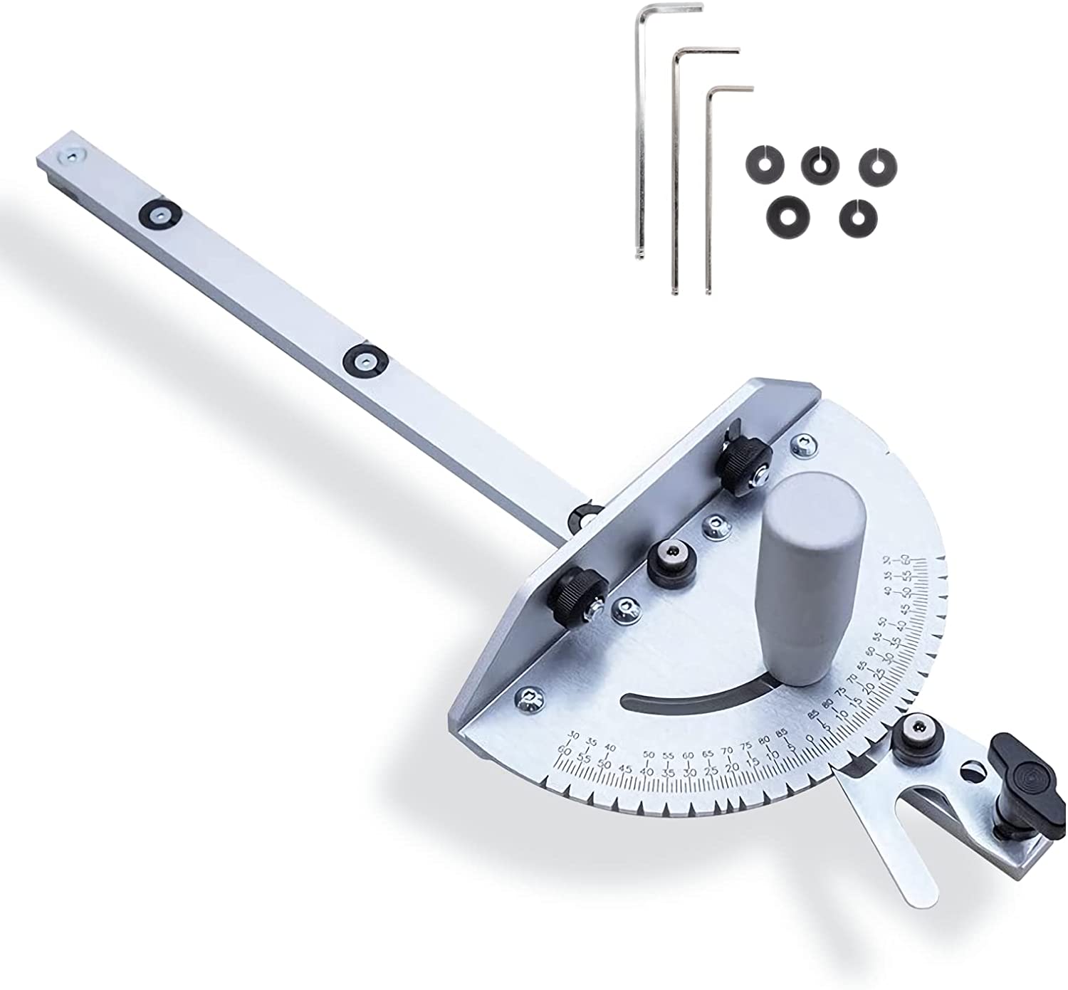

Някой да е имал проблеми със dwe7485 и 7492, размислих и май ще е един от двата, най вече заради металните механизми, на другите машини повдигащите механизми са с пластмасови колела и мисля че бързо ще се скапят, иска ми се плавен старт и по читав градусов плъзгач, но както се вика пълно щастие няма. Ако някой работи с тези модели, да сподели минус ако имат. Благодаря предварително

Поръчах стария модел на dewalt dwe7485 утре пристига в Еконт надявам се да не ме разочарова, всичките са произведени в Китай, японска макита май няма вече на нашия пазар, бях се захласнал по нея, но не ми харесват пластмасовите предавки на повдигащия механизъм, също така фабричния ограничите е със захват само отпред и при натиск се губи паралел спрямо диска, иначе има плавен старт макита, но все пак по клиповете в ютуб DeWalt е най хвален от всички модели до 1200лв.

чет мар 16, 2023 11:29 amGoldenlux написа: Някой да е имал проблеми със dwe7485 и 7492, размислих и май ще е един от двата, най вече заради металните механизми, на другите машини повдигащите механизми са с пластмасови колела и мисля че бързо ще се скапят, иска ми се плавен старт и по читав градусов плъзгач, но както се вика пълно щастие няма. Ако някой работи с тези модели, да сподели минус ако имат. Благодаря предварителноИмам 7492 от около 1 година и съм изключително доволен. Плавния старт му го добавих аз, а това от снимката по-долу си го купих отделно.
