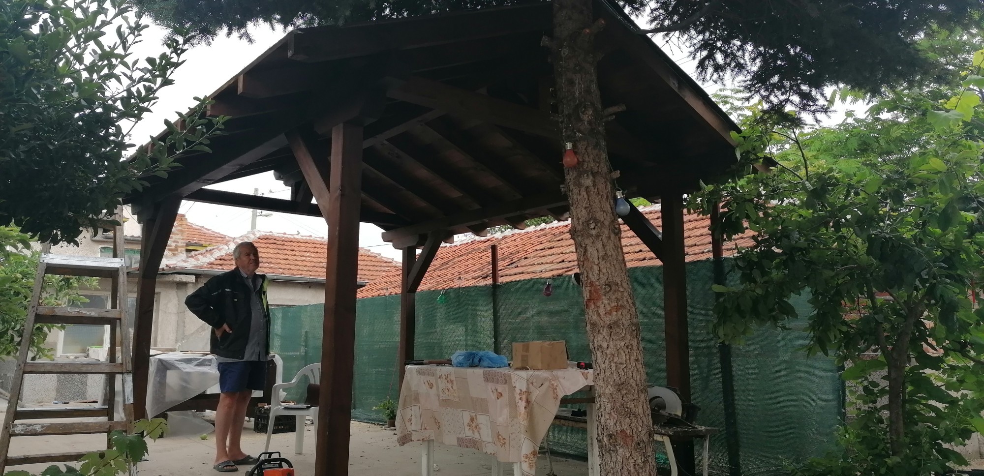

Schuldiner и шоп засегнаха въпроса за фланците от кутия,
които безспорно са най-доброто решение след диагоналите.
И бях ви приготвил един сглобяем, дето е приложим и
постфактум т.е. при завършен монтаж, какъвто е този
конкретен случай.
Сега се обзалагам, че някой от „майсторите“ във форума,
пак не разбраха как да укрепят нещата за хоризонтално
натоварване. Пак ще думкат 40см паянти с винтове и
някоя и друга тънка ламаринка на „невралгичните“
места, плюс тенекиена пета за колоната. И после, този
дето дава парите ще пита, как да укрепва. Не можахме
тази строителна култура да я повдигнем още малко.
И като отида да си видя дървената конструкция, да
не се налага да давам предписние, как да се спасява
самосъздалото се полжението.

Да, де, повдигаме културата, чак я завъртях на стената пустата колона... От което аз направих извода, че най-доброто е превързването към масивна стена. Но това е само за бутане от хора, за сеизмично не става.
Специално заради теб, Блу, още един вариант - претоварване на стълбовете. Сега носят лек битумен покрив и буквално с два пръста се задвижват. Ако се увеличи товарът, би трябвало пропорционално да се увеличи и силата, необходима за преместване/накланяне на стълба. Т.е. ако покривът беше с тикли, някой залитащ дори с цялата си тежест нямаше да може да заклати конструкцията. Теретично... Е, ако пък се заклати, спирането става проблем, но сега това не е интересно.
Давал съм пример с dou gong сглобката, традиционна за китай и изключително успешна за големи хоризонтални сили. Много интересно, тя е на върха на стълба, който носи огромен товар, докато долната му част не е здраво фиксирана - просто слаба зидария.

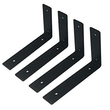

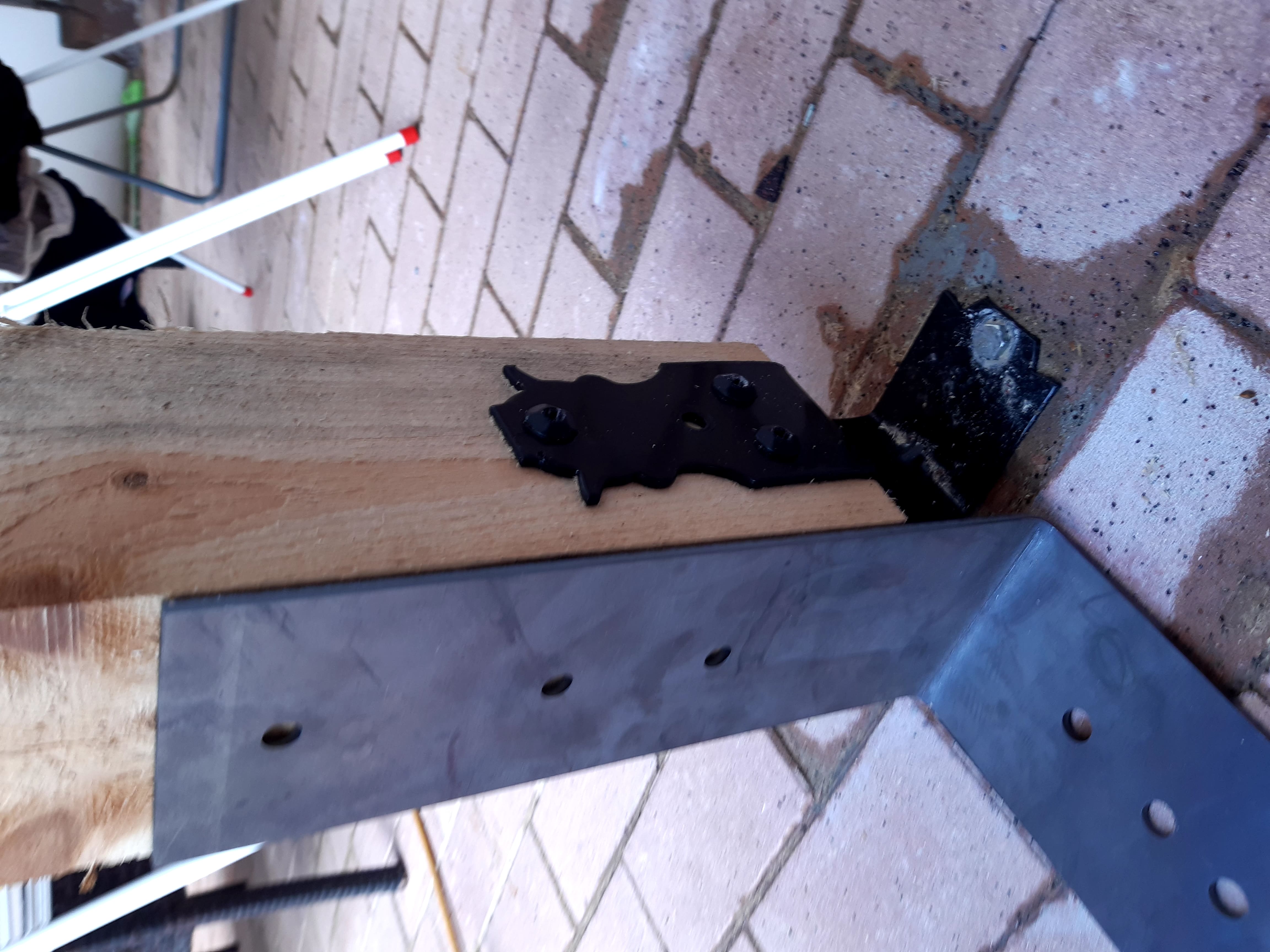

След малко ще отида да видя дали ще ми направят планката и колко пари ще ми струва, няма да искам да ми ги правят без пари.
Първия отвор за болт към гредата е на 12см., защото сегашната планка е 7см. над основата.
Нарисувах една картинка, колкото да има "чертеж", каквото го няма тук ще го изговорим.
Има един допълнителен отвор за анкер и един за болт за улесняване на монтажа. Трудно ще продупчим до гредата, за това има и отвор за анкер посредата. За болта допълнителната е да не се срещнат с винтовете от съществуваща планка, не съм там за да измеря на каква височина са в момента.
Тази стомана не ми е ясна, не ми е и работа, ако нямат конкретния вид ще ги питам да я заменят с нещо еквивалентно.
Предполагам след като изговорим планката, ще имам истински чертеж, който ще споделя тук.
Не ми е ясно и за анкер за бетон Ø12 колко по-голям трябва да е отвора, съответно и за болт или винт Ø10, но това ще го уточним.
Харесах си тези анкери от практикер, за да не слагам линк:
  • Сегментен анкер.
  • ТИП : ЗА БЕТОН
  • ДЕБЕЛИНА : 12.00 мм
  • ДЪЛЖИНА : 180.00 мм
Тази дължина защото над основата има паве с височина 10см. малко пясък и реално ще влезе 6-7см в основата, не намерих по-големи анкери.
За болт или шпилка не съм мислил, но ще намеря.

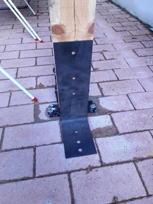

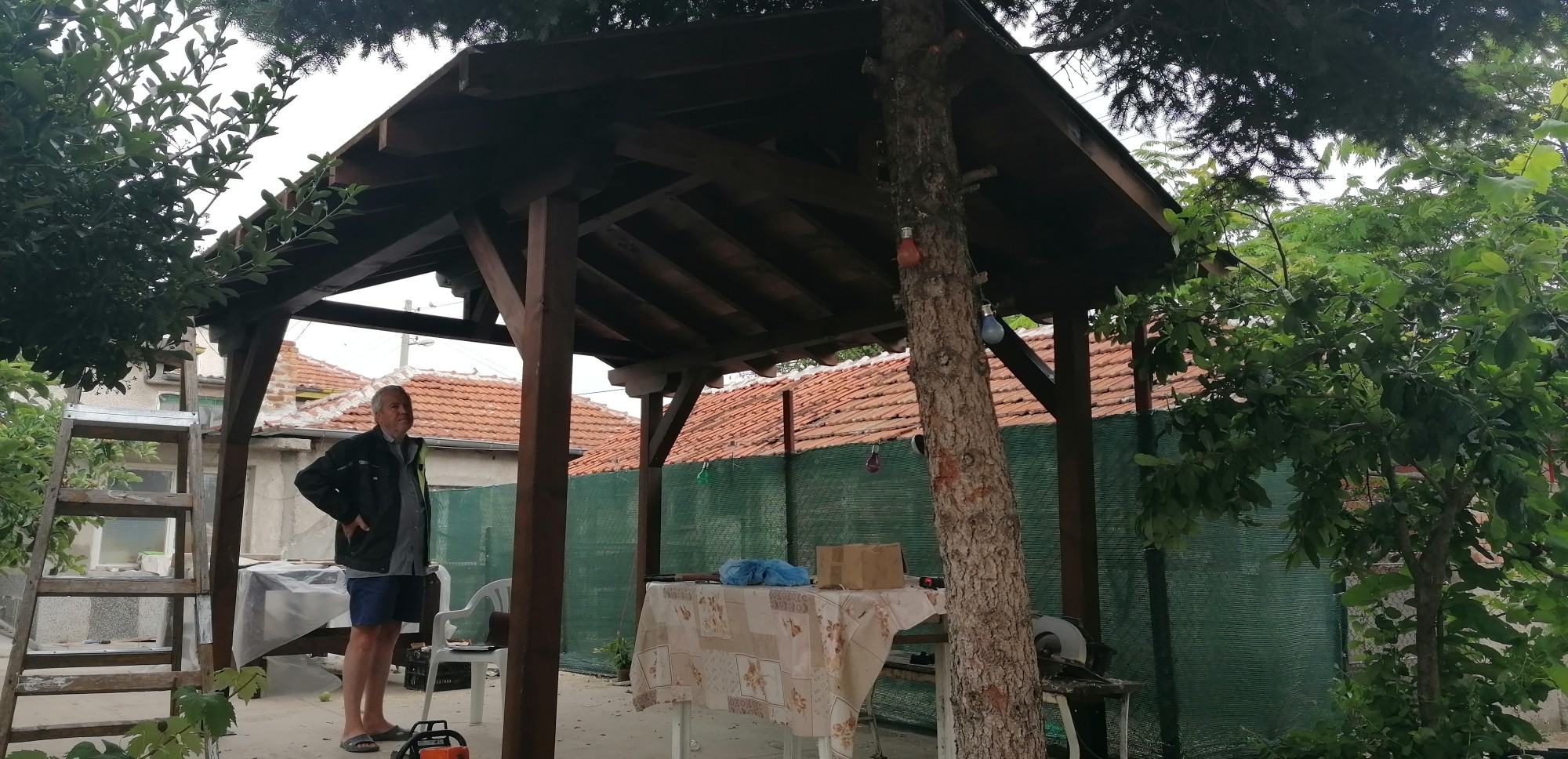

Ето за тези, които смятат че не е достатъчно укрепена конструкцията. 320х450 по-слабо укрепена но с метални ботушки и НЕ се клати.
BLUEPUPIL - майстор
От грешната страна ги захапахте работите.
:lol:
Слагате знак за равенство между не клатене и коравина.
:wink:
Може ли да не се клати, но ако 20-30% от общото тегло
на покрива се приложи хоризонтално на нивото на гредите,
да се объркат нещата и да се катурне?

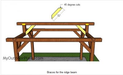

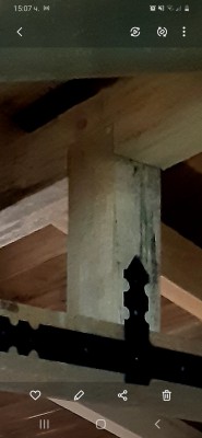

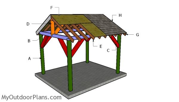

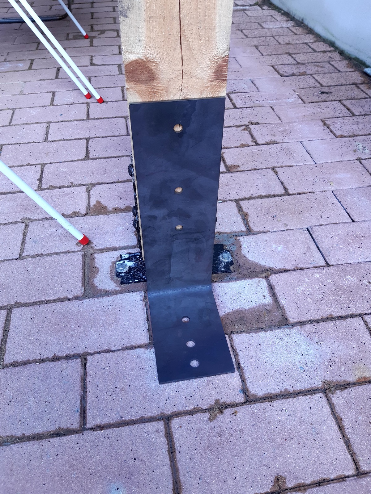

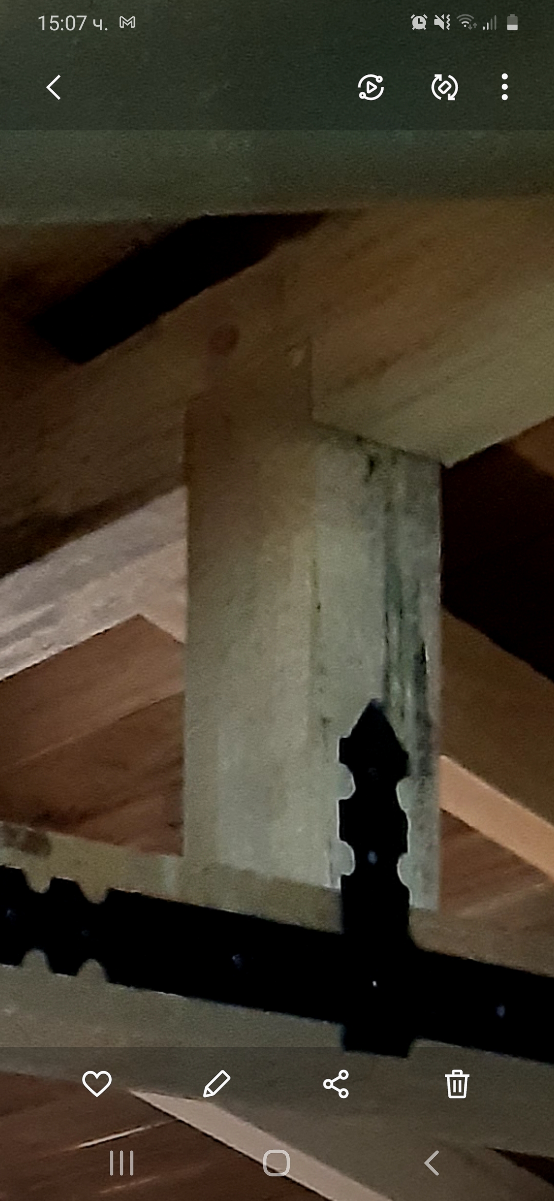

Готова е планката. 30 см. е висока, не исках да е по-висока, да не са като кокили. Тази е пробна, следващите може би ще са с повечко дупки примерно за 2 болта и малко дупки по към края на планката за винтове, днеска ще го измисля, че ще трябва и да ги боядисам преди да ги сложа.

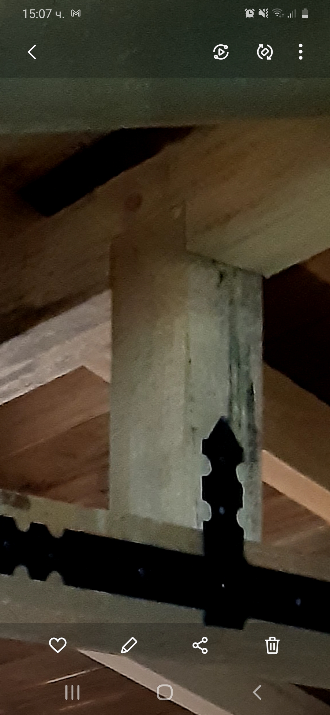

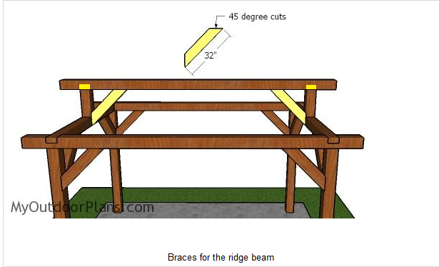

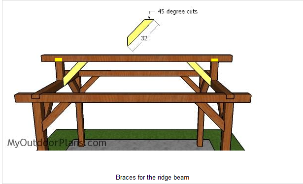

Освен нея ще накова и едната "стена" с ламперия, съседната на нея ако трябва ще получи диагонали и ще сложа и такива греди като на картинката.
Та и с това е свързано и следващото ми питане, тези сглобки, които направихме и съм оцветил във жълто на картинката, остслабват ли много здравината и, да не се счупи гредата ми е мисълта. Видях подобни сглобки по план и изпълнени и на практика, само че между хоризонталната греда и попа.

ср мар 24, 2021 2:22 pmalexin написа:
Готова е планката....
Планки може да направиш всякакви. Но точно тая няма да укрепи конструкцията, и клатенето ще продължи. Няма да обяснявам защо, сам ще се убедиш.

EDI - майстор
Като набиеш всички планки ще ти кажа.На следващите поне им сложи по един диагонал, иначе, както каза градския, файда няма, ще се гънат.
