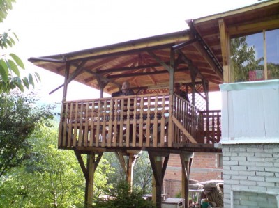

нед юни 10, 2018 11:13 pmmavryt4o написа:
Аз не мога да разбера защо монтира целия покрив странично с планки а не да лежи на носещите греди :? Много вяра им имаш.
И тук си прав! Носещите греди трябва да лежат върху вертикалните греди! Повярвай ми! Работя от 2 години в във фирма занимаваща се основно с покриви в Германия! Ако имаш съмнения пиши, ще ти покажа снимки, на покриви. (които правим и разваляме, защото променяме изцяло конструкцията на сградата).
kibora - напреднал
Всъщност изобщо не разчитам на планките под горните греди, които виждаш. Те дори не са оребрени. Тяхната функция беше да придържат гредите докато ги монтирам, тъй като работех сам. Реално разчитам на множество 10 cm видии плюс още по-дълги гвоздеи.
cvetomir_77 написа:
... Аз бих направил спънките (които са на около 1 метър височина) от същият размер материал, като всичко останало. Покривната конструкция също трябва да "спънеш" с нещо. Аз мисля, че така не е добре! Представи си зимата какво ще се случи при 40 см сняг на покрива, ако не е "спъната".
Спънките са от същия материал, като другите хоризонтални греди, но са завъртяни на 90 градуса, тъй като играят ролята и на парапет. Парапетите са напъхани много плътно между гредите и според мен са напълно достатъчни да не позволят беседката да падне при по-голяма снежна покривка.
И все пак, ако констркцията не е достатъчно устойчива след като монтирам покрива, ще я опаянтя и отгоре :)

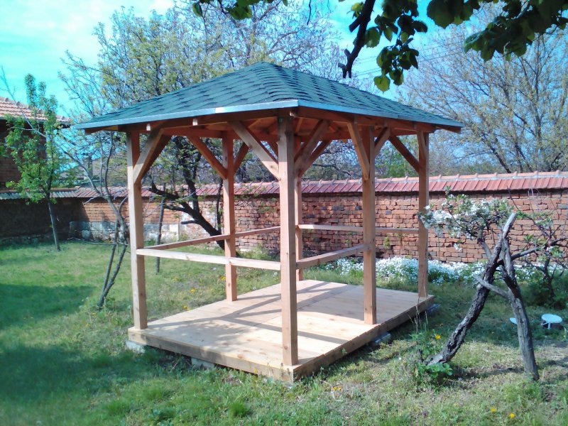

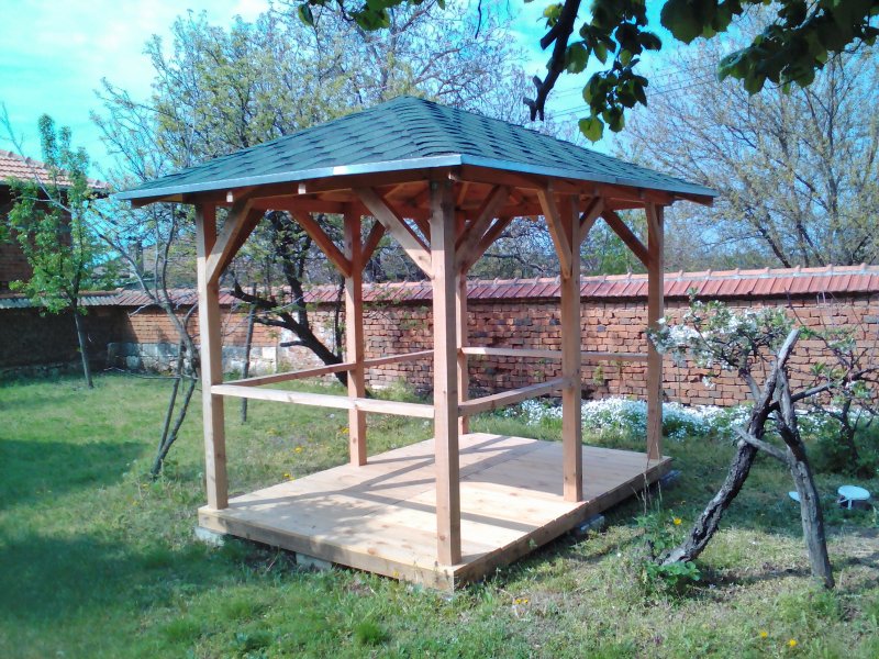

kibora - напреднал

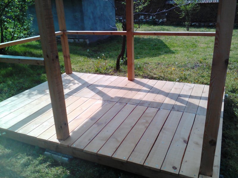

Здравейте отново. Миналата година успях да завърша покрива, а тази година и пода на беседката. Все пак се наложи да я опаянтя, но стана доста стабилна.
Следваща стъпка е да направя пейките, като за там всичко ми е ясно. Но това което още не мога да реша е как да реализирам масата. Като се има предвид, че ще бъде правоъгълна, ще ми се да е само с 2 крака по средата. Мисля си да сложа по 4 паянта на всеки крак долу към пода и още 4 горе към масата, но все пак имам съмнение за устойчивостта на едно такова решение. А и ме съмнява дали ще мога да я нивелирам по този начин.
Има ли изгледи да стане масата по описания начин или ще ми препоръчате друга реализация?
Беседката на този етап

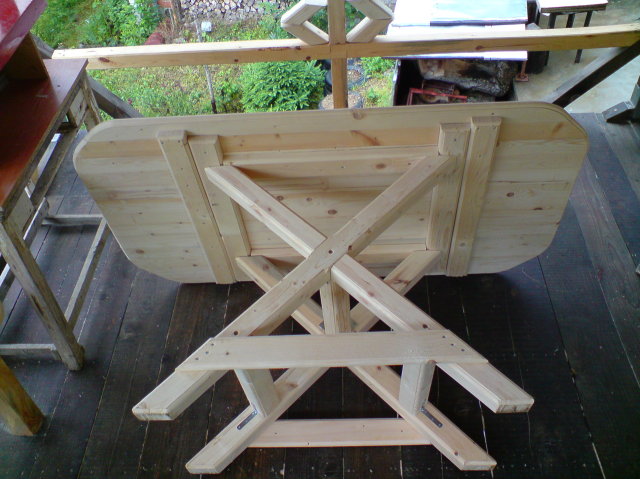

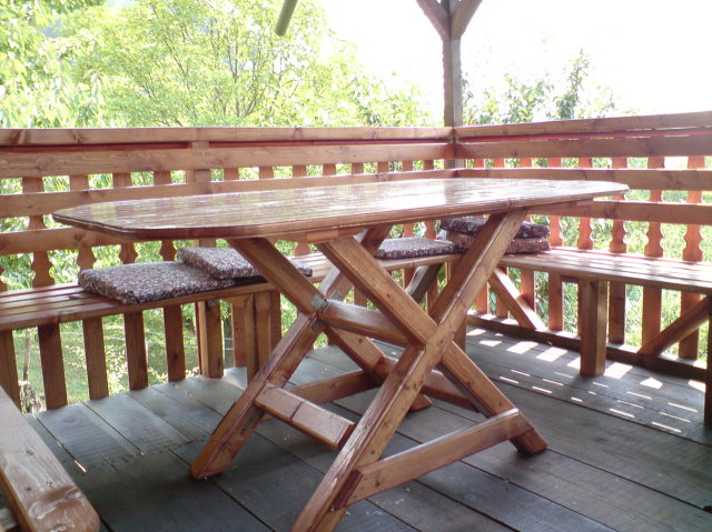

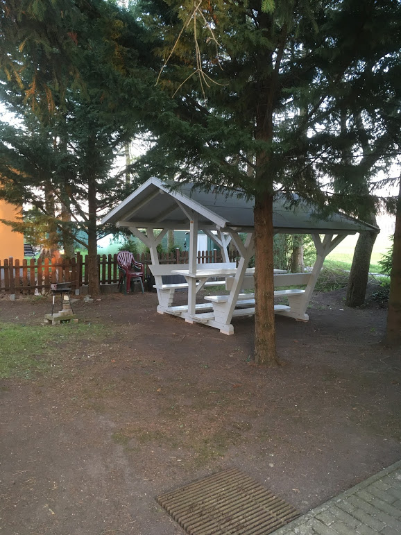

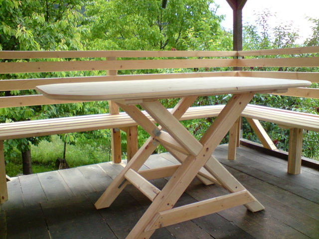

cvetomir_77 - специалист
Разгледай масата на тази снимка и прецени дали това не е твоят вариянт. Масата (а и цялата беседка) е много стабилна!

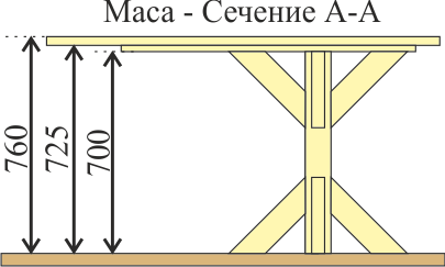

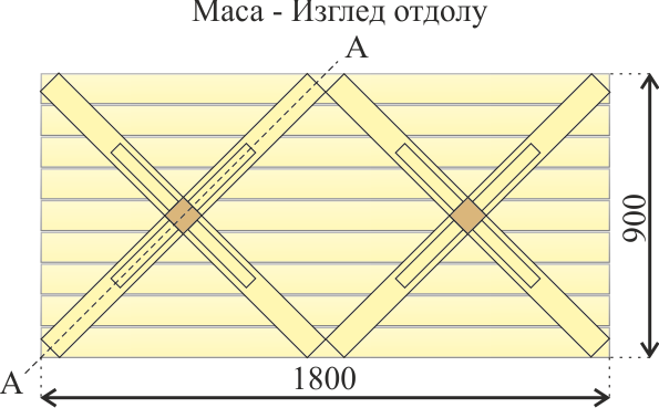

Благодаря за идеята. Това е наистина нещо, което не ми беше идвало наум. Все пак, не ми влиза в плановете да слагам вертикални греди през масата.
Като се имат предвид очакваните размери на масата, спрях се на следната конфигурация (прикачените файлове). Като знам колко стабилна стана беседката след добавянето на паянтите, надявам се същото да се случи и с масата.
Сечение А-А
Изглед отдолу
mavryt4o - майстор
Правиш основа като за гранитен плот.
kibora - напреднал
пон апр 29, 2019 1:05 ammavryt4o написа:
В смисъл? Това хубаво ли е или лошо?

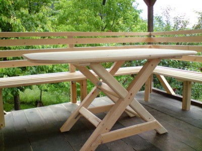

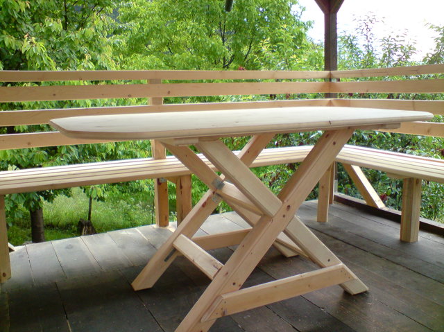

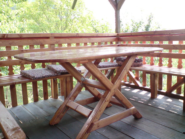

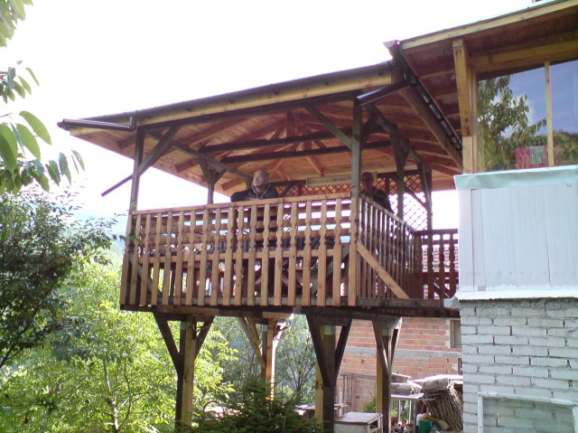

ZEDYCUS - майстор
Преди 11 години направих тази маса от снимките за нашата беседка. Материалите са 8х8 гредички и дъски за дюшеме. Размерите са 1.70 дължина и 85см широчина, височината е 80см. Не съм се заигравал със сглобки, гледах да стане по лесно и бързо, ползвал съм винтове и ъгли за основата. Дюшемето е лепено в нутовете.
Трябва да прешлайфам и лакирам отново плота, че за толкова години леко се разсъхна(не съм я пребоядисвал никога, с яхтен лак е лакирана), не се прибира никога в къщата. То няма и как, не минава през вратата на терасата, сглобих я вън на място. :-D
023620176.jpg беседката
mavryt4o - майстор
пон апр 29, 2019 6:54 pmkibora написа:
Аз бих го изпълнил с половината от този материал с плътни и точни сглобки и съм сигурен че няма да мръдне доста напред в времето.Ако разчиташ на лепило и винтове на прав път си.Успех!
