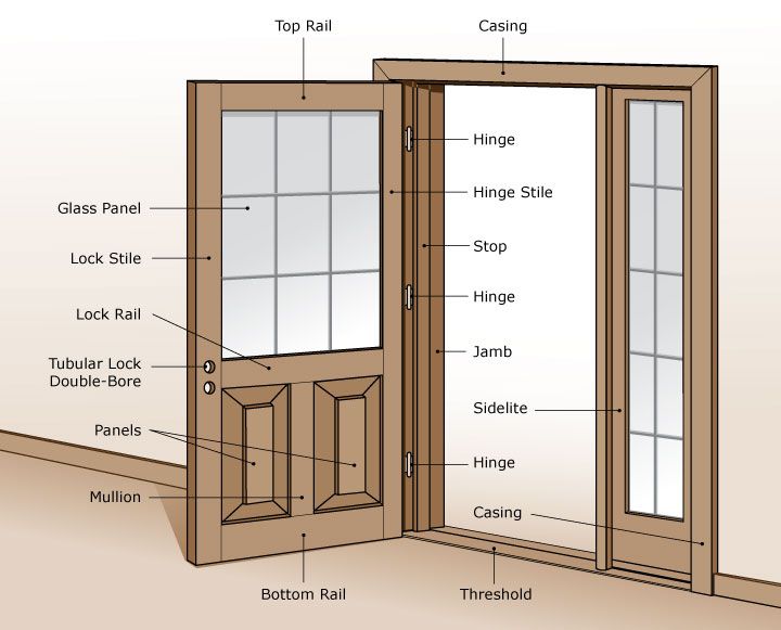

Ванка, гледай сега как правя гимнастиката:
Бича чамова талпа на 3 см дебела и широка леко над 20. От дъбова талпа на 3 см дебела и малко над десет широка цепя две парчета по 1 см и нещо и ги залепвам с ПВА и много стеги за чама. Едните стеги притискат надолу дъба към чама, а другите стискат хоризонтално двете парчета дъб едно към друго, за да не се получи луфт по шева. Като стегне лепилото, минавам на щрайхмуса и половината от заготовката на касата ми е готова. После повтарям упражнението и залепвам двете половини, и получавам 40 сантиметра широка страница за касата.
Ето снимки
Мите, знам, че ме бъзикаш. Четох лекцията за присъстващите в аулата :), на теб знам, че ти е ясно.
Стори ми се ефективен начин да се заобиколи банцигът. Като правих ореховата маса, влачих талпите на друго място да ми ги цепят, убих си цял ден и от 11 сантиметра дебела талпа, на която имаше равно лице и кант, оня човек извади две талпи по 3 см дебели и една - 2. Много ми се струва бракът. За тоя един ден згубен, щах да си ги направя с триона по този начин и щеше да излезе още една тройка, и нямаше да влача талпи като луд.
още една тройка ако цепиш с брадвата :-D
А фалца на касата как ще го направиш - какво покритие ( какъв материал ?)
bimbaeco - майстор
Не съм измислил още какво ще правя с фалца.
Първоначално мислех да правя, като залепя в края на касата парче масив, в което да фрезовам фалца, но като че ли няма да имам време и ще закова стопера на вратата върху касата (това, което е означено със Stop на рисунката).
Така процедират в Америка. Става много бързо и лесно. На всички врати в старата къща е така.
С вкопан фалц вратата изглежда по-чисто, но нямам време за губене, защото до края на август трябва да се преместим, а има сума работа за довършване. Все пак, ако мениджърът каже, ще се фрезова :)
PIP - майстор
Варианта със стоперите се ползва, когато вратите се боядисват и/или са вътрешни врати. Дъб не се боядисва и не бих ги препоръчал тоя метод за външна врата.
bimbaeco - майстор
Вратите, за които говоря, са вътрешни. Просто такава снимка намерих и не, нямам намерение да боядисвам дъба :)
