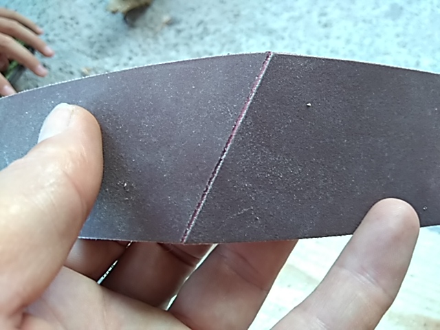

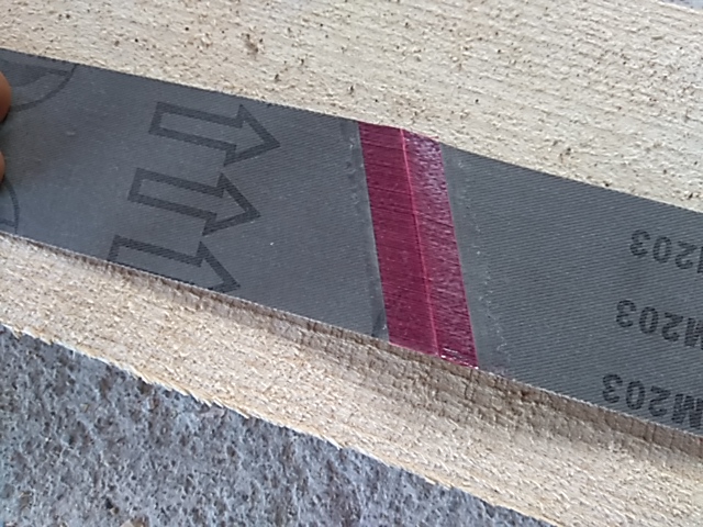

Припокриване на плата 25мм. с ъгъл към 30 градуса. Така лепихме на един приятел за шлайфа

Много често почнах да го ролзвам отзад подпирам с пръста и така шкурката влиза в всякакви форми особенно удобно при направа на чирени .Следващия път шкурката ще направя ъгъла но не мисля да я презастъпвам а да е на равно и отзад да залепя плат.Увличам се по ножарството и сега съм в проект на гриндер с задвижваща ролка от стругът и кавашко огнище......

И аз пробвах да залепя без застъпване. Плата трябва да е много тънък и много здрав. Аз не успях да се справя, снадката се къса. Подариха ми една лента снадката е без застъпване а за снаждане е използвано нещо като тиксо, но не знам какво е. Не знам и произдителя, но лентата няма нищо общо с тези които копувам от Ташев. И още при обработка на метал лентата се нагрява и това също влияе на снадката, в смисъл за кепилото и подложката.

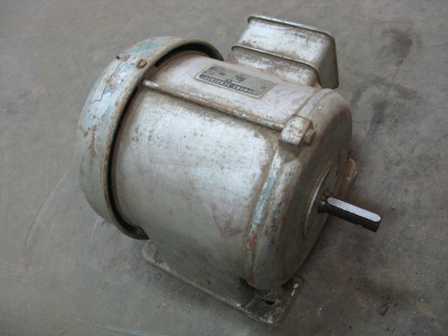

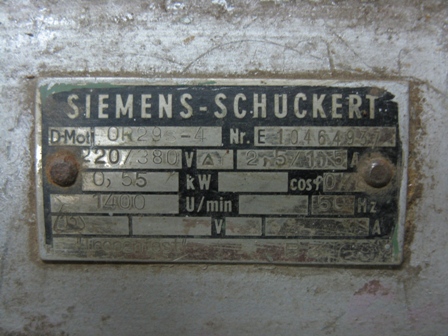

wanderer
- Мнения: 1009
- изкопах от резерва това ретро моторче. работи безупречно, и мисля да му врътна на струга един диск за челно шлайфане. питанката ми е какъв да бъде оптималния диаметър на диска? като изхождам от мощността и оборотите по усет гравитирам около 200, най много 230 мм. но все пак да кажат хората с повече опит.
