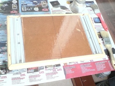

Е хубу де, с тях ще получа ли такава огледална повърхност като на тези от клиповете.Щото на цена ми идват много по-добре и може все пак да се навия и за такъв лак.А за водоустойчивост как са ?

Епоксидна има по железариите, лятото мислех да си земам мисля че едно кило и втвърдителя бяха 33-40лв. Епоксида гледам че го опъват с горелка като се положи може и да е терсене за работа. Опитай по скоро двукомпонентните както предложи зедекус. Западняците продават някакъв по-рядък епоксид който го ползват за чаши като само изплакват вътрешността на чашата, но в бг. не знам дали има нещо подобно.

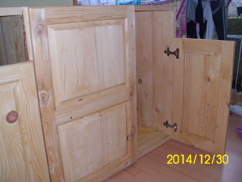

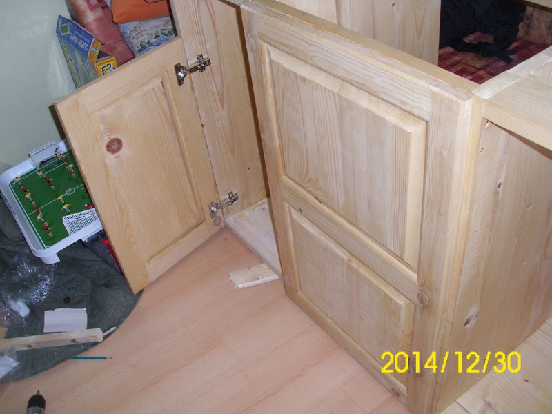

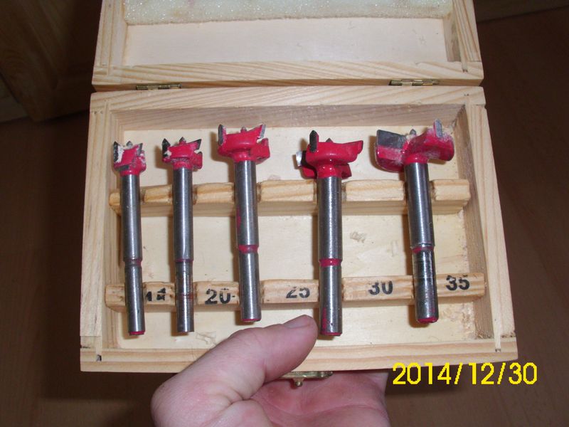

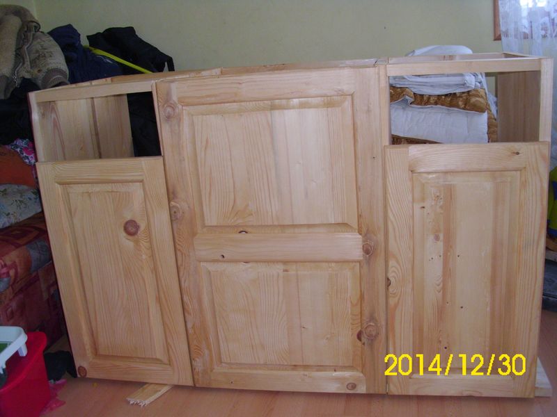

След като сам си забраних YOU TUBE, (ако погледам още малко клипове и сигурно ще изхарча всичко за машинки) реших да поработя малко. Справих се с пантите, сложих съвсем обикновени ниско рамо. Успяха да покрият 22мм и 3 мм останаха непокрити, които при затворена врата въобще не се забелязват. За целта си купих "супер скъпите и качествени" фрезери за кръгли отвори марка РАЙДЕР, на убийствената цена от 10,66лв.
Ето и крайния резултат

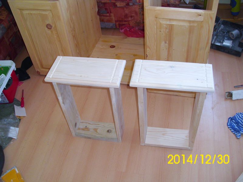

а по време на гледането на клипчета научих туй онуй за чекмеджетата и се получи ето това
cvetankirilov
- Мнения: 198
Отделно са,само за чело, отначало мислех да са на гратова сглобка със страниците, ама се отказах- така е по лесно. не че не пробвах на две дъски и се получи просто така си реших в последствие. в предния пост забравих да благодаря на ЗЕДИКУС, за съвета за пантите
