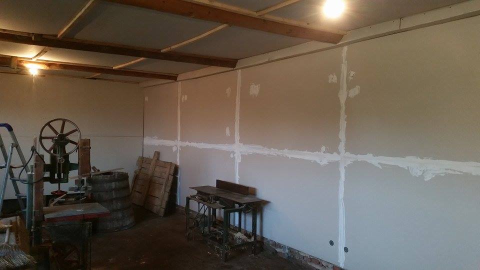

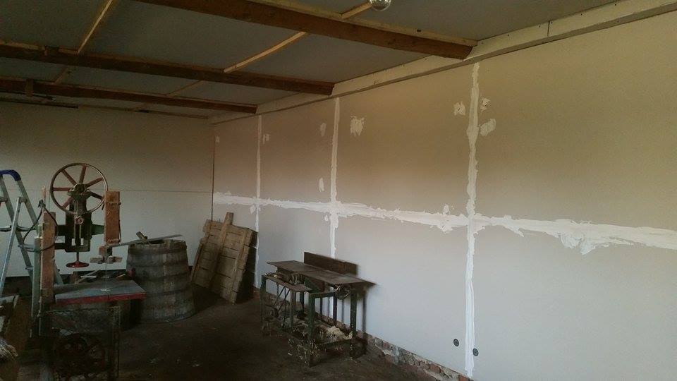

Още някоя снимка от днес .Поразчисти се малко натурията. Не претендирам че съм картонаджия , но не ми се дават излишни пари , защото не гоня хубост. Предстои ми местене и подреждане на машинките.
cvetomir_77 - специалист
Относно картона - доколкото знам е хубаво фугите да се разминават.
svetliopi44 - Чирак...
То остави че трябва да се разминават, но на колегата и рапидките са само по края на листа.
Рапиди ли :?
Ами гледам, че на отсрешната страна е бил някакви ... пък тука никакви.
Може да го е праскал на лепене.
Което е още по-лошо при тази конфигурация на листовете.
Ама защо трябва да си картонаджия за да го направиш както трябва :?
KingLin - майстор
caribi написа:
Нали се сещаш че като не го е учил/практикувал няма кой да му каже кое как защо. За работилница направи си сам е супер. Важното е да има равна стена за да си направи стелажите. Дали ще има пукната фуга или други кусури не мисля че му е проблем на човека.
griffin - майстор
Колега пода какъв ще го правиш?
big_death - специалист
Пода е замазка 3:1 пясък цимент, около 8-10 см . Не слагах арматура защото ми е ограничен бюджета. Относно картона на стените е лепен направо на тухлата и съм целял да стане както каза колегата от горните постове само равнина и има някой друг пирон по него . Отсрещния със рапидите е закачен на дървени греди и за сега служи само като параван , да не става толкова течение и да не се навяват боклуци Ако имах времето което ми е нужно бих измазал стените със вароциментов разтвор вместо картон , но се налага тук до седмица да освободя помещението в което са машинките , а после с течение на времето ще подобряваме обстановката вътре.
griffin - майстор
Щом бюджета е фиксиран ясно. При мене в старата беше нещо като шлайфан бетон което се метеше относително лесно, сега предните собственици са слагали ламинат т.к се е ползвало за друго. Американците гледам тук таме слагат нещо като епоксидна боя. Ако няма арматура на пода не те ли е страх да не се напука, ако имаш големи и тежки машини.
