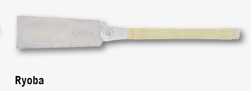

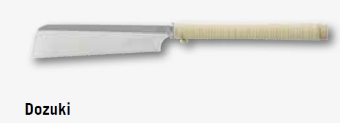

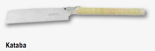

Сигурно всеки е срещал из западни сайтове да се предлагат японски триони. Тук ще дам малко информация за тях. Те са три типа. Dozuki, Kataba и Ryoba.
Dozuki e универсален трион с подсилен гръб, ограничаващ дълбочината на рязане. За прецизно, тънко рязане и фин завършек.
Kataba е трион без подсилен гръб за дълбоки, дълги и прави срезове.
Ryoba е двустранен трион с трапецовиден напречен срез на зъбите от едната страна и триъгълни зъби, от другата. Оптимален трион, едновременно за надлъжно и напречно рязане.
