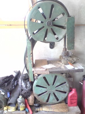

Jorky написа:
Самата стойка така съм я направил,че мотора да се затяга от собствената си тежест.Не знам дали е редно да бъде така,а колкото до оста и лагерите няма проблем проверих ги!Няма луфтове и "мандахерцане",лагерите на мотора ми се струва,че са здрави поне така ми се струва де. :) Като го нося на бобиньора,той ще каже в какво състояние е.
Jorky,какво стана завъртя ли мотора ?Имах подобен случай със настолна бормашина.Бормашината се продаваше във Варна,а аз съм от Русе. свързах се с продавача и му казах да праща по ЕКОНТ, и той ми скочи с номера че веднъж я пращал и купувача така и не отишъл да потърси машината и транспорта излязъл за негова сметка,демек набутал се.Аз естествено се усъмних и изпратих на жената брат и (който живее във Варна ) да види на живо машината.Обади ми се и каза че със свален ремък мотора върти,като поставят ремъка и само бръмчи ,но не тръгва.Обадих се на продавача и му казах да свали от цената защото ще се пренавива мотора,и той ми я продаде на 50 % от обявената цена.Има една приказка "На зла круша,зъл пърт". Явно пича се е пробвал да пробута машината на някого и са я отказали затова аз реших да "накажа " продавача като го излъжа че мотора е сдухан и да намали от цената, досетих се от къде е дефекта и затова купих машината.След като бормашината пристигна в къщи свалих мотора,извадих кондензатора и без даже да го замервам отидох в магазина и си купих същия.Поставих го и машината заработи като часовник.
Затова според мен проблема е в кондензатора.

Здравейте,имам един въпрос към по-компетентните.Имам банциг Raider RD-BSW18Изображение,върши ми работа ама много слаб нещо.Мотора му е 250W 1500 оборота.Въпроса ми е мога ли да му сложа малко по голям мотор,примерно от пералня от старите или от нещо друго?Дайте някакъв съвет.
Георги Иванов(алцек) - специалист
Снимай мотора на банцига за да се види колко е голям по обем,така само се гадае.Може и друг мотор да се постави,не е задължително от пералня.Ако е от Руските "Аурика " те са по 180 W.

ще се вмъкна и аз малко в темата ако може малко савет от дърводелците ,та купих си вчера един банциг без мотор от един колега от форума 40 сантиметра колела 270-280см лента и ме интересува каква лента да му купя като ширина? колко оборота са нормални за този модел има шаиба 40 сантиметра ще му сложа такъв имам 2,2 трифазен 1410 об сега е с 12 сантиметра шайба и сигорно е малка(470са сега оборотите) но като ми кажете колко трябва да са оборотите ще ги наглася с по-голяма и се питам дали ако се сложи по-дебела лентичка колко мм. незнам имам едни метровки дъб по 25 сантиметра дали ще ги избичи на талпи за материал с този мотор. в тубата гледах малки банцизи го могат не от моя модел де
griffin - майстор
antonio77 имам сходен банциг само, че с 300W мотор ако ти се занимава може да пробваш да махнеш гумата която е в колелата и на която лежи лентата. Но не я късай ако не успееш да може да я върнеш мойта се сваляше. Аз навих много дебел пласт изолирбанд и го изшлайфах да има бъчвовидна форма. При мене лентата потъваше в колелата т.к гумата идваше по мека и това тормозеше мотора. В момента с тоя мотор и 3/4 инча лентичка доколкото помня с 6 зъба на инч(не е за бичене) като не натискам мога да си разбича букови трупчета от тия за горене, с по голяма лента може и повече да даде но нито имам пари нито ми се занимава.
Ако те интересува процеса за банцинга в блога в подписа ми има, по спомен и матиас в нет-а прави същото ама с по тънак слой при мен е дебел.
Прегледай колелата дали са в една равнина при мене и това товареше мотора. Подобен проблем с сходимост на колелата имах на стационарния лентов шлайф и като ги нагласих да са в една равнина мотора не се товари т.к лентата просто си следва колелото не се плъзга и напречно на него. Пробвай няма да стане совалка но няма да го спираш толкова лесно :).
