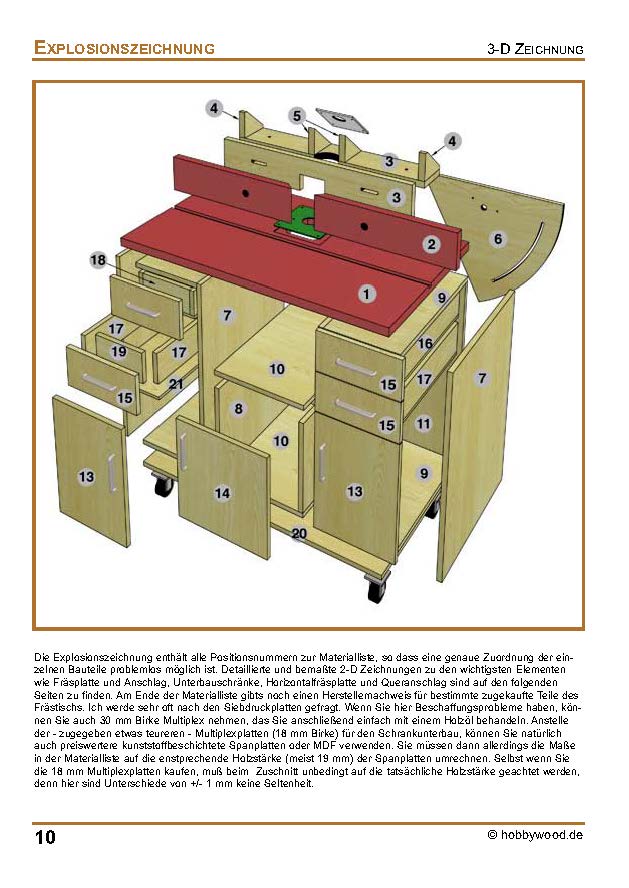

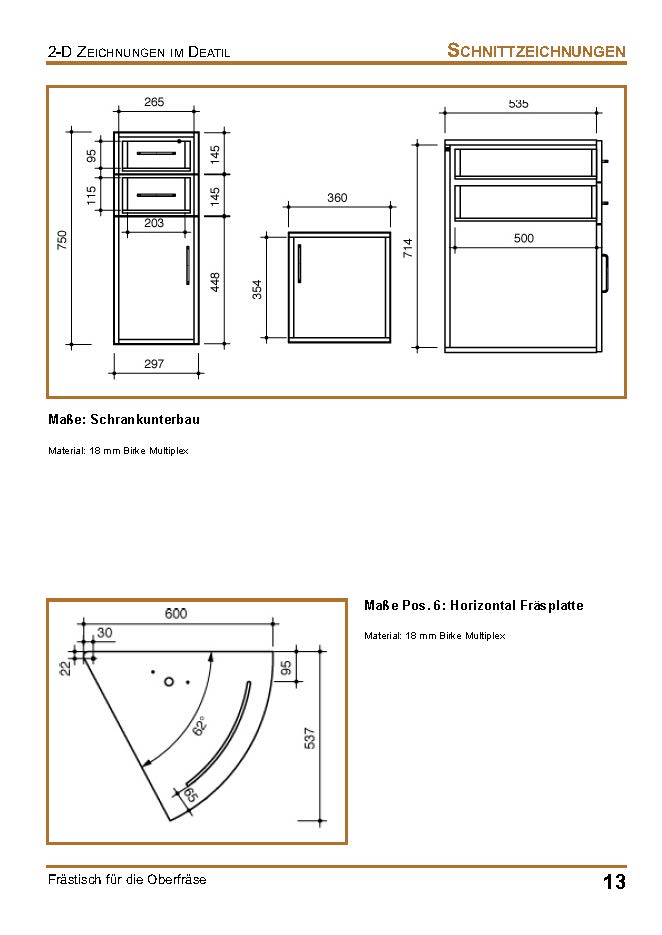

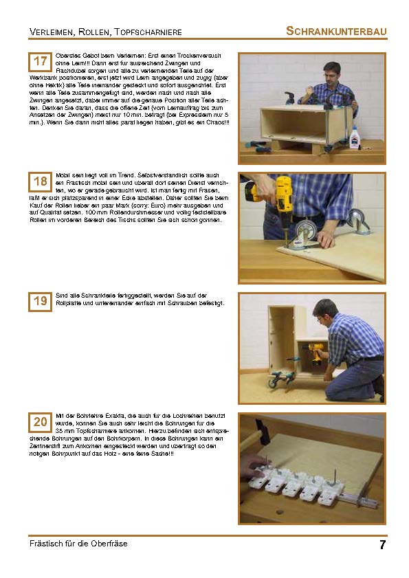

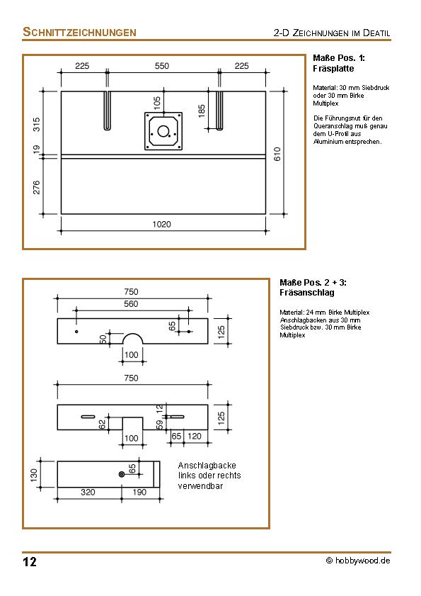

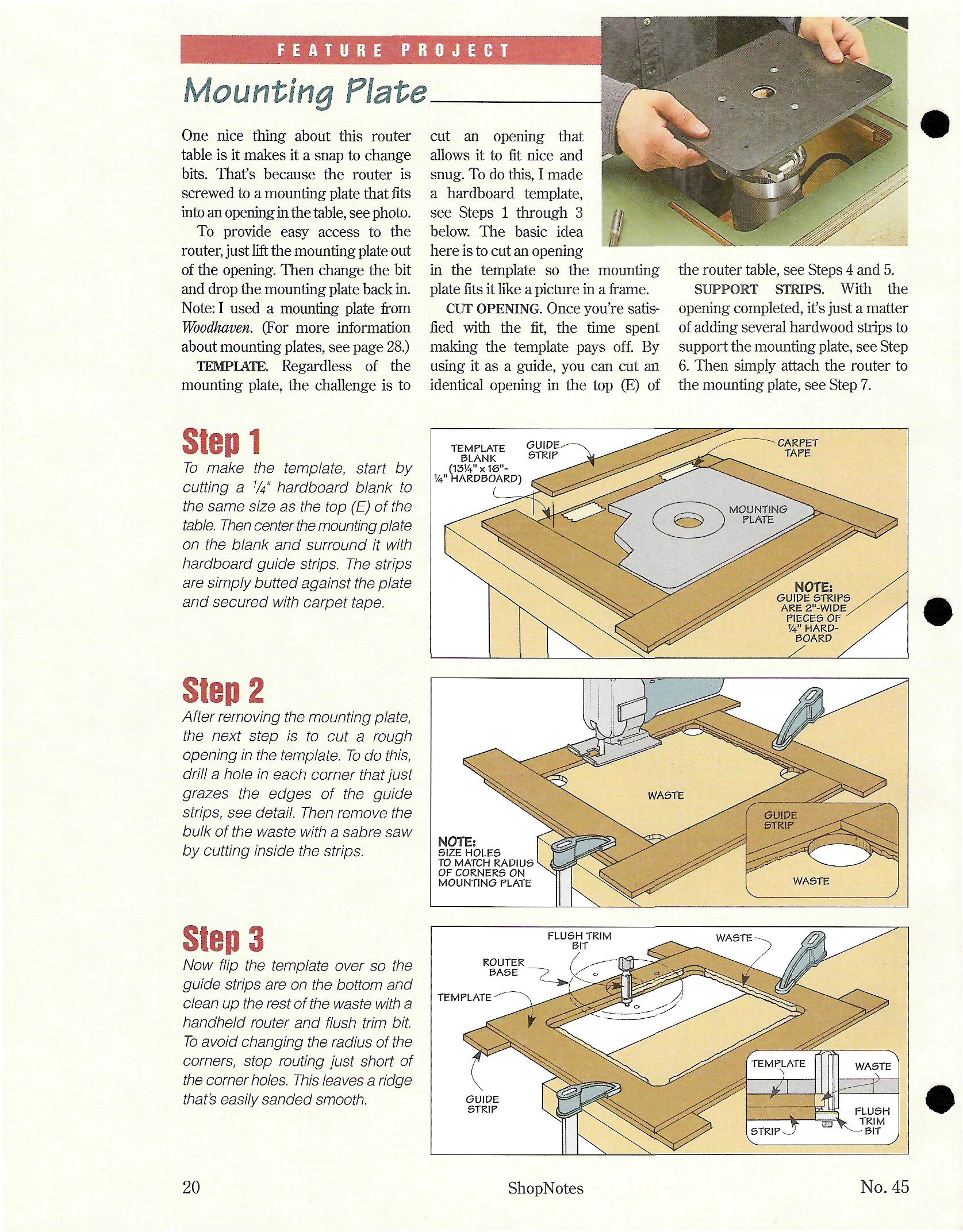

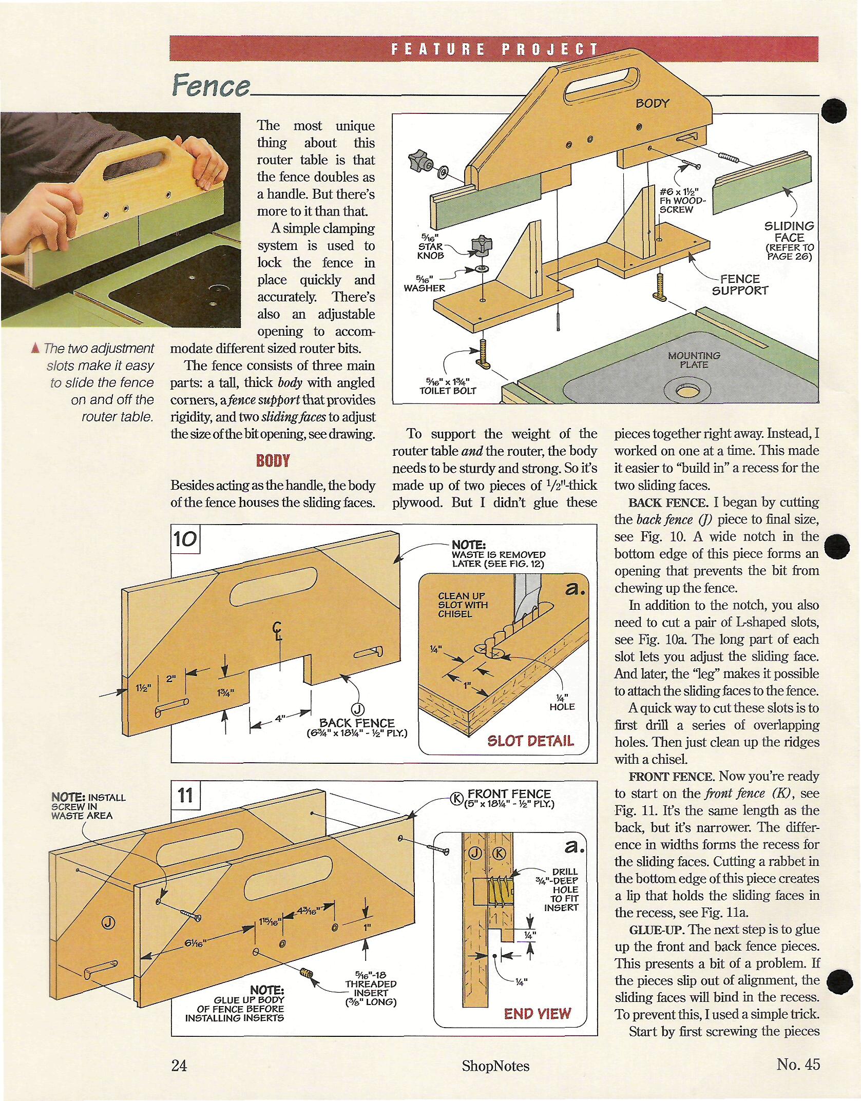

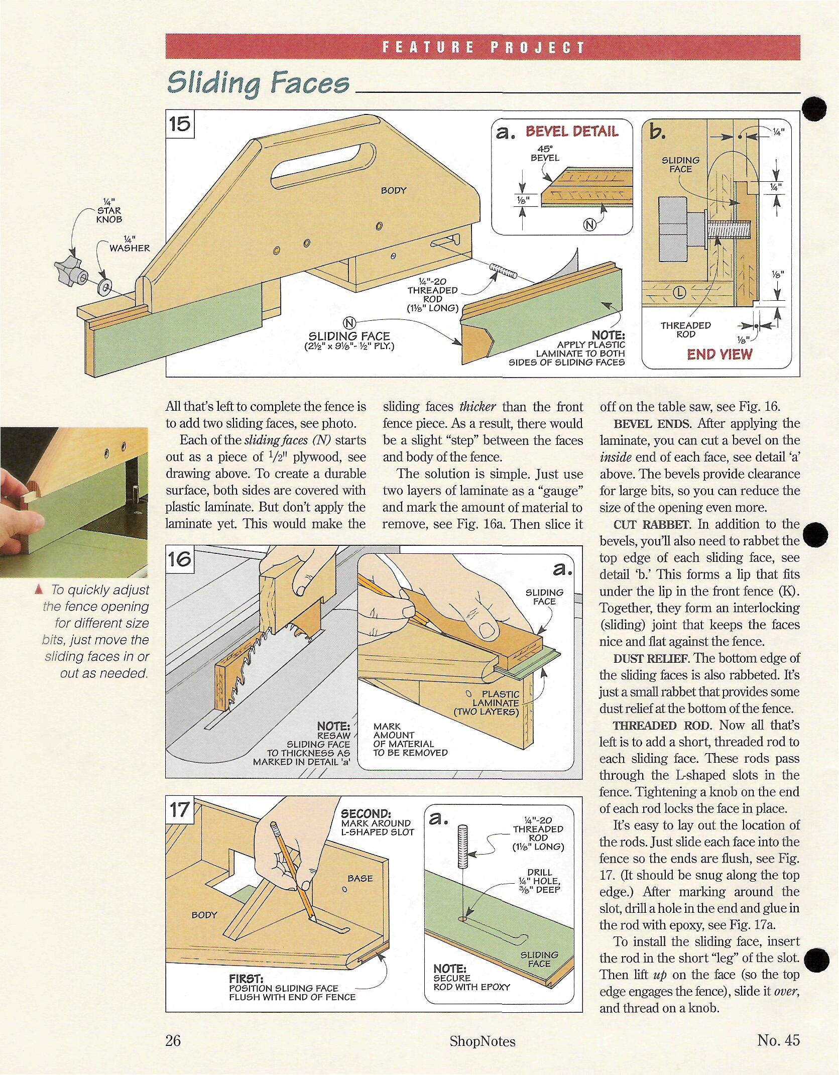

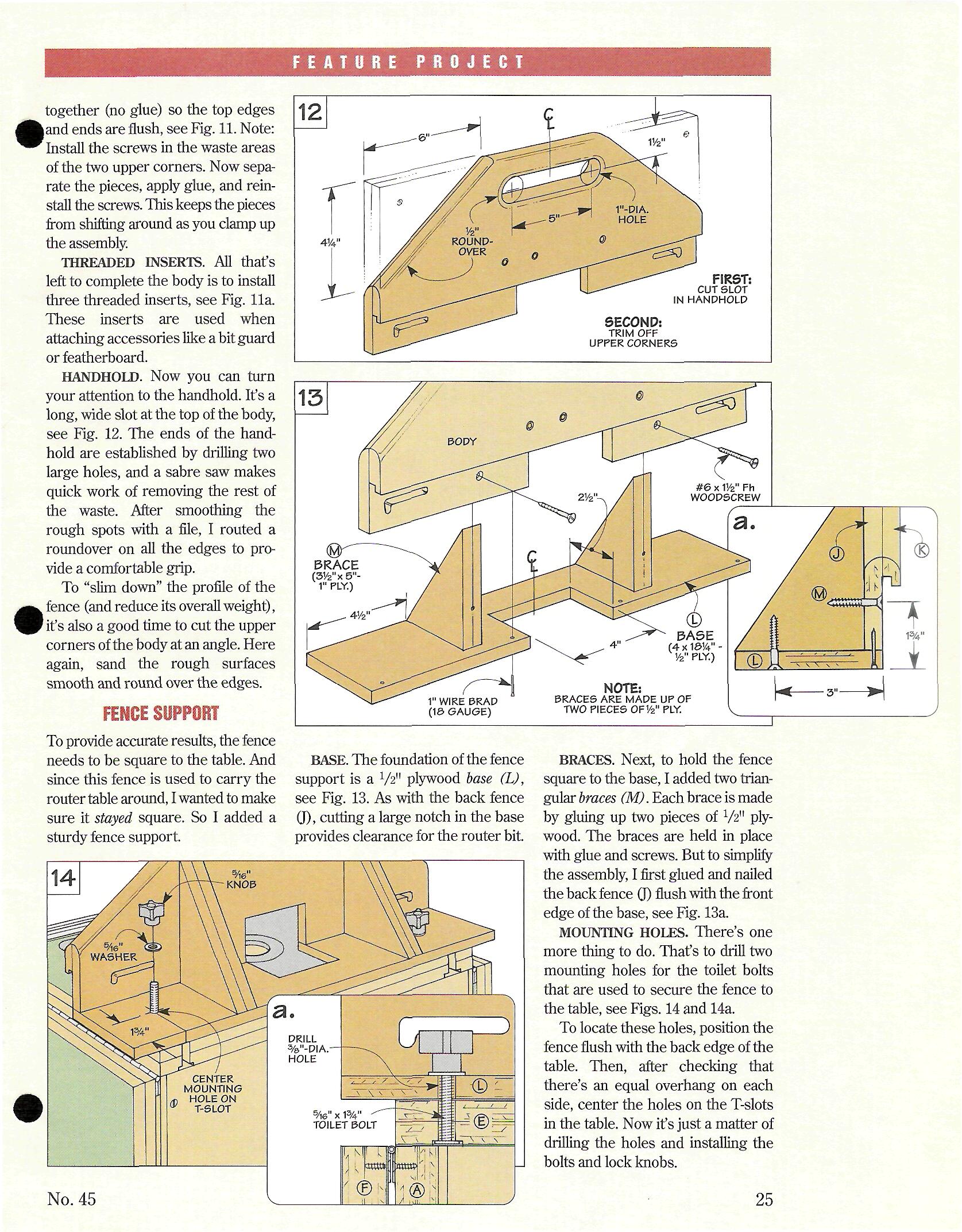

Поразрових се и намерих планове за фрезата на Holzwerken, само че са на немски и не са за тази, за която бях писал по-горе. Тази изглежда е по-ранна версия. Все пак немците мерят в сантиметри и милиметри, та поне мерните единици няма нужда да си превеждаме (като с инчовете).

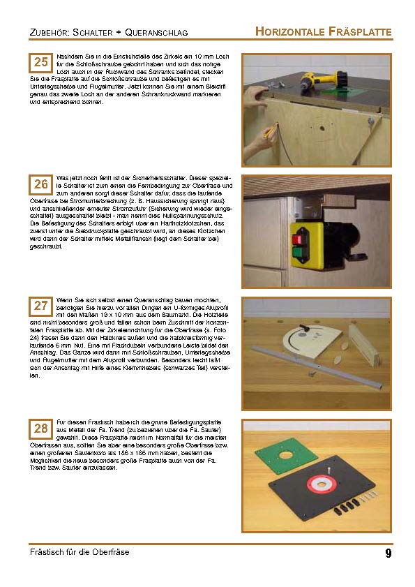

Обърнете внимание на плочата, която закрепят отзад. Не е обърнато много внимание на снимките, но тя служи за хоризонтално закрепяне на фреза с регулиране на височината. Не знам колко е пректично, но изглежда хитро решение.
Не ми дава да прикача ПДФ файл, затова го прилагам като снимки.
Еди, ти каза, че смяташ да правиш хоризонтална фреза, какво мислиш за това решение?
Последна промяна от bimbaeco на пон окт 07, 2013 9:19 pm, променено общо 2 пъти.

EDI - майстор
Да, поразгледах снимките.Хитро е решението.И аз мислех нещо подобно да направя, но не с такова голямо рамо, а нещо по-малко с по-малък ход, и да не е закрепено на масата, а в отделна конструкция, но още не ми се е избистрило, не е ми е останало време.Не е лоша идеята да ползвам тялото на масата и за хоризонталната фреза - опростяват се нещата, ще я смятам.Зимата ще го мисля по-подробно, както вървят нещата за сега.

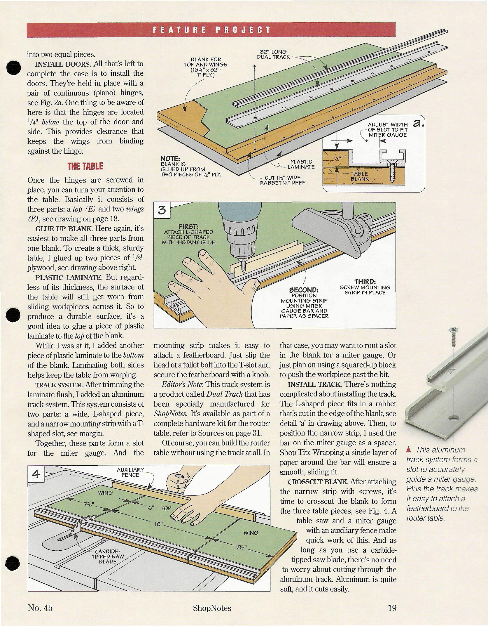

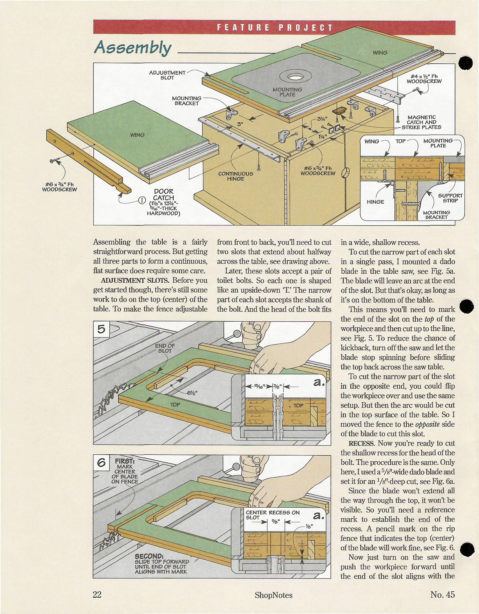

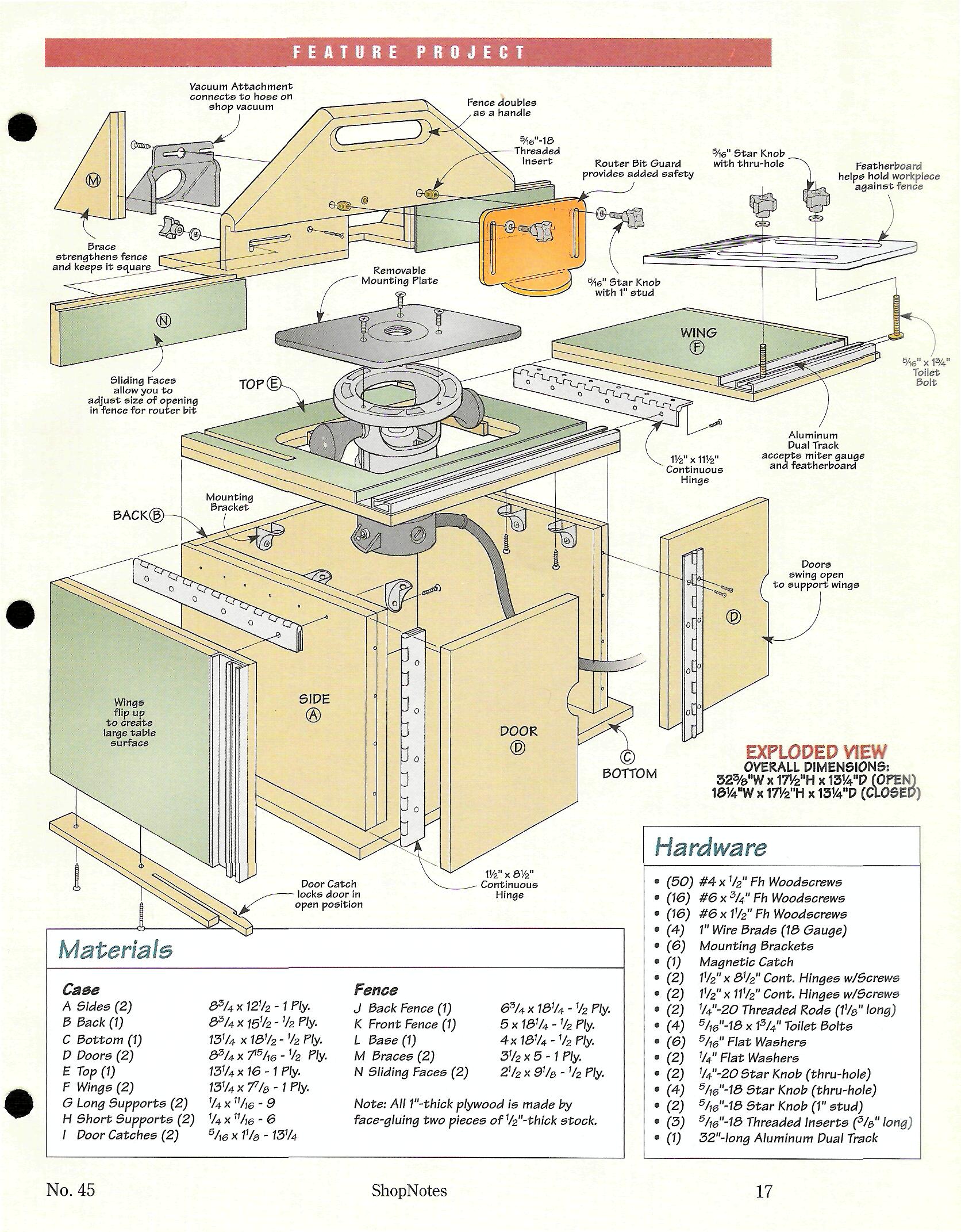

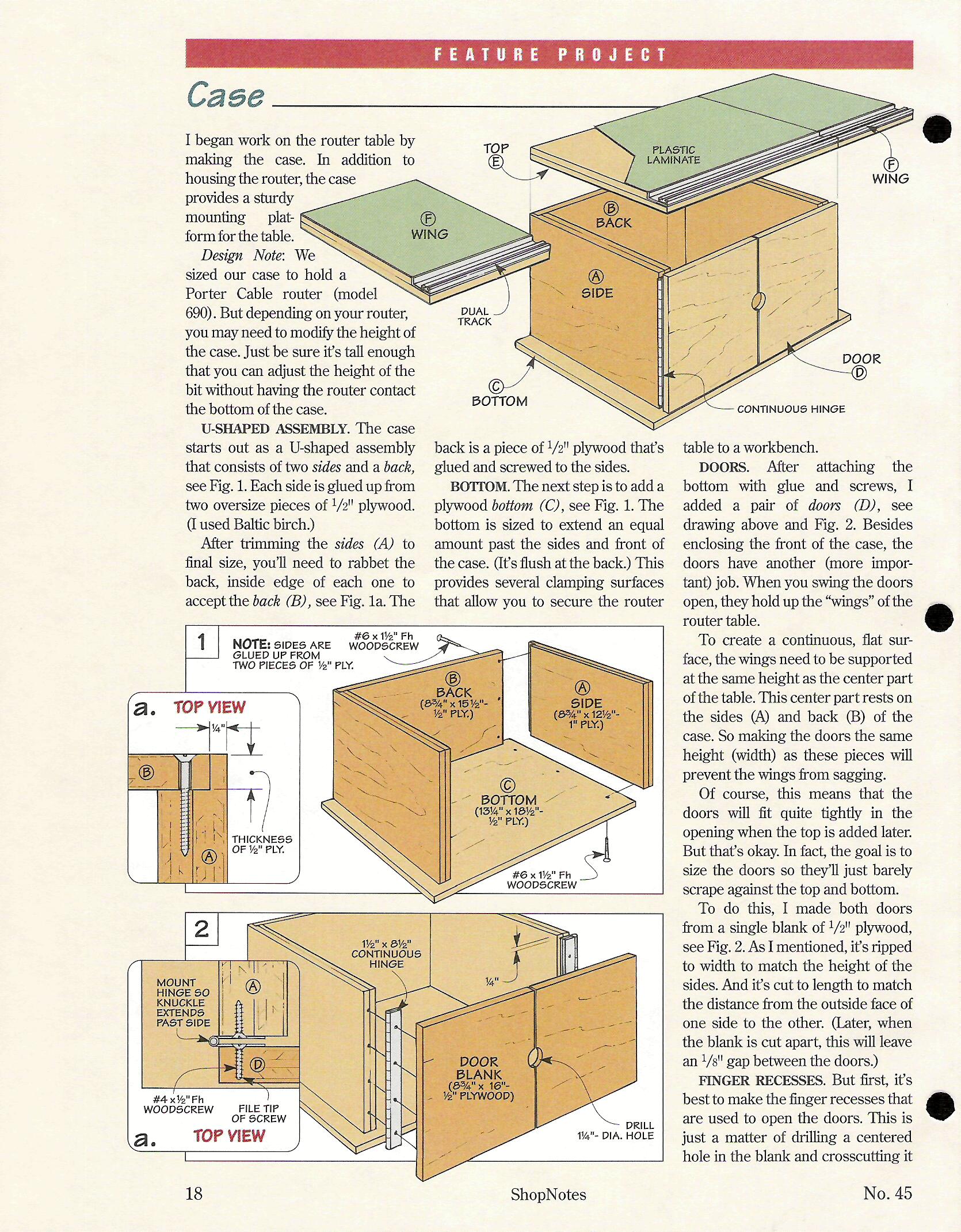

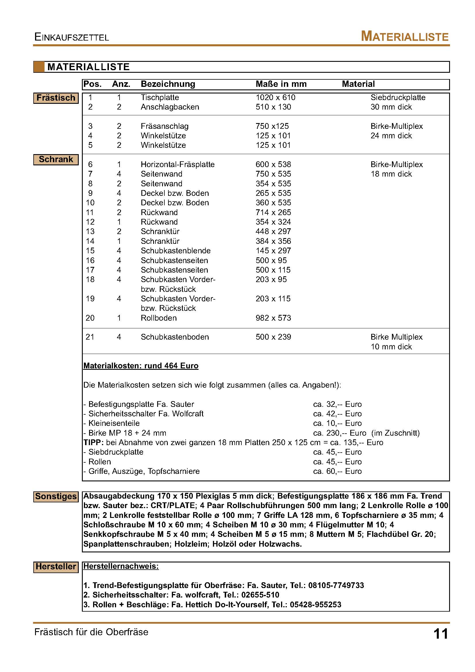

Ето планове за фреза, която не изисква собствена маса и е идеално решение, ако трябва да работите на обект или ако работилницата ви е тясна.
bimbaeco - майстор
Втората част.
bimbaeco - майстор
И последните.

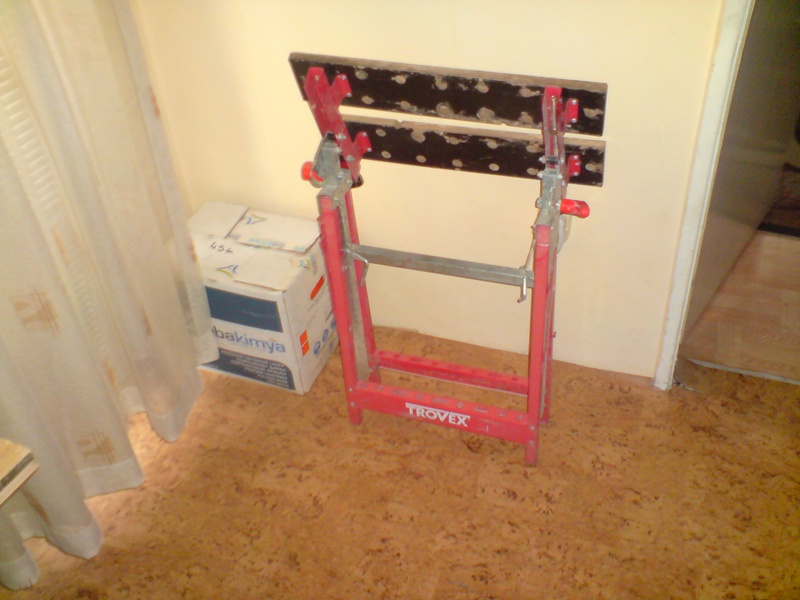

Не е маса за фреза :razz: , но да покажа новата придобивка от битака. Имаше още нормални работни маси за по 20-на лева. Тази я пазарих за 25лв, има повдигане на височина и отделно накланяне на работната част с менгемето. -издържа 150кг. :partyman:
EDI - майстор
Хич не е зле масата, доста е стабилна, пък и има регулировка :partyman: .Аз имам една тъпа китайка, 25 пари чинеше нова, дето на третия път маховиците ми останаха в ръцете при затягане, та побългарявах нещата.Ама върши ми работа де, като рендосвам греди и дъски.
