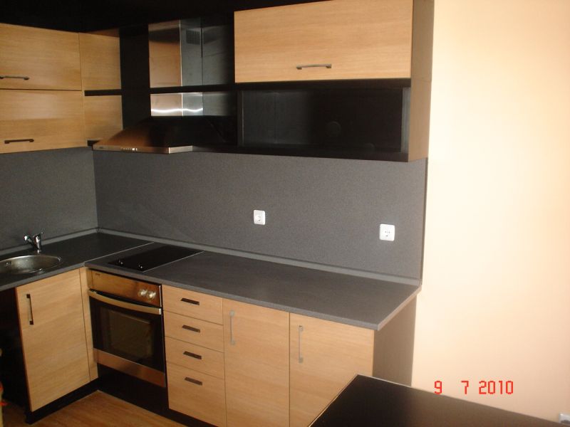

Искам да те питам, можеш ли грубо да сметнеш колко ти струва кухнята + обкова, /без уредите/. И още нещо - контактите да не би да ги остави зад гръбчето на кухнята, защото се вижда включено зарядно? :?

Благодаря за оценката, фоторазказа съм го пуснал евентуално за да е в помощ на някой като мен които има мерак да си направи нещо сам.
Изглежда цените наистина са паднали защото на мен ми взимат за срезове по 80 стотинки на детайл. И това не е най-ниската цена в София. Договорих и цени дори наполовина по-евтини, но ползвам тази фирма защото съм се убедил в точността и коректността и. Размерите буквално са точни до десета. Слепвам две плоскости без притеснение, че могат да се разминат и да се нуждаят от допълнително обрязване.
Не съм смятал колко струва само кухнята, защото водя точно счетоводство за цялосното обзавеждане което включва кухня, секция, скрин с 9 вратички,гардероб от стена до стена и до тавана,закачалка, 2 бр маси, легло с ношни шкафчета, шкаф за вино и библиотека, 4 бр осветителни тела и още доста дреболии.
Дотук общо е към 1900 лв ПДЧ,грубчета на шкафове, кухненски плот, гръбче на плота, водобран, рязане, кантиране отвори за панти, 100 ина лева дръжки, 100 ина лева панти, 50 ина лева друг дребен обков, 30 лв за лепило, винтове и дибли не съм купувал защото си ги имах.
Ако приемем, че кухнята е не повече от 1/4 до1/3 от общото значи цената е около 550-700 лв
За двата контакта си прав. Не се съобразих и не ги изтеглих с 9 мм напред. Затова тези дни ще го направя:-)

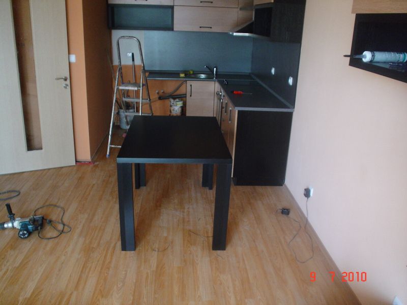

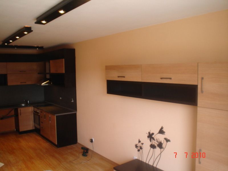

кухнята,остават само пералня и хладилник

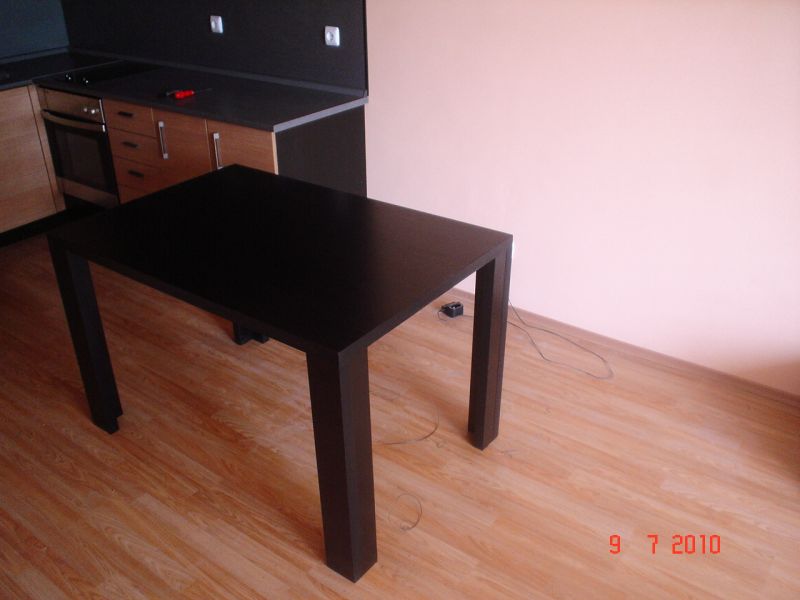

масата, всичко е от сдвоени плотове

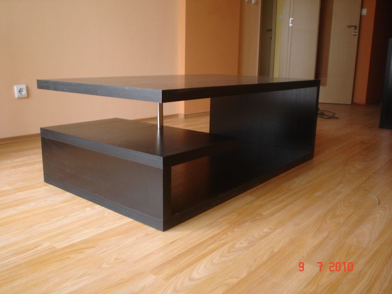

холната масичка

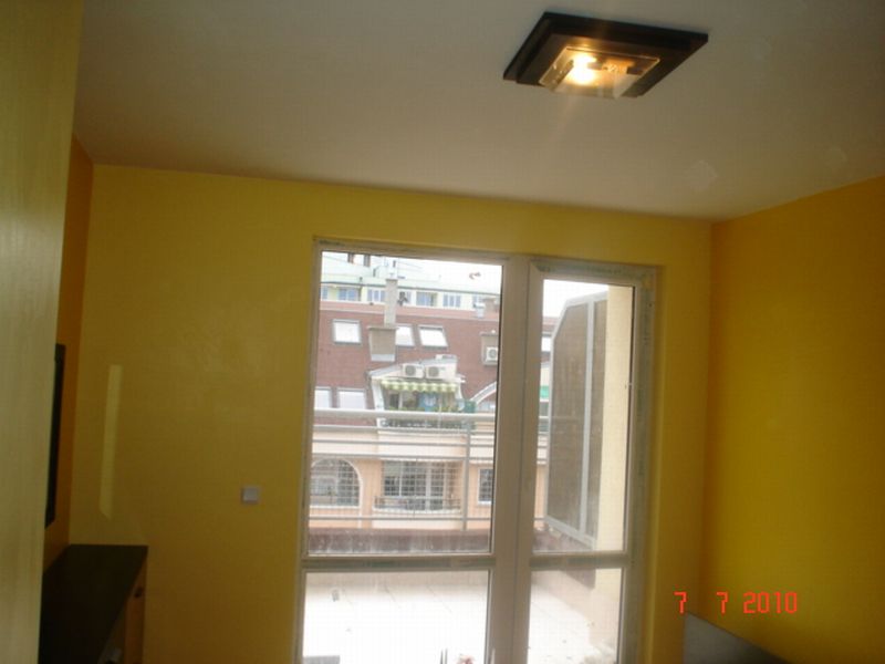

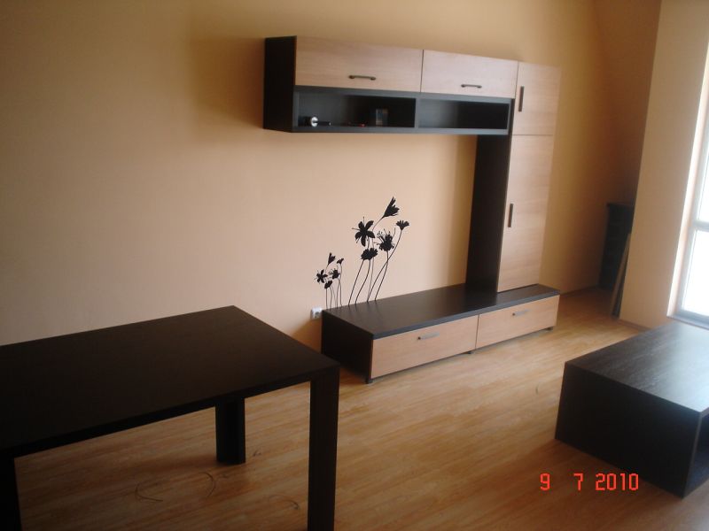

и общ изглед към всекидневната

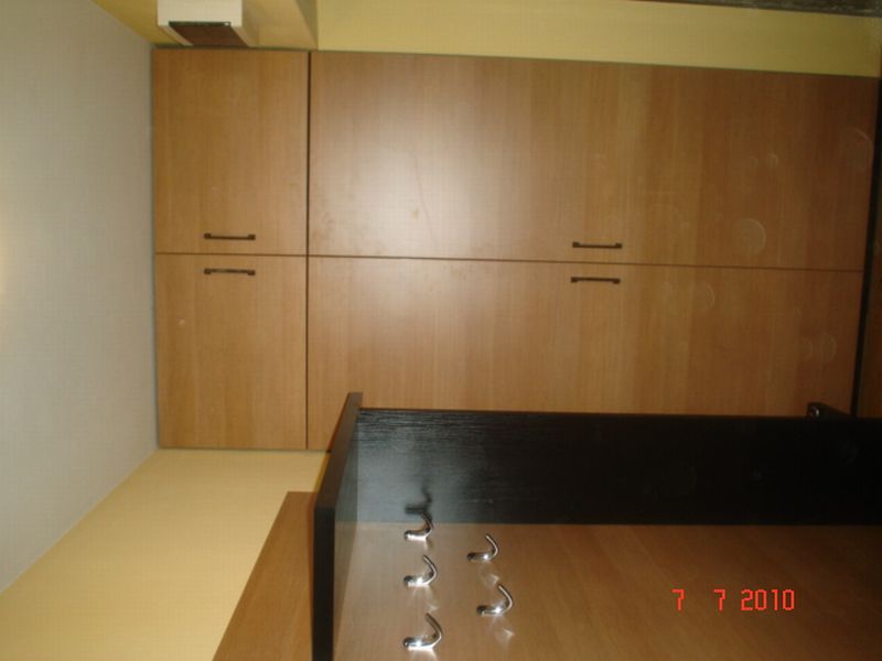

Ето и антрето и полуготовата спалня. За нея чакам само дунапрените за матрака.
Антре. Сори за завъртяната снимка, но иначе не става

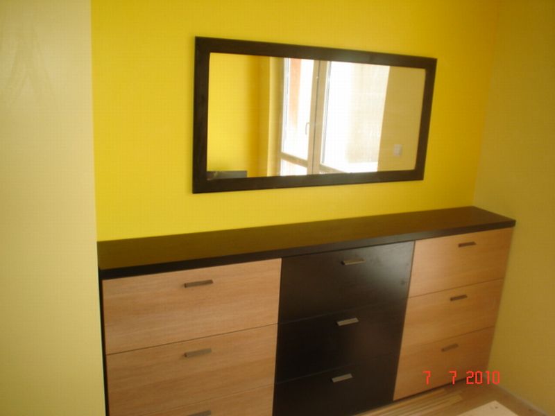

скрин и огледало

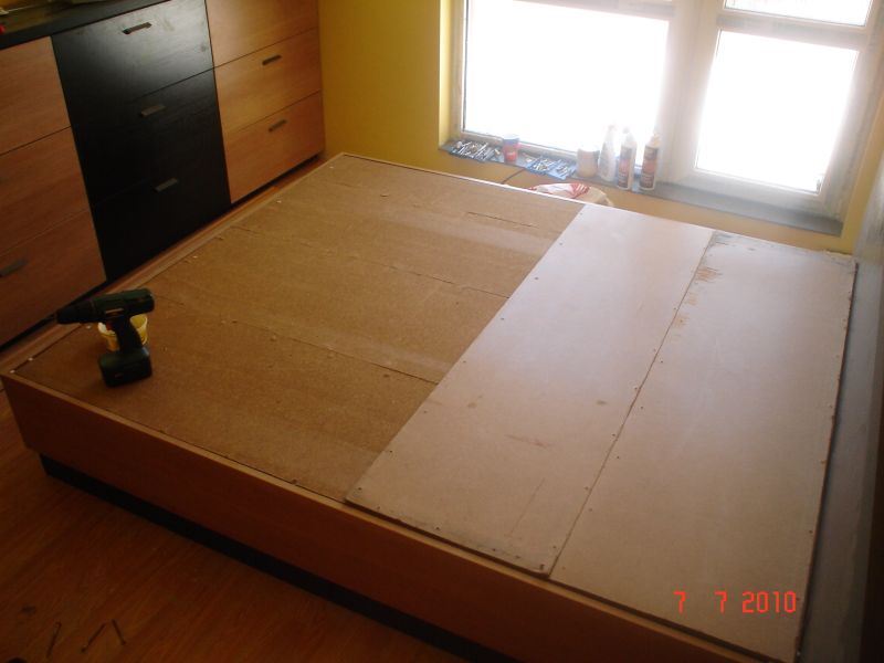

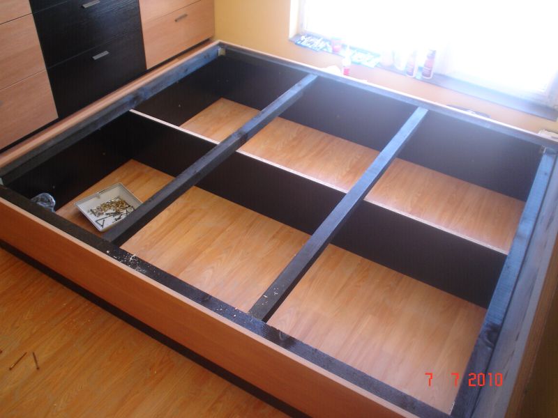

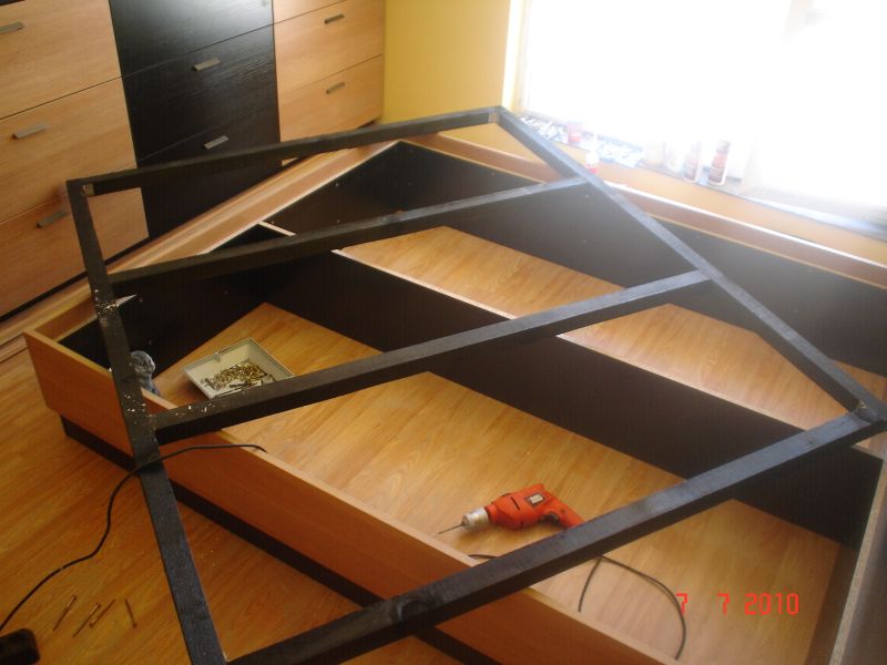

Ето и направата на самоделната подматрачна рамка. 3 грдички 5 на 5 купени по 4 лв, малко импрегнация и фазери втора употреба които имах от опаковъчни сандъци. Всичко дотук 12 лв:-) Чакам севлиевският дунапрен с плътност 25 кг кубик.
рамка
и кръстосано 3 реда фазери дебели по 5 мм. Има разпробити отвори за вентилация с боркорона 20 мм по съвет на колегата DTIvanov
