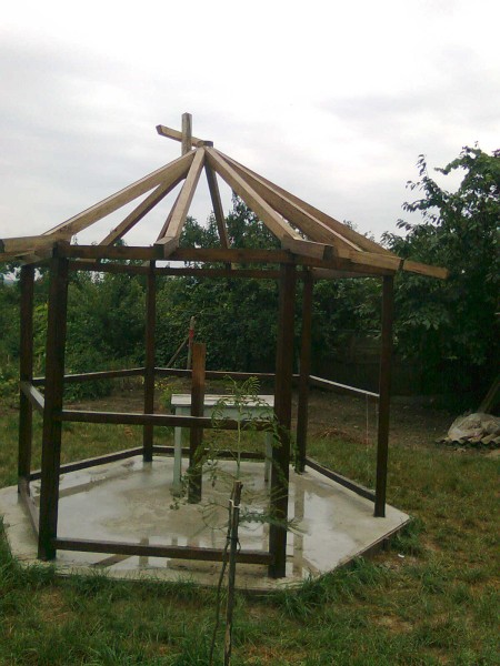

Тия късите парчета предполагам са за стрехата. Ако е така, и те трябва да имат поне малък наклон, а на снимката май са водоравни.
Доколко си спомням като сме правили такива покривчета парчетата бяха така:

rumen302:Благодаря за идеята тая подробност не я знаех ще се пробвам да я коригирам

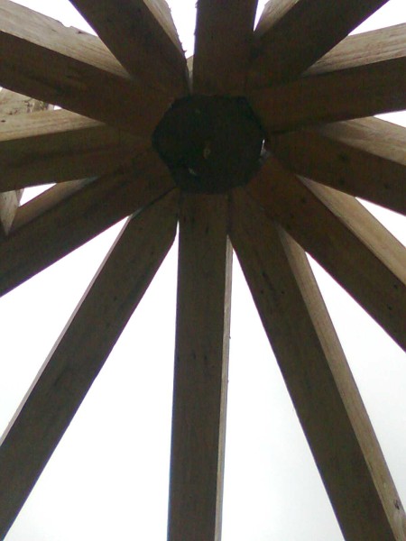

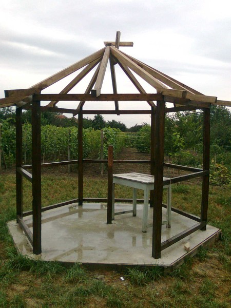

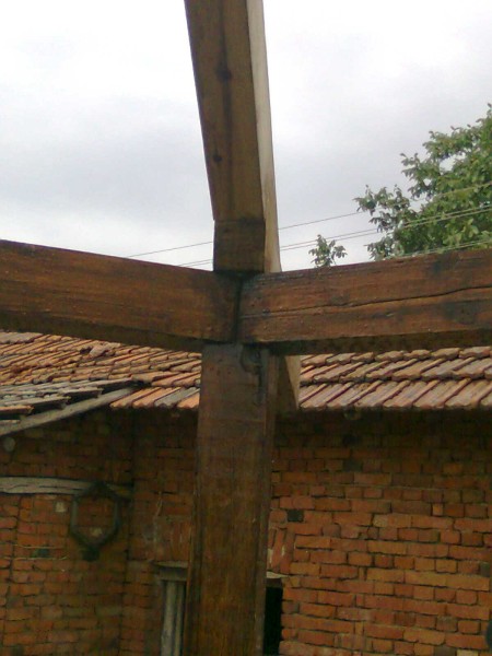

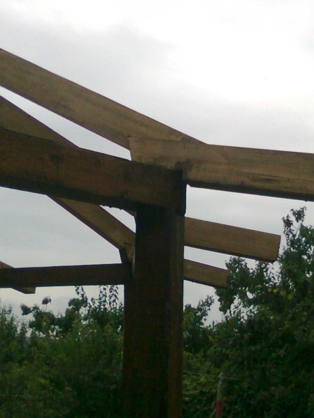

Da konstrukciqta na pokriva e gotova.Drugta sedmica 6te napravq snimki i 6te se pohvalq kakvo s1m izmaistoril

Тия снимки са от телефона и не са много качествени,но за орентация стават
