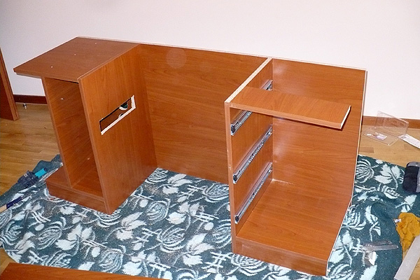

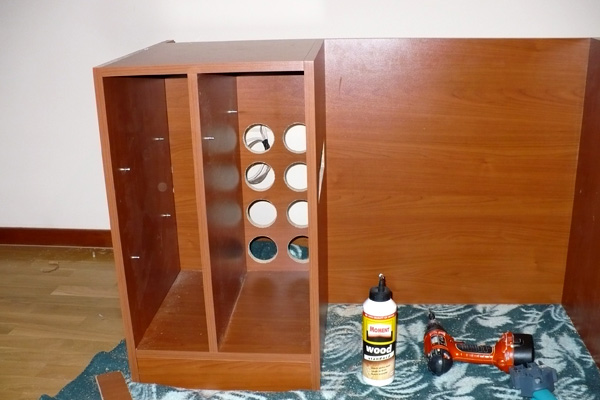

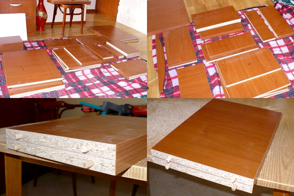

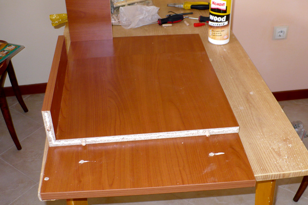

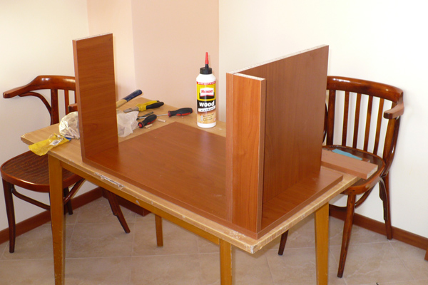

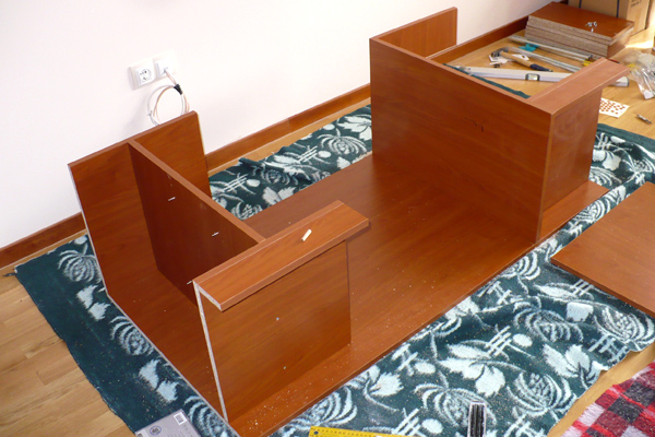

Днес най сетне взех поръчката и в късният следобед започнах да сглабям бюрото.

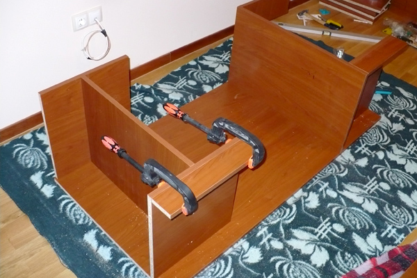

kobutan аз като начинаещ съм доволен от Еколам. Мерих диагоналите и са абсолютно еднакви. За разкроя взимат 17 лв. без ДДС , някъде горе го бях писал . Днес взех поръчката на доверие , дори не преброих наличието на всички детайли , да не говорим дали са вярни размерите. Като цвят избрах череша "Кираз". Събрах кураж и започнах да сглабям проектираното от мен бюро. Чак сега започнах за осъзнавам че има определена последователност при монтажа, и определено не е много лесно да се сглоби. Поне ми е любопитно и забавно да виждам как купчината ПДЧ се превръща в бюро :) Ето малко снимки от днешната работа . Утре продължавам, дано само всички размери са вярни. Дайте съвет за чекмеджетата. Каква е последователността за монтажа на водачите , първо на бюрото и след това да меря , къде ще се падне на самото чекмедже или обратното? Челата им след като се монтират на шкафа ли се хващат ?

maroka - специалист
Хубава работа си свършил :)
Сега само едно нещо ме учудва...защо аджиба сума ти време мисли за минификс и накрая гледам праскаш всичко на олепилена дибла ?!?! То така няма разглабяне това нещо... :?
Водачите можеш да ги изчислиш по формула, или директно с налагане към страницата и челата :wink:
wernis - специалист
Виждат ми се сложни за напасване тези минификсове, пък и гайката се вижда от едната страна, ще трябва да се прикрива. Иначе си купих минификсове за директен монтаж, но ... Дано да не се наложи да се разглобява бюрото , така ми се вижда здраво. Днес установих че размерите на страниците на чекмеджето не съм ги изчислил правилно , ще трябва да ги режа и после да ги сглобявам. Пък с водачите ще видя как ще ги напасвам...

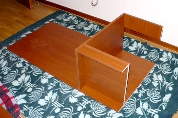

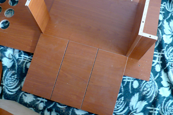

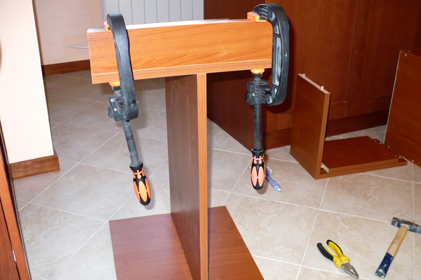

wernis - специалист

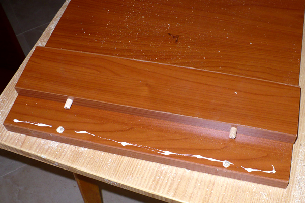

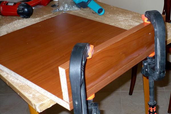

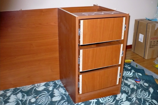

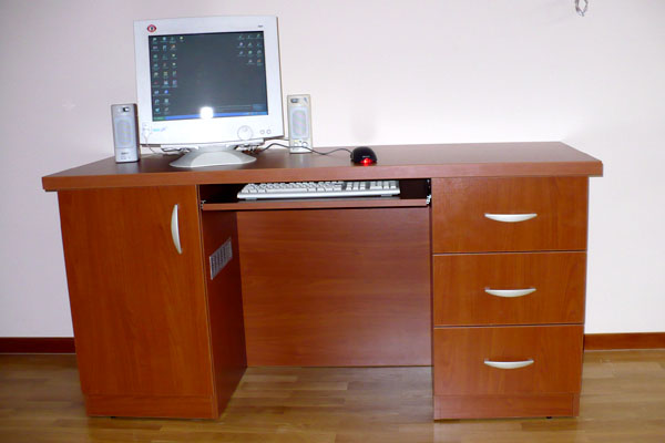

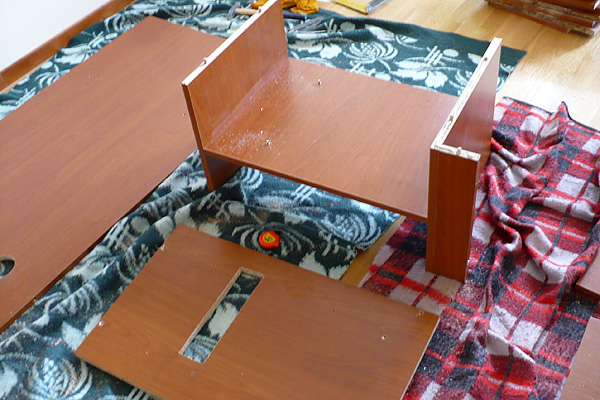

Да знам че имат тапи минификсовете , но реших да го направя с дибли. Следващият път ще опитам с минификсове , но да си призная не ми вдъхват много доверие. Преди една година си купих детско обзавеждане от Зоната и чекмеджетата постоянно се развиват с тези минификсове. Е вярно ,че е китайско и ПДЧ-то не е 18 мм , а 16 мм... Сега малко по днешната работа. Както казах бях объркал размерите на страниците на чекмеджетата. Имам една машинка за рязане на плочки и с нея днес корегирах допуснатата грешка. Малко се забавих с монтажа , но стана играчка, още повече , че изрязох отвори отзад зад компютъра и от страни за решетка , за да се охлажда. След това се изпотих с монтажа на водачите на чекмеджетата. maroka беше казъл ,че "Водачите можеш да ги изчислиш по формула, или директно с налагане към страницата и челата ", аз избрах втория начин като на снимка 04 , но се чудя дали има по лесен начин .Загубих си 2 часа днес с тези чекмеджета.

maroka - специалист
Малко си вдигнал водачите, но определено си разбрал "вторият" начин, както виждам от снимките си се справил....ако вървят добре значи всичко е точно :)
Не бива да си скептик към минификса, това е доказала се разглобка...а това, че в магазини от типа на посоченият от теб профават нещица, които са с ниско качество е съвсем отделен въпрос :)
Вече имаш отправна точка, занапред предполагам сам ще се обзавеждаш...

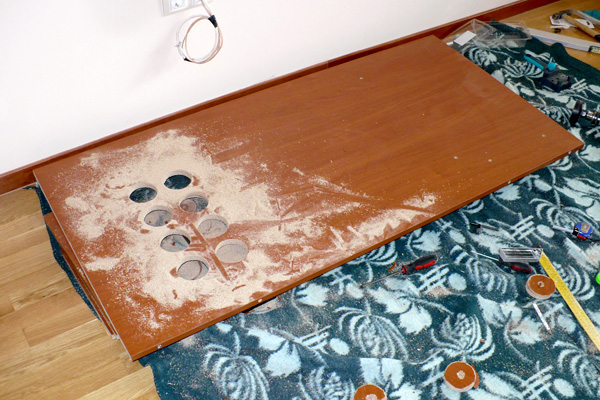

Бтв: С дупките на гърба си се престарал малко, но от много глава не боли :cool:
Страничният отвор не е за там...оттам няма какво да смуче. Но вече е свършен факт.
Компа ти има ли челен кулер за входящ въздух ?

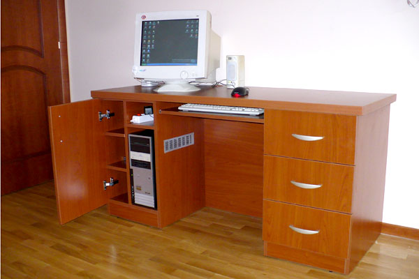

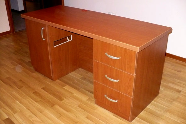

Здравейте отново.... Все се канех да сложа снимки на завършеното бюро и днес най-накрая се наканих . Тези дни ще се пробвам да си правя кухня и най вероятно ще ми трябва вашата помощ отново. Надявам се да помагате...
