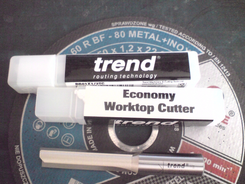

А дойдоха по пощата ей тези два "красавеца" Имам все по добри впечатления за тази английска марка. С един използван такъв фрезер навъртях поне 20линейни метра фрезоване по пдч и още реже без накъртване.

А браво, да са ти честити
.И ти увеличаваш асортимента.И аз имам добри впечатления от ТРЕНД.Само визуални са, не съм работил с тях.Бях решил да си купя няколко, ама цената ме отказа, доста е височка.Аз още чакам втория си фрезер, тези дни трябва да дойде.Ще се похваля, като стане работата.

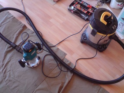

Гледам за циклони си говорите.
Това е едно от най-гениалните неща. Преди почти 2 години си направих и от тогава не спирам да го ползвам за всички боклуци и прахоляци. Обектите са супер чисти и не дишам толкова прахоляк (или поне остава само най-финия, който не го лови торбата).
Не знам дали знаете, но дървесните прахоляци, отделяне при работа с дърво са канцерогенни и супер вредни (не че другите не са вредни
), за това качествената прахосмукачка е много важна.
За прахосмукачка използвам леко преправена за домашна употреба. Тя стандартно си е с постоянна торбичка, но ми омръзна да я чистя и приспособих монтаж на хартиена. Сега тя се пълни само с най-финия прах и постоянната торба служи за резервна ако се скъса хартиена, което понякога се случва.
След известно време на работа с циклона обаче ми омръзна да пускам и спирам прахосмукачката всеки път, и тога на помощ се притече колегата kabel96 от тази тема
Като цяло системата работи, но не е много лесно преносима и мобилна.
Ъпгрейднах я с по-големи гумирани колела и сега се движи по-лесно по офроад терени.
За сега издържам с тази схема, но определено искам да си взема готина прахосмукачка някой ден.

Ти цяла система си си направил.Моята е нещо подобно, но без циклона отгоре.Въздуха го завихрям вътре в кофата, смукателната тръба от вашината е косо под ъгъл в борда на кофата.На мен ми върши работа, аз нямам чак толкова талаш за засмукване, пък и вътре има още един филтър и торбата на прахосмукачката е чиста.Като гледам, отиваш на съвсем друг клас машина, ама на теб ще ти е полезна и ще ти върши работа по предназначение.

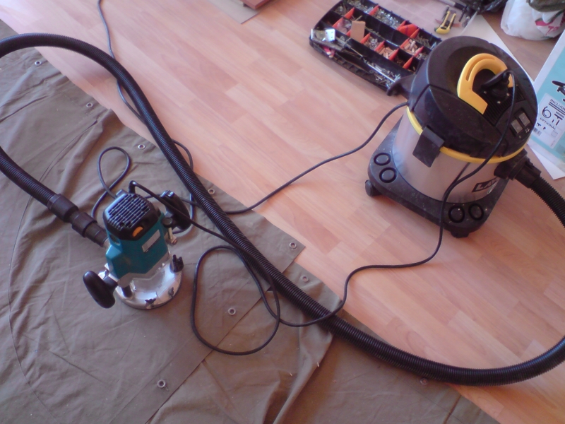

EDIОха дойде миналата седмица сряда и почти съм напълнил вече 1та торбичка(2,50лв). Малко се изложих с поставянето и, та излезе цялата гняз вътре. Наложи се да почистя основно цялата прахосмукачка.
Иване, дойде ли ти прахосмукачката, че нещо се забави, гледам.
Доволен съм много. Добре, че я похвали та и аз да взема.
Ей я постановката....
в петък дойде ама защо съм писал сряда незнам, може и от бирата да е

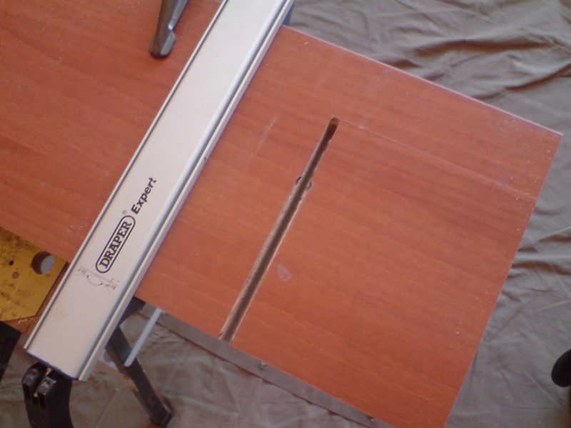

Да са ти честити новите придобивки! И аз чакам един прав фрезер CMT, но с лагер в долната част. Я сподели как го режеш това ПДЧ с фрезата? Как я водиш? Аз режа първо с циркуляра на грубо (размера плюс 2-3 мм), а след това водя по ръба на "работната маса" лагера на фрезера, като преди това съм начертал линията на сряза и съм я позиционирал точно по ръба на "плота на работната маса" В моя случай става въпрос за МДФ, но материала не е толкова от значение, принципа е важен. Гледам обаче ти си си взел фрезери без лагер и сигурно водиш фрезата по линеал?

И така става както го правиш, но аз си спестявам операцията с циркуляра и действам само с фрезата. Този фрезер който си поръчал, по принцип се използва за многосерийно рязане по шаблон.
Използвам само прав фрезер като тези по горе, а водя по бърза стяга водач. Преди слагах две стяги с един ал. нивелир за водач.
Режа предварително детайла на грубо в плюс, само ако е много голям остатъка и когато пада кърти ръба на ламината.
Според диаметъра на фрезерът, който използвам меря от ръба на основата на фрезата до ръба на фрезера и стягата я слагам на това разстояние от белязката. Размерите стават точни до десета от мм, което напълно ме устройва.
Предимството на фрезата е, че и двата среза стават гладки и при по голям детайл остатъка има готова права и гладка страна.
На снимката се вижда, ако не внимаваш и цангата се покаже под плочата на фрезата какво става, стягата водач, а също и предварително очертаната мярка. От Англия ги взех две на промоция общо 40лв с доставката.
А май важното е под масата, няма прах.
