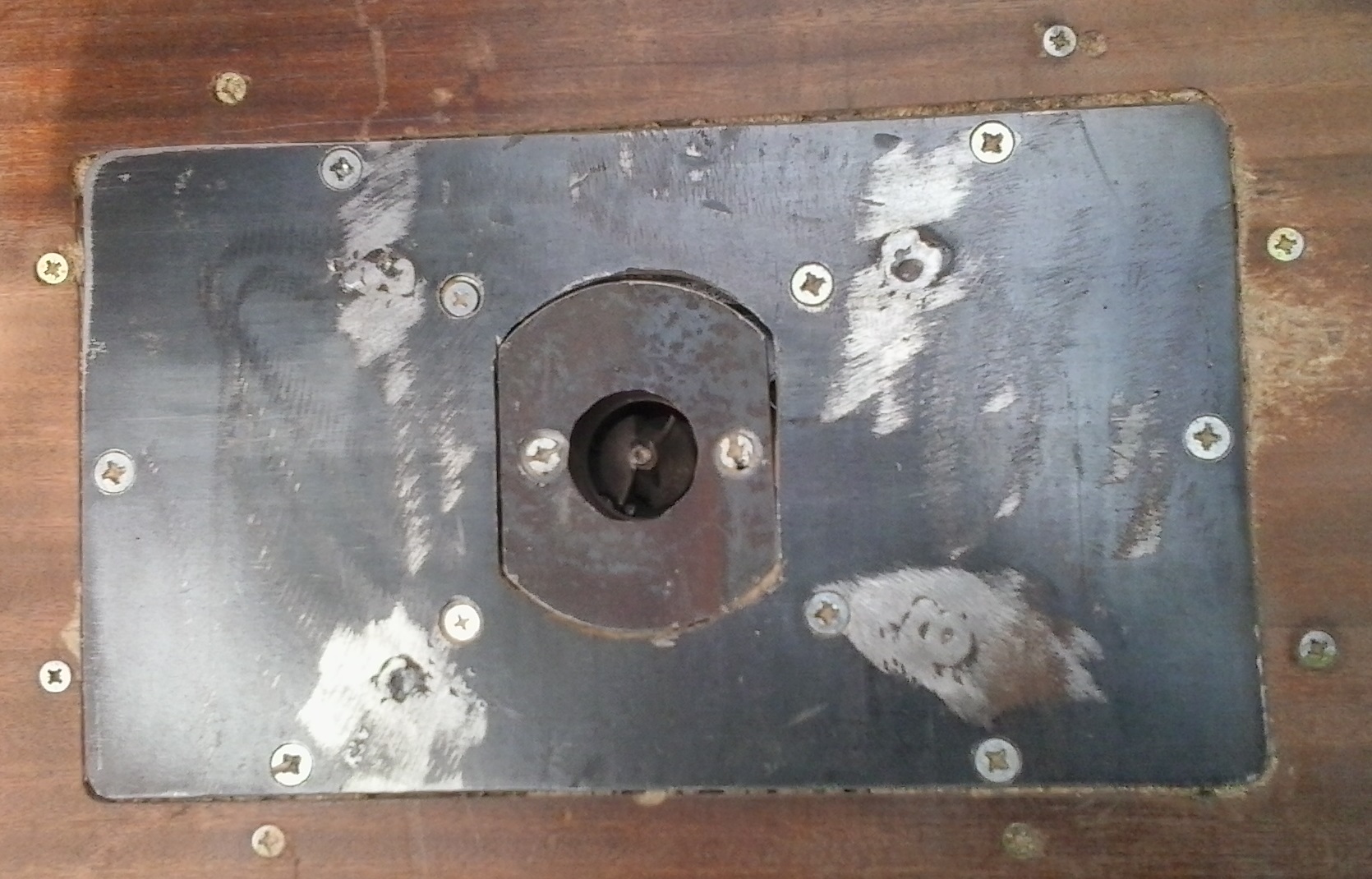

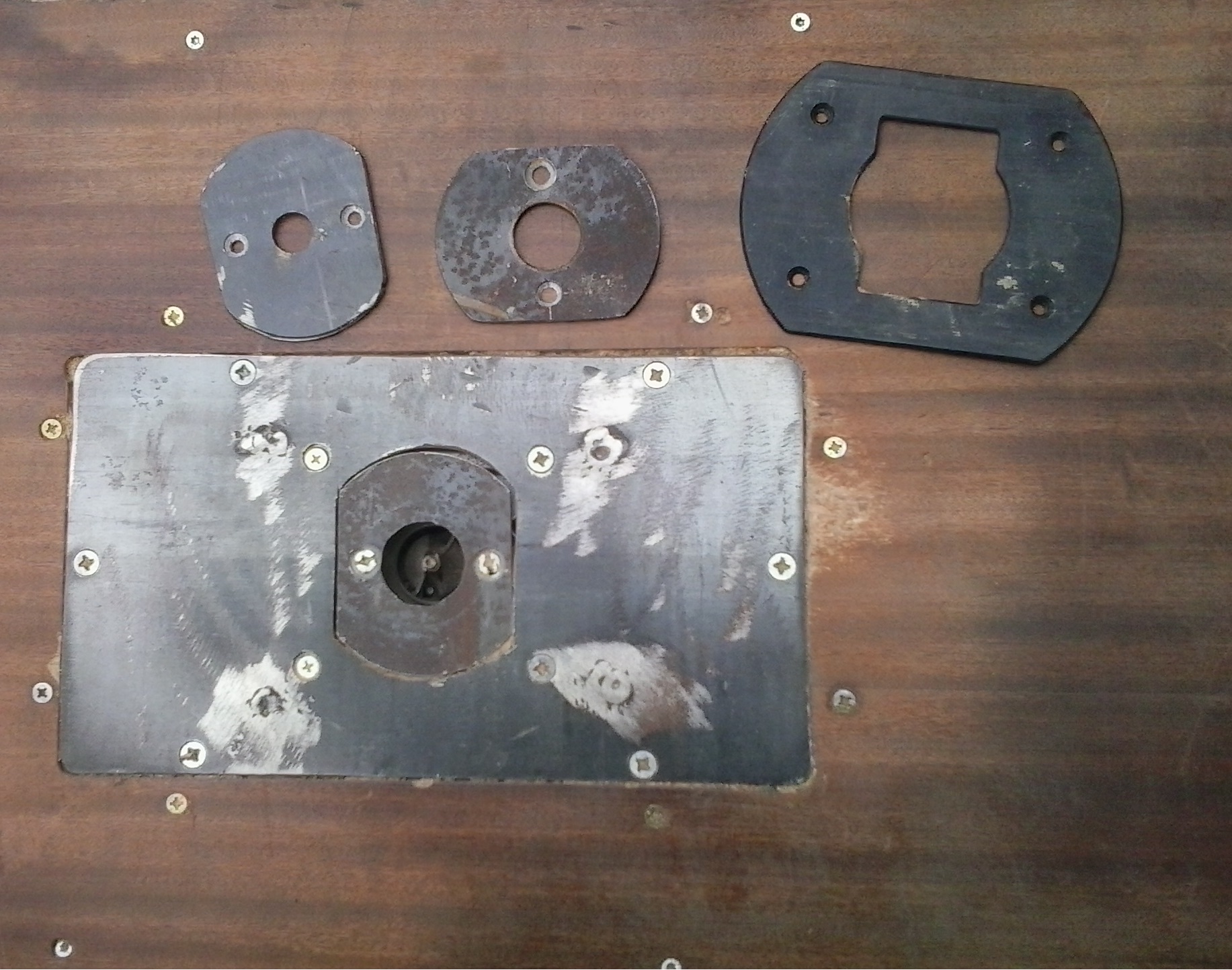

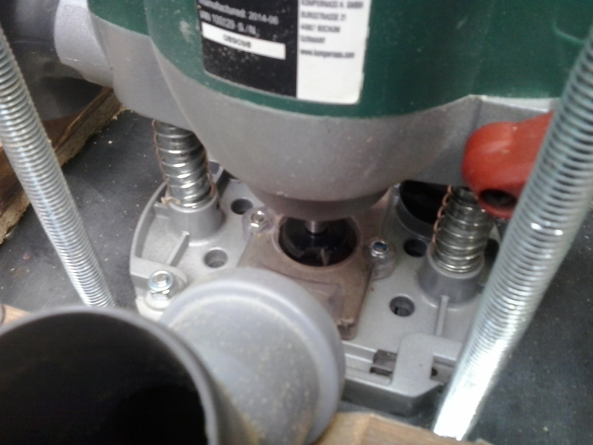

themask, изглежда супер. Този мой Т-слот е с дебелина само 1мм.
Ще разкажеш натам как си решил въпроса с водача. На моя самоделен ползвам обикновен болт 8мм
Митко: Като махнеш пластмасовата плоча получаваш 4 отвора 4мм готови за монтаж?
Аз ги ползвам тях, Така и получавам + 2мм дълбочина на фрезата, което при 12мм от плочите - 2мм си е полза.
themask - специалист
Засега го пробвах само с ей тези федър бордове - много добре се работи.
Иначе тракът е широк:
Ще видим какво и как ще застопоряваме :)

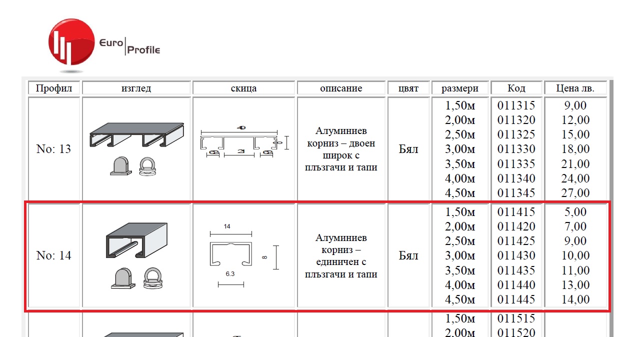

Пичове, като гледам много сте се захласнали по тези Т-слотове, ама сигурно не сте чели по назад в темата имаше писано за българския вариант. Та ето вижте заграденото:
Търсите Номер 14 - 7 лв. за 2 м, преди време писаха че я има в Пловдивската Маркита, но сега да ли има още не знам :wink:

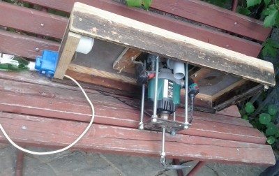

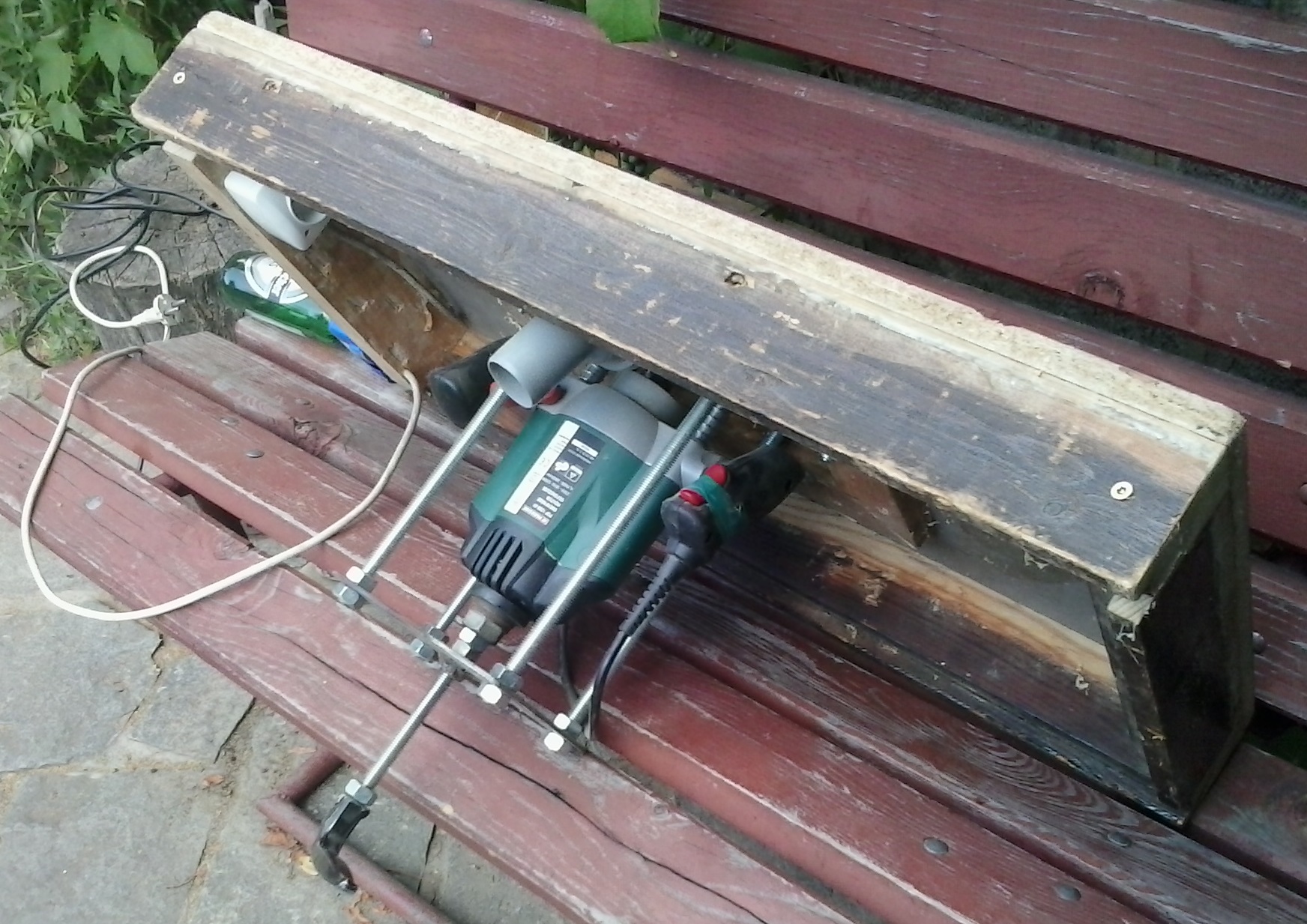

Аз използвам бабешкия начин за лифтинг с един стар крик от БХ-а който отиде на вторични преди 10год.
Eто снимки, но са от телефон, та не се вижда най-добре
cholev - майстор
mitko64 написа:
cholev написа:
Давай снимки.
С тази планка май печелиш доста височина. Доколкото разбрах е само 4мм - 2мм от оригиналната пластмасова плоча само 2мм фира. При мене е 12мм-2=10мм и някои фрези не могат да се използват. Трябва удължител.
Този би трябвало да стане:

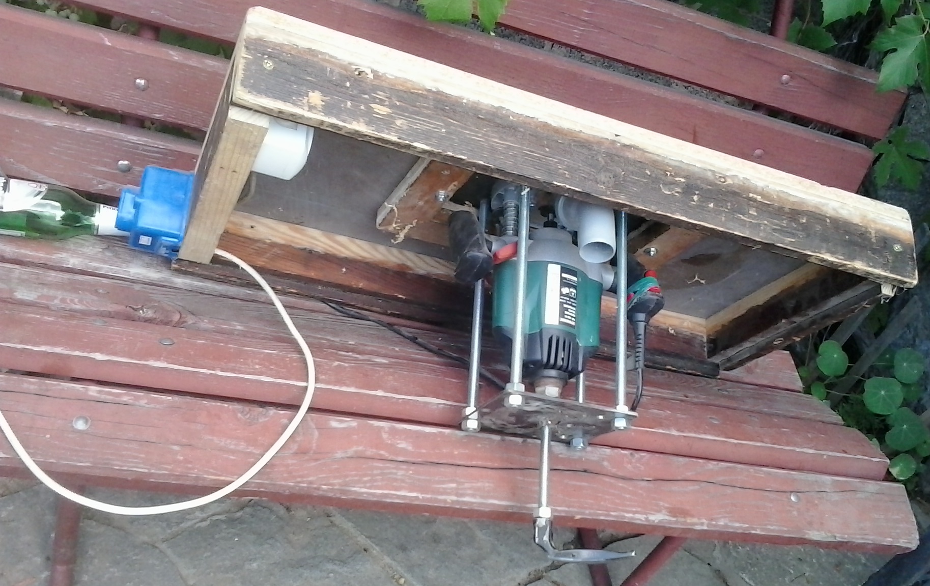

Ето и масата версия 2 на този етап:
лифтинга- крик
общ изглед:
отвеждане от прахосмукачка с оригиналния прахоуловител на фрезата. Т-слотове
Доколкото разбрах си някъде от района (Перник, Радомир). Ако искаш свирни на лични някой уикенд да обсъдиме масите
EDI - майстор
Чолев, промени отзад засмукването, ще имаш проблеми със задръстване при фрезоването с големи фрезери и голяма стружка, ако правиш врати примерно.Ако работиш с малки фрезери ще стане и така.Махни фабричната кривка и си сложи права ПВЦ тръба, да може оста на тръбата на прахосмукачката да е насочена към мястото на фрезоване.

в тази връзка да попитам:
1) втулките - в случая квадратите на чолев с отвори за различните диаметри фрезери задължително ли се осигуряват ако не са затиснати от линеала? гледам фабричните имат по два отвора, има ли опасност турбината на фрезата да ги издуха по време на работа, че става опасно?
2) тези Т-слотове които се купуват напоследък има ли проблем да бъдат с профил "лястовича опашка"?
EDI - майстор
Добре е за са закрепени по някакъв начин, колкото да не мърдат, моите са с два болта за метал М3.Освен това трябва да са равни с плочата, да не стърчат и да се получават стъпала.Става кофти ,като има стъпало и планчицата е по-висока, бяга размера на фрезоване и детайла засича в ръба при първоначалното подаване.Ако е по-ниско не е проблем.И лястовича опашка може, но по-трудно ще се изработи и напасне, няма смисъл според мен.

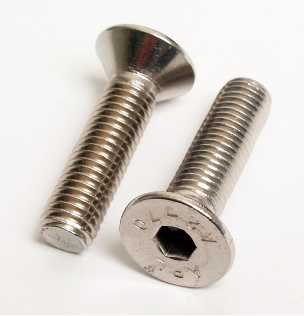

Ако е лястовича опашка, главата на болта с каква форма ще е? :?
cholev - майстор
Такъв някакъв
