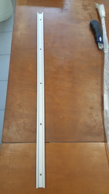

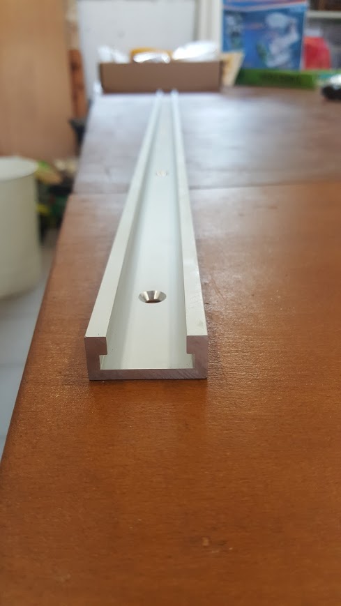

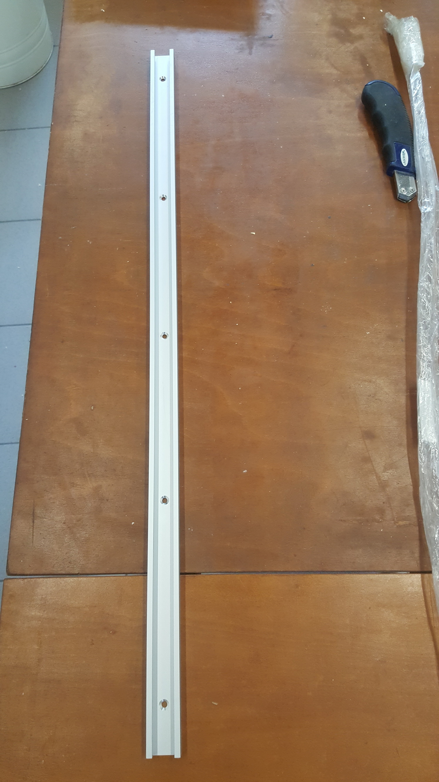

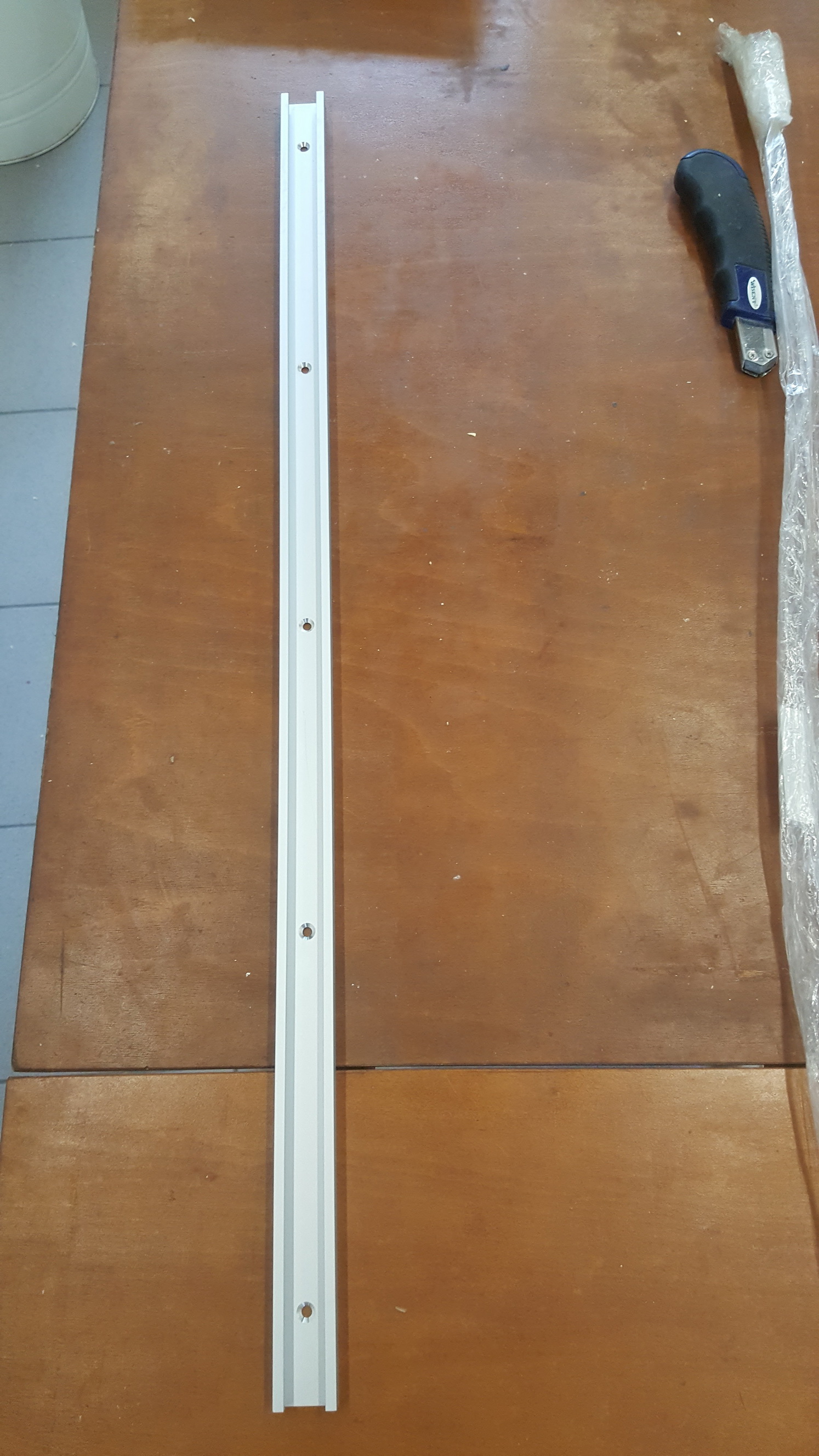

Между другото, алуминиевият трак дойде. Китайците много бързи се оказаха - за 15 дни долетя. Изглежда доста здрав и читав. По цена не може да се мери с този на Чолев, ама ко да праиш
Ето две снимчици, ако някой се интересува:
