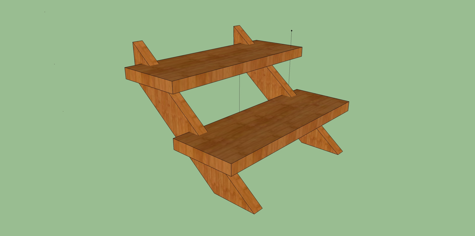

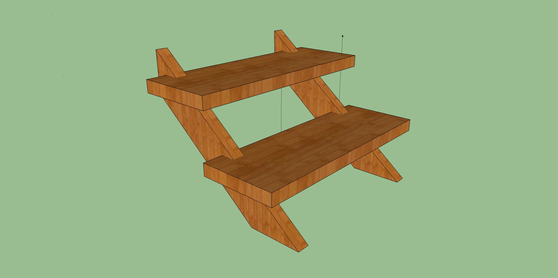

Пичове,
Искам да направя ей тази проста стълбичка - да мога спокойно да слизам към гаража без страх от контузии :)
Това са 2 плоскости 75х25х4 за стъпалата и още 2 75х10х4 за страните. Кажете според вас цели ли да ги търся, да ги слепвам ли... Също така, къде бих могъл да намеря читав материал? :?
mavryt4o - майстор
Според мен да ти е мирна главата малко по-широки страници с канали и поне 3/4 от стъпалото в канала.Ако държиш на модела зарязваш и страницата и стъпалото да влезнат едно в друго.Задължително малки лепени парчета освен ако не е поне 4-ка дъб просто много голяма част стърчи във въздуха.
