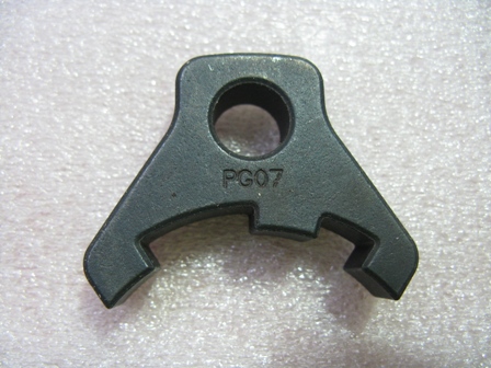

алцек написа:Понеже имах запитване от колега за приспособлението за монтаж на ножовете качвам снимки .
- тъй като и аз сигурно скоро ще сменям за първи път ножове изрових си шаблона и като гледам твоя се чудя - така ли е оригинално двоен или си го правил от два шаблона? в окомплектовката на моя си пише 1 бр магнитен шаблон, ама кво му е магнитниото не разбрах. много сходен с твоя, но е само единия елемент. ако ги продават някъде ще си купя още един и ще ги сдвоя. взех си един комплект магнитни универсални с нониусна скала от рутланд, ползвам ги на триоперационната и направо се родих с него. не съм убеден обаче че ще се събере в сервизното пронстранство на щрайха. става дума за де уолт 733.
Георги Иванов(алцек)
- Мнения: 692
Така си е оригинално,и не е магнитизирано.Под ножовете на самия вал има пружинки и те повдигат ножа.А това приспособление определя колко да се показва ножа.Или така са ти го дали или е изпаднало някъде,дай снимка какво е твоето.

Значи казвате, този шаблон служи са центровка на ножовете,базирайки се спрямо вала.
Това предполага, м-у оста на вала и маста да има относително добра успоредност, за да се избегне клиновидно сечение на детайла.

Да, няма проблем при джета, вала е успореден спрямо масата. Смяната изисква точно 5-6 минути.

алцек написа:[youtube]http://www.youtube.com/watch?v=8qDwehIi8CU[/youtube]
Такъв ли е твоя шаблон ?
- не е, но на мястото за инструменти има 2 гнезда, мисля точно за същия модел от клипа. иначе получих един бр. запечатан в торбичка. ето го -
Николай Николов
- Мнения: 209
Интересно, ти с джета ли си ? Дори и с един пак ще се оправиш, само че нагласяш едната страна и притягаш леко - после другата и накрая стягаш всичките болтове.
