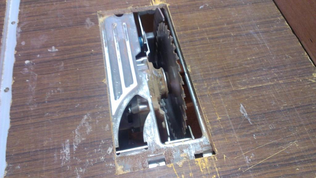

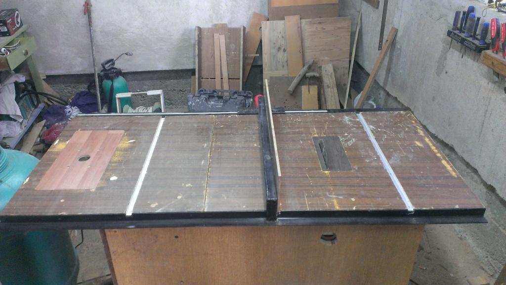

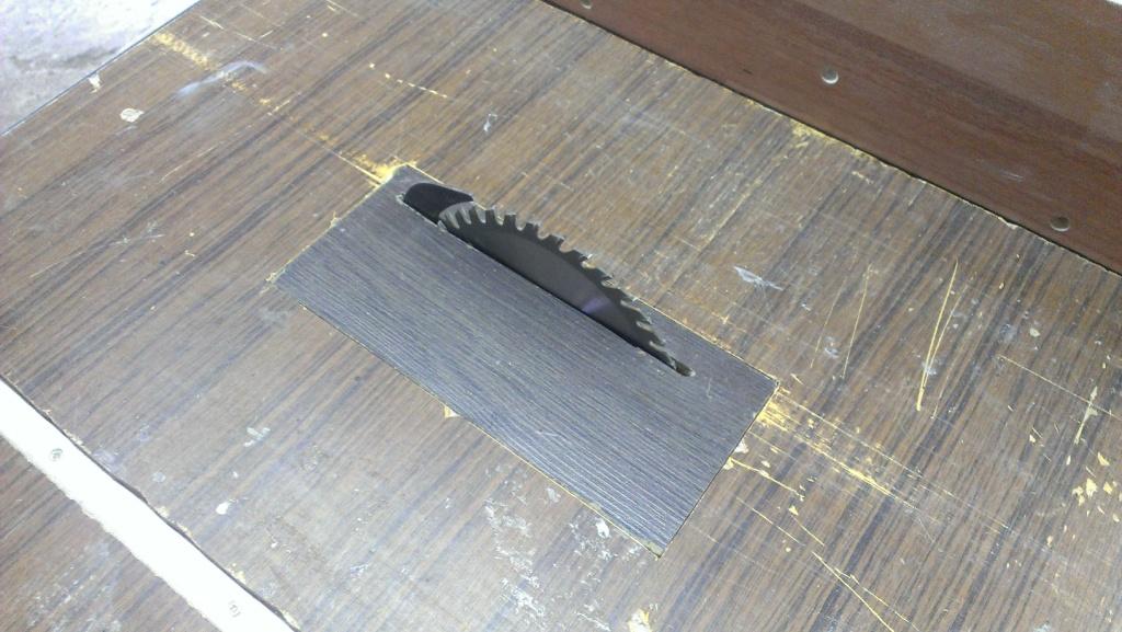

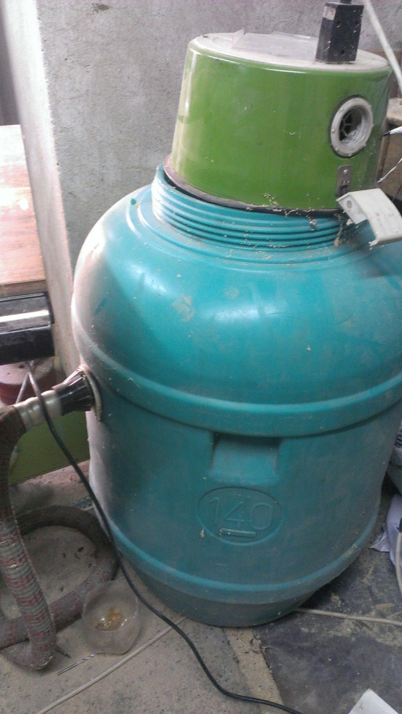

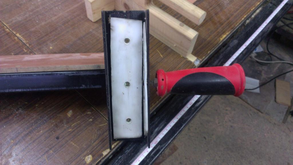

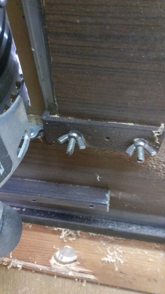

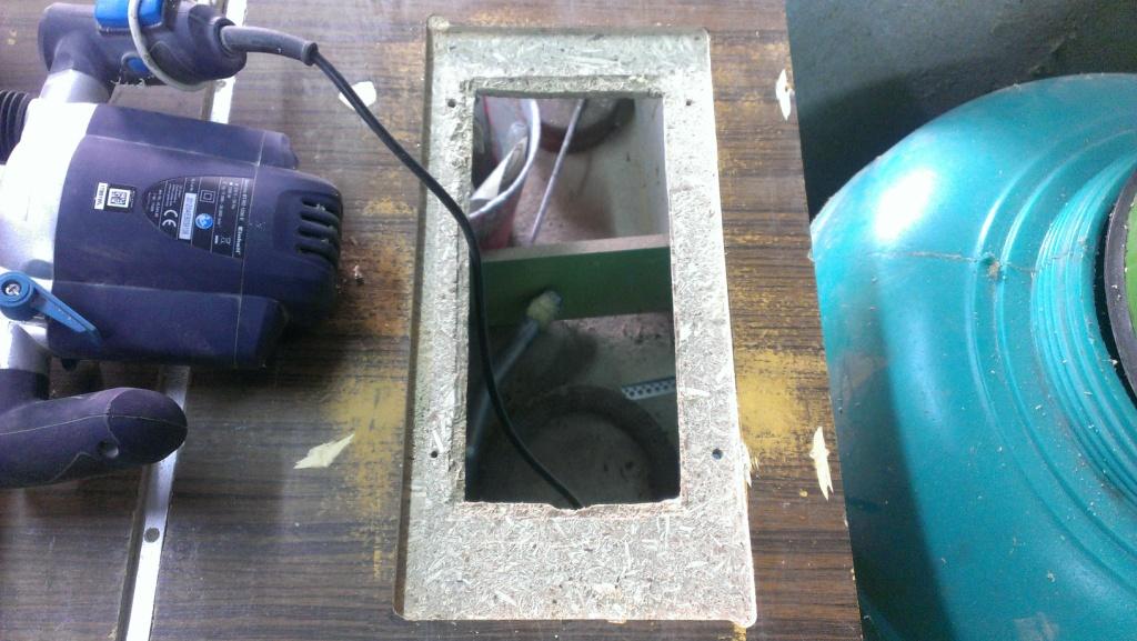

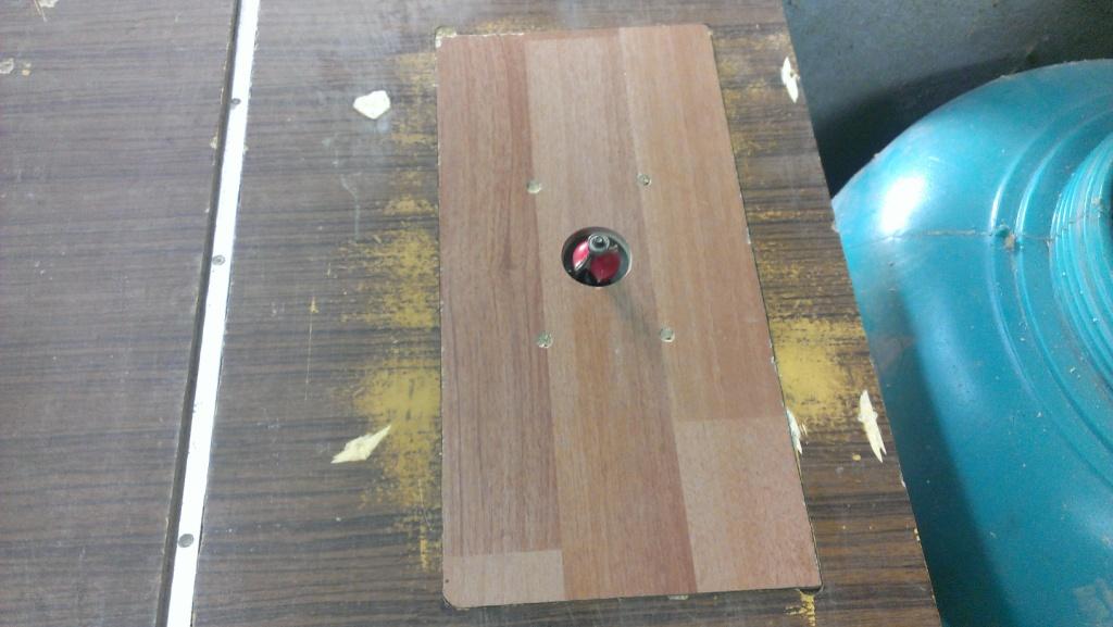

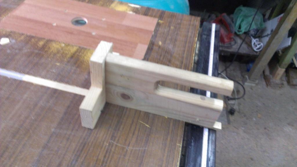

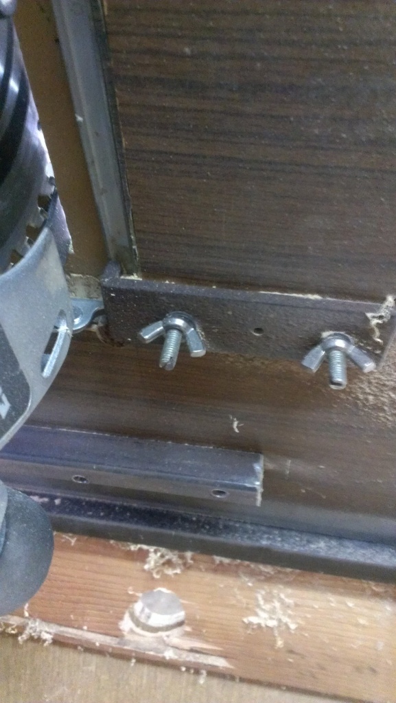

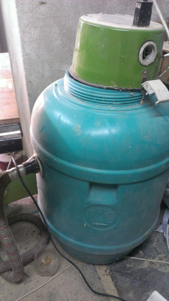

Този проект не е за доработка, а направо за изработка на циркуляр. Дело е на племенника ми, Мартин. Интересното при него е, че е използвал винкели и болтове за закрепване на ръчния циркуляр за плота. Така е свел до минимум загубата на височина и едновременно с това е изключил възможността ПДЧ-то да се изкърти. На крилото е качил фреза по стандартния начин, а линеалът му е по моя рецепта. На последната снимка се вижда бърз (но ефективен) вариант за циклон от стара прахосмукачка.
bimbaeco - майстор
Ето ги и другите снимки.
