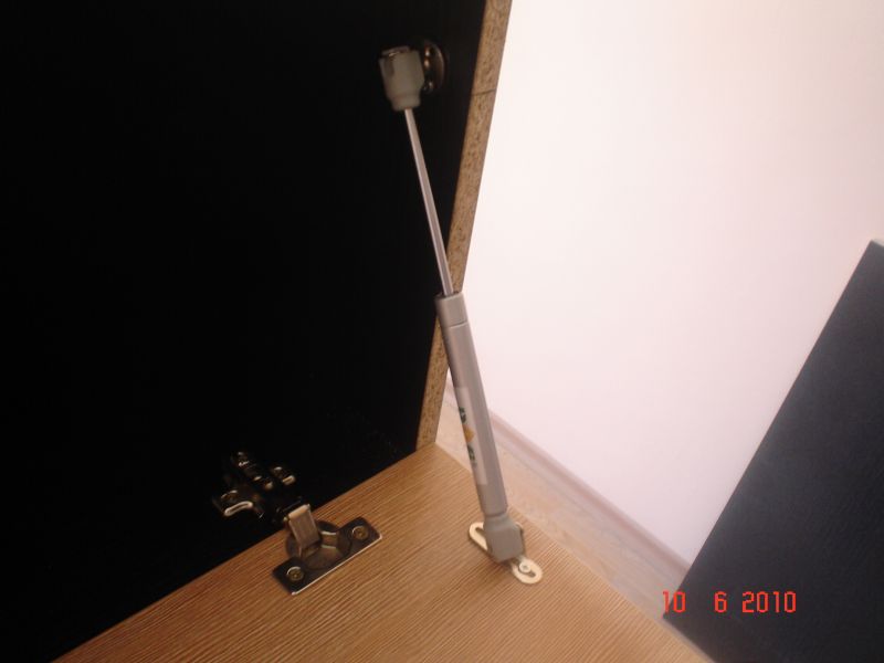

монтаж на амортисьорчета:-) Не знаех, че имало с различни KN, взех почти най-слабите и не сгреших:-)

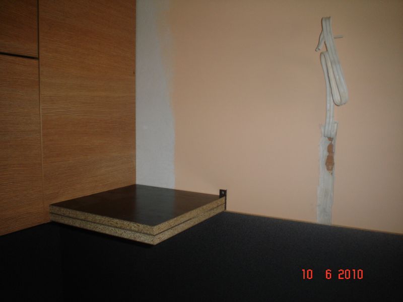

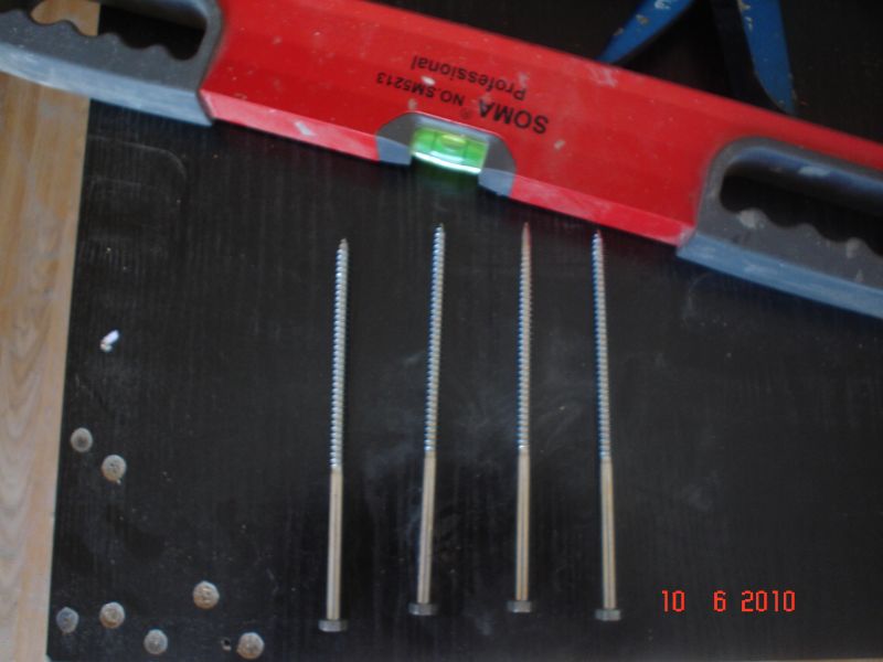

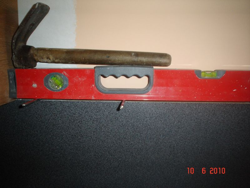

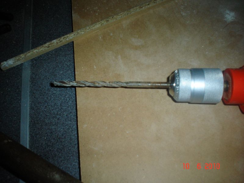

издразниха ме от фирмите за обков какви пари искат за комплект на плот за скрит монтаж. За две дюбелчета искат 6 лв. Аз имам над 10 комплекта, може и още да сложа. Реших проблема с побългаряване. Винтове за дърво 6 по 200 мм.
завити в пласмасов дюбел с отрязана глава и хоп-готови за скрит монтаж. Завивах ги с бормашината:-))) Бързо и лесно
плотовете разпробивам със свредло фи 8 на 200. В отворите слагам монтажно лепило и готово.
резултата, мъничкото фазерче отзад е само за дистанция:-)

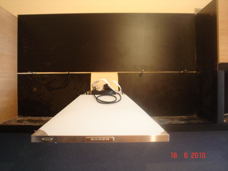

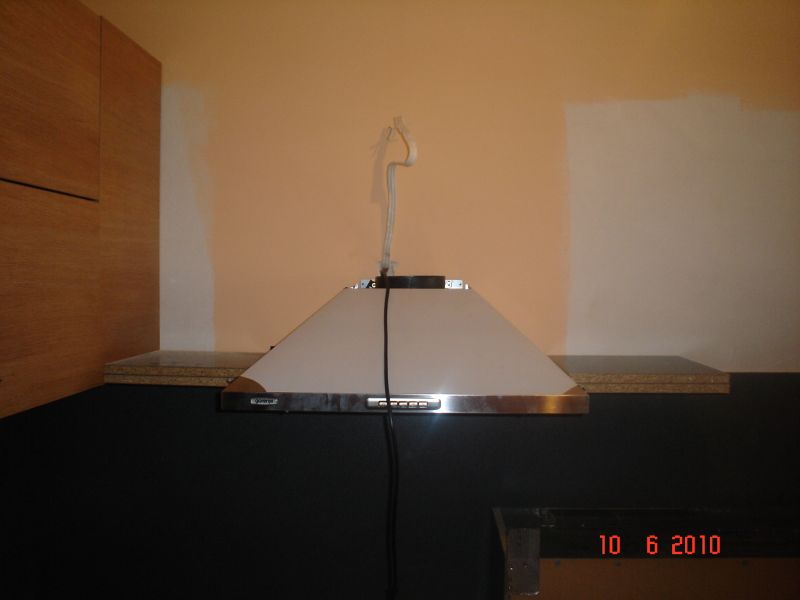

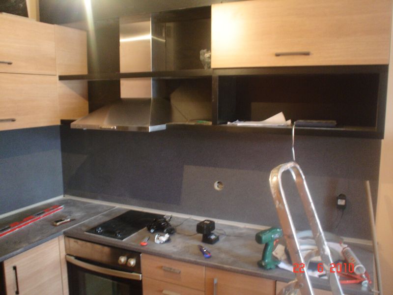

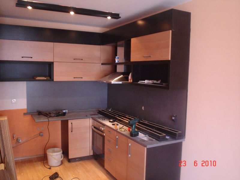

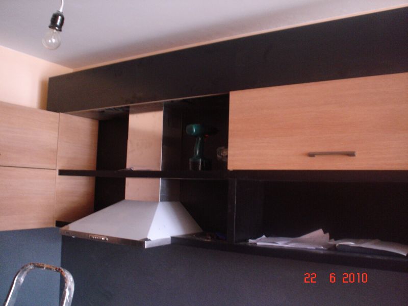

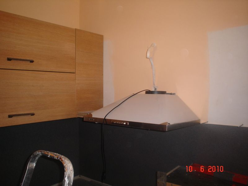

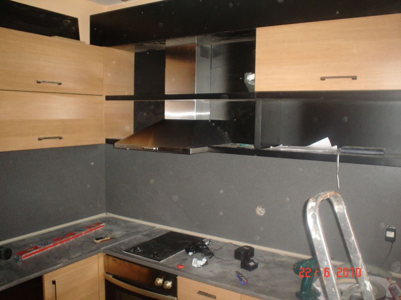

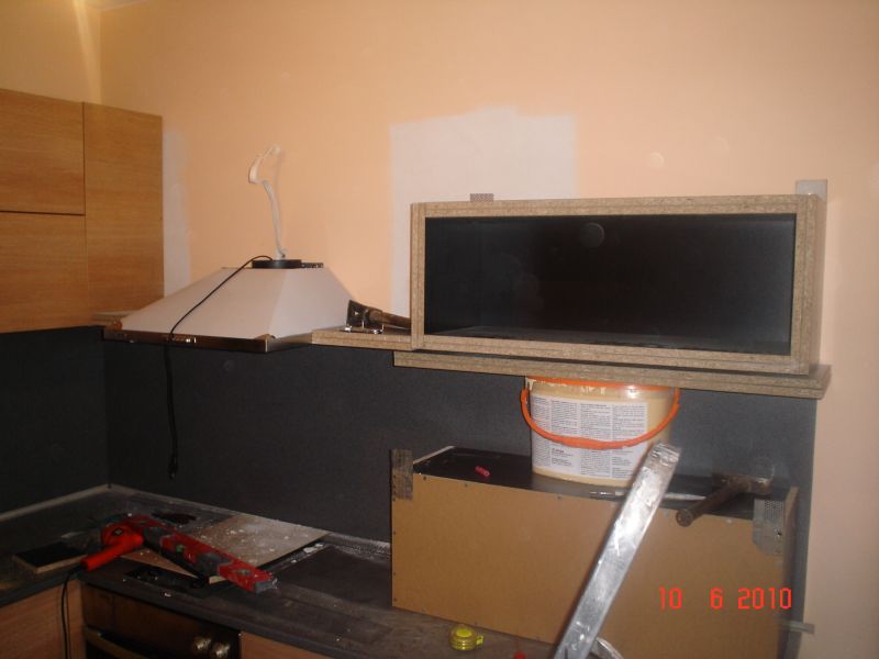

така да се каже и вграденият абсорбатор си е на мястото. Заобиколен от плотчета 36 мм

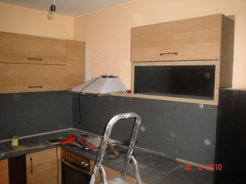

тези елементи много плашеха фирмите и бяха повод за вдигане на цената. Изглежда им е по-лесно да мятат готови сандъци по пода и стените, да взимат парите и да бягат.
подпирам с каквото намеря:-)))
напредвам. Да поясна сега. Планките няма да се виждат, както и въздуховода на аспирациата. Много мразя това. Имам накроени елементи за надстройка.

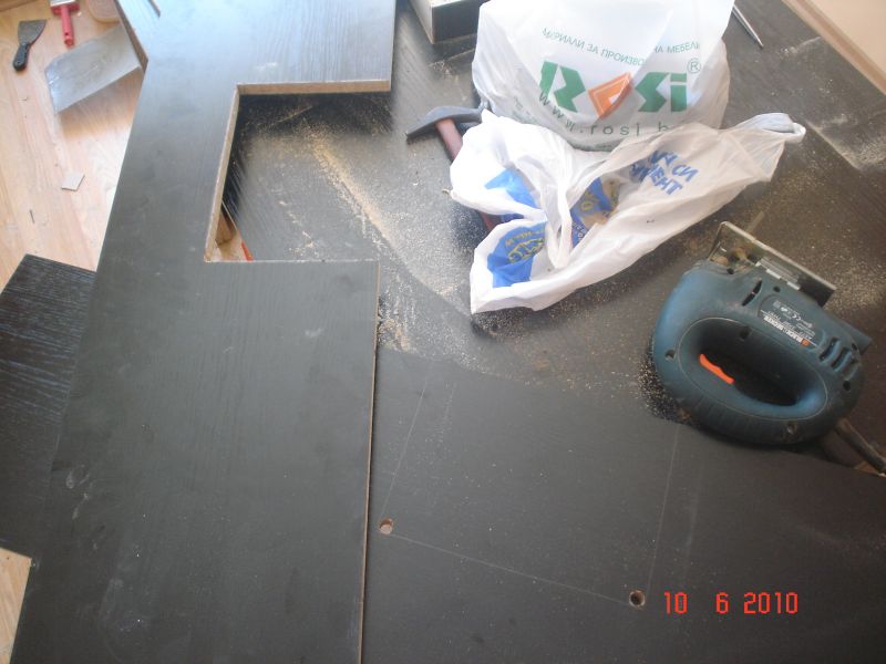

Изрязване на горният плот около абсорбатора

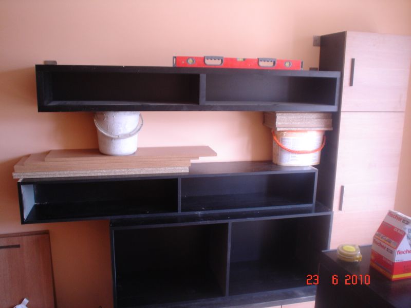

долният елемент от секцията
ето и горният. Има още два. Ако поискам мога и някоя полица да метна за да се раздвижи

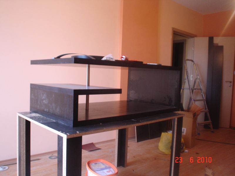

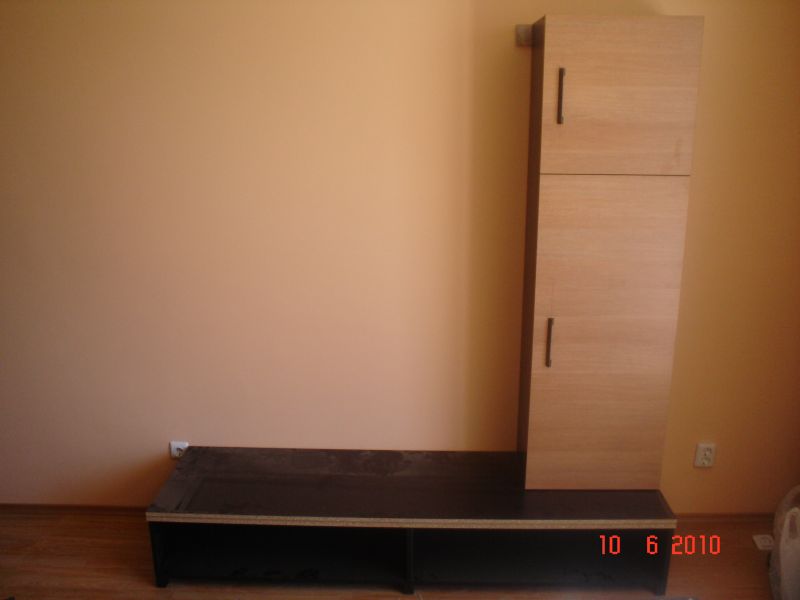

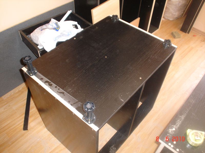

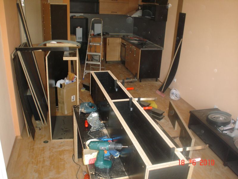

Снимка за Богомил. Понеже обърках технологията, така се постарах да реша проблема с носенето. Крачетата лягат и на вертикалната и на хоризонталната плоскост. На всички шкафове от долният ред където има Т образна сглобка има също крачета. На долният ред к

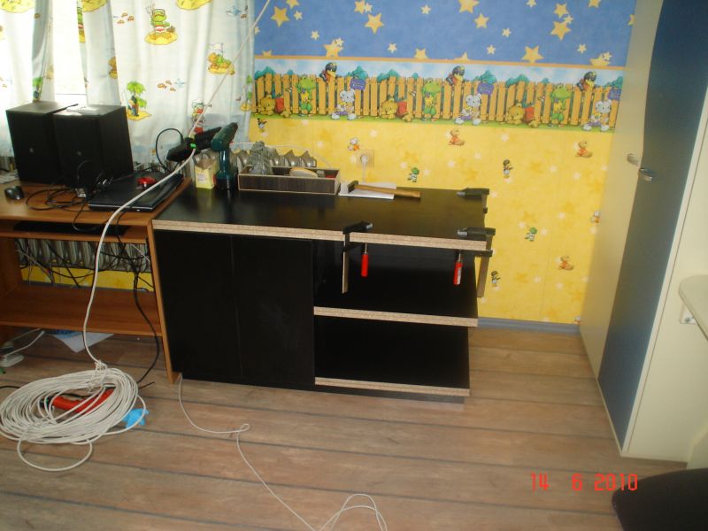

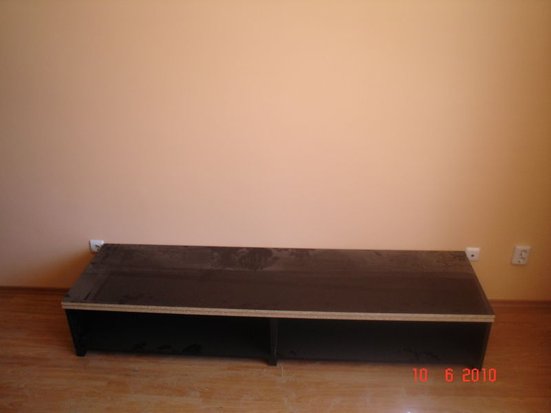

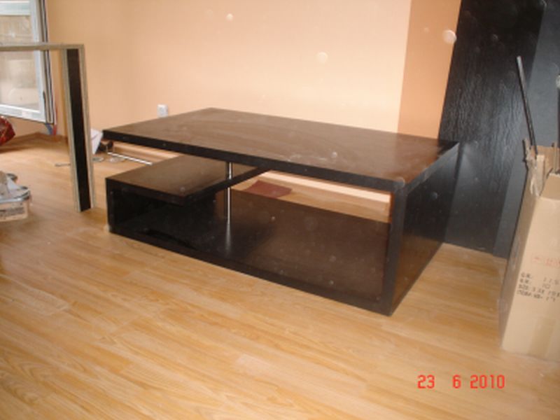

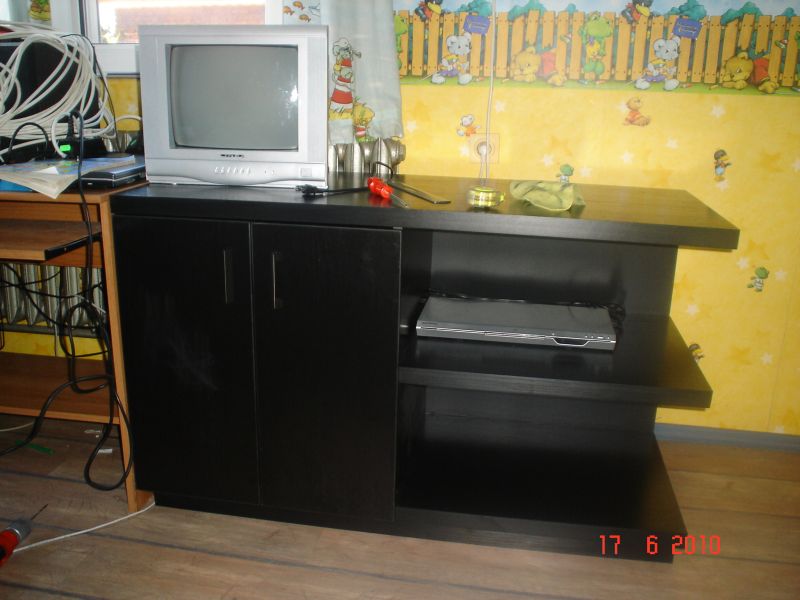

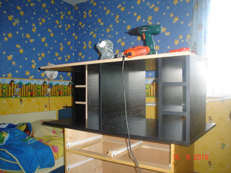

изглежда жената е харесала делата ми и СПЕШНО ми поръча една холна масичка за вкъщи и етажерка за детската стая:-)
и ги започнах между другото

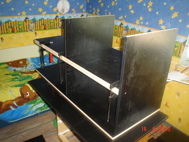

етажерката

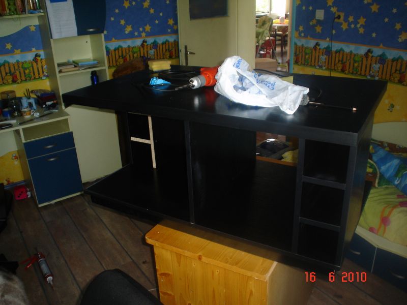

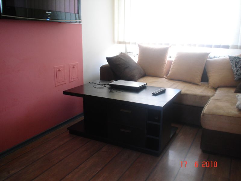

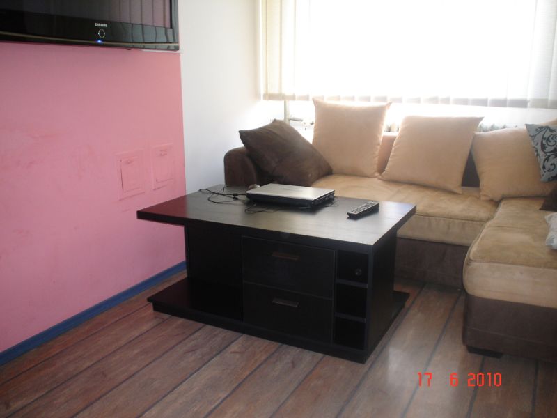

масичката с 4 чекмеджета и 6 отделения за вино

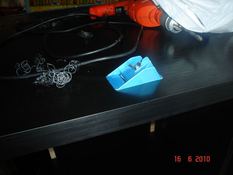

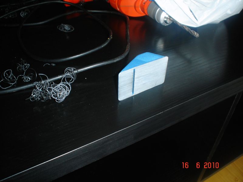

с това мини ренде за 12 лв с 10 бръснарски ножчета Солинген се оправих с кантовете
Не мога да се нарадвам каква работа върши

доизпипване на нещата
масата е готова... в момента си пия биричката на нея
и децата са доволни.остава само да пробия един отвор за да минават кабелите на техниката

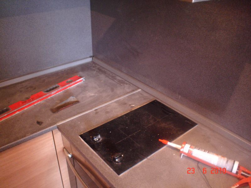

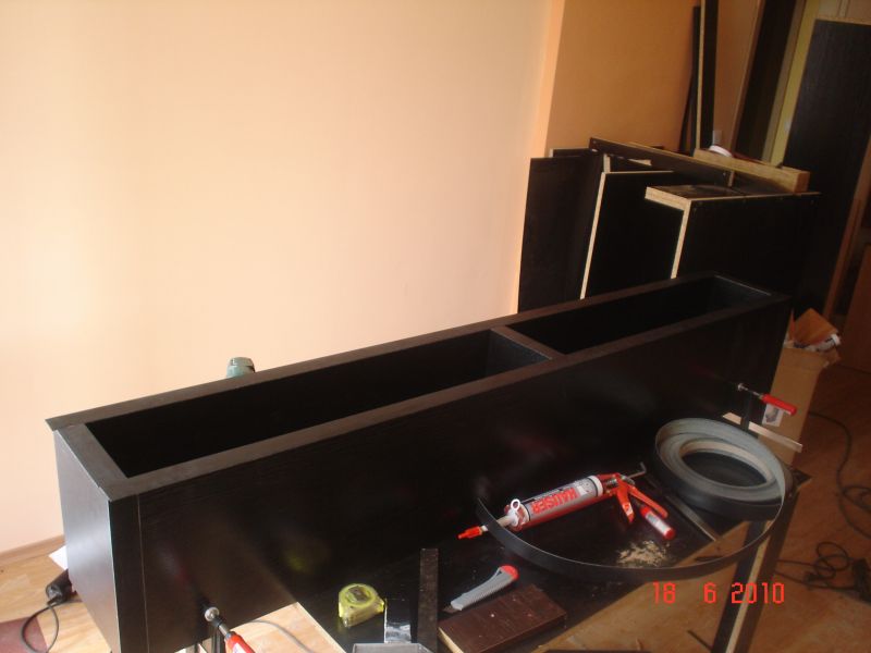

днес ми остана малко време и поработих по обекта
кантиране с кант 42 по 0.6
гръбче на участъка с абсорбатора

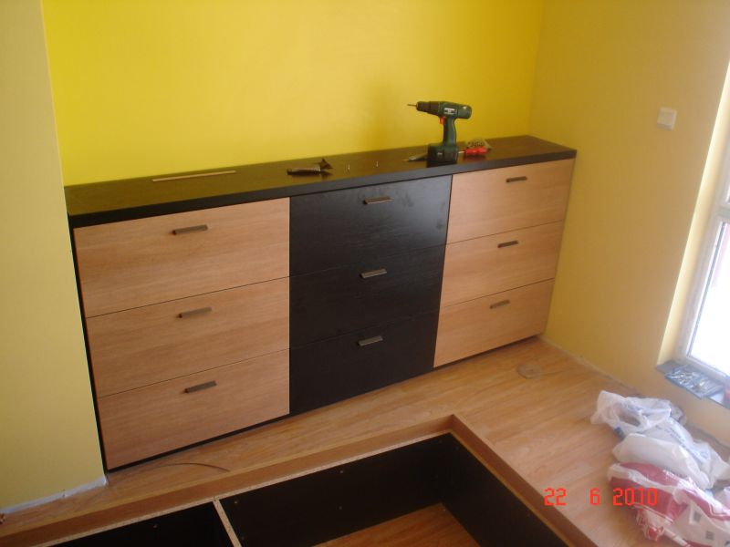

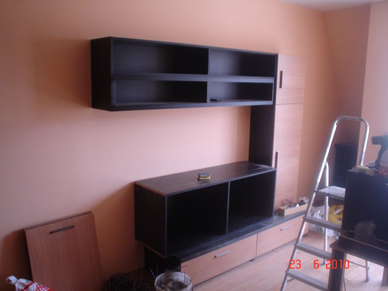

малко от вчера и днес:-)
скрина е готов

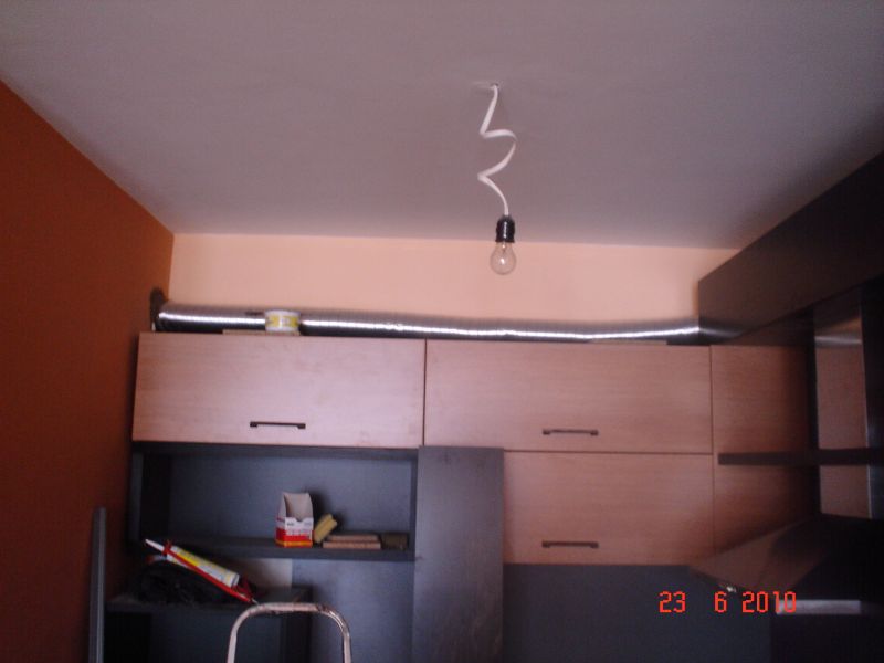

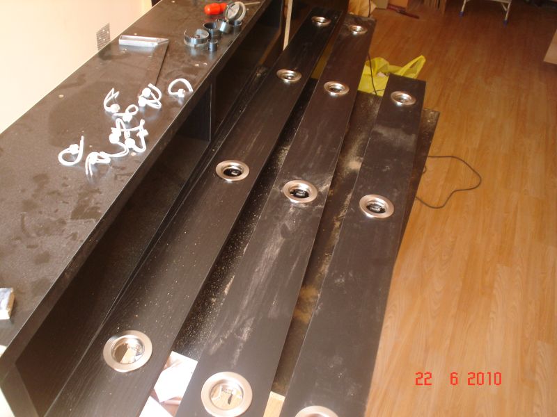

елементите скриващи въздъховода
луничките са купени. Възможно най-евтините. 20 вата 12 волта халогенки

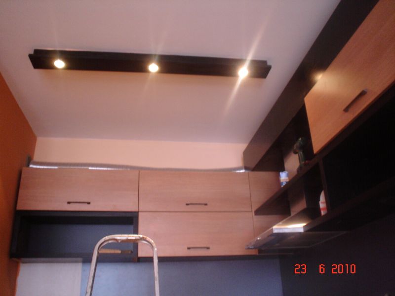

въздуховода

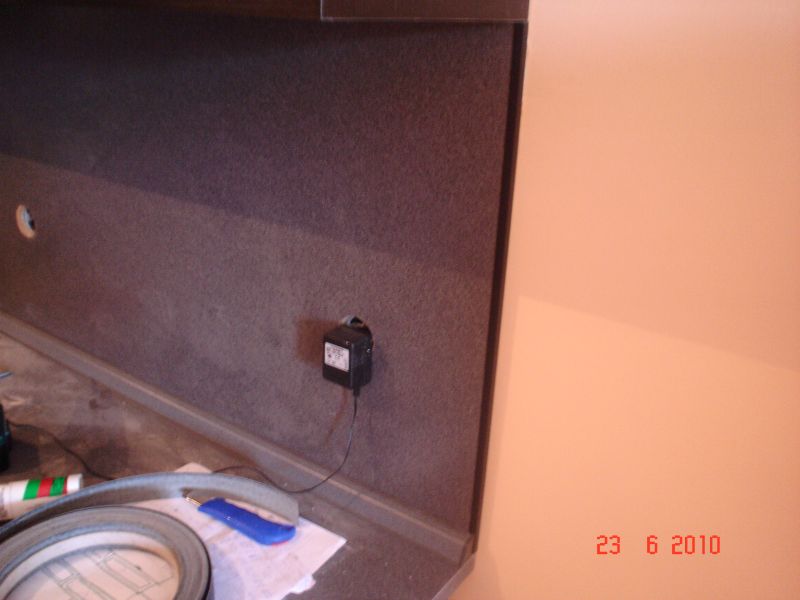

водобранната лайсна
завършека на гръбчето. С 10 на 10 пласмасово черно ъгълче. Мразя да се вижда ПДЧ то
секцииката. продължавам да се справям сам и намирам какво ли не да подпирам
остават само на горният ред вратичките

кухнята е почити готова. Остават мивка със смесител и цокъл на щипки
