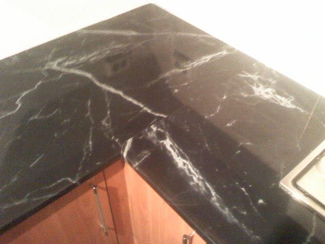

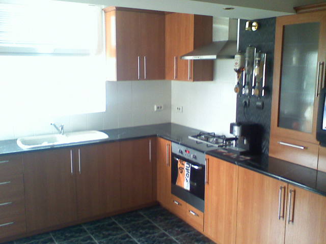

Аз лично ползвам обер фреза и шаблон .Стават перфектно :shock:
housedoktor - майстор
Май не си я учил тази сглобка в Бълггария:))))) Аз също я предпочитам
KokoDjambo - напреднал
Да :lol: ,Но сега в България ги правя.Ето и последната ми кухня дето правих
