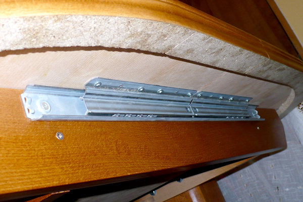

Да вярно , че бюрото е от ПДЧ :) . Голям ми е мерака да си го направя сам и може би затова има златни нишки :lol: Вече обмислям варянт да си направя и една маса за хола. Искам да е разтегателна и започнах да проучвам как се прави. Снимах една маса отдолу , тя има специален водач. Знае ли някой от къде може да се купи такъв. Аз вече обикалях по доста магазини но не ми е попадал подобен или пък не съм обърнал внимание. А може би да ми кажете друг варянт за направата на разтегателна маса. Прапуснах да спомена , че масата ще е от ПДЧ като всичко останало.

Мисля, че в ТЕКА предлагаха разтегателен механизъм.
Във всички случаи се предлага на пазара - само да не налетиш пак на нещо турско :)
