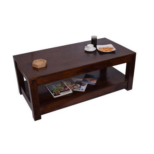

От скоро съм твърдо решен да започна да се занимавам с този красив занаят, абсолютно аматьорски и в домашни условия. Ето тази масичка ще е първият ми допир с дърводелството.
Моля за съвет какъв материал да ползвам. Възнамерявах да е от дъб, но не съм сигурен дали е правилен избора ми. Ще бъда благодарен за съветите Ви и Благодаря предварително.
