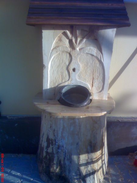

явно не знаете че върбата е най-големия враг на длетата
докато расте дърпа в ствола си песъчинки които нащърбват длетата (знам го от опит)
това е първия и последен път когато работя върба

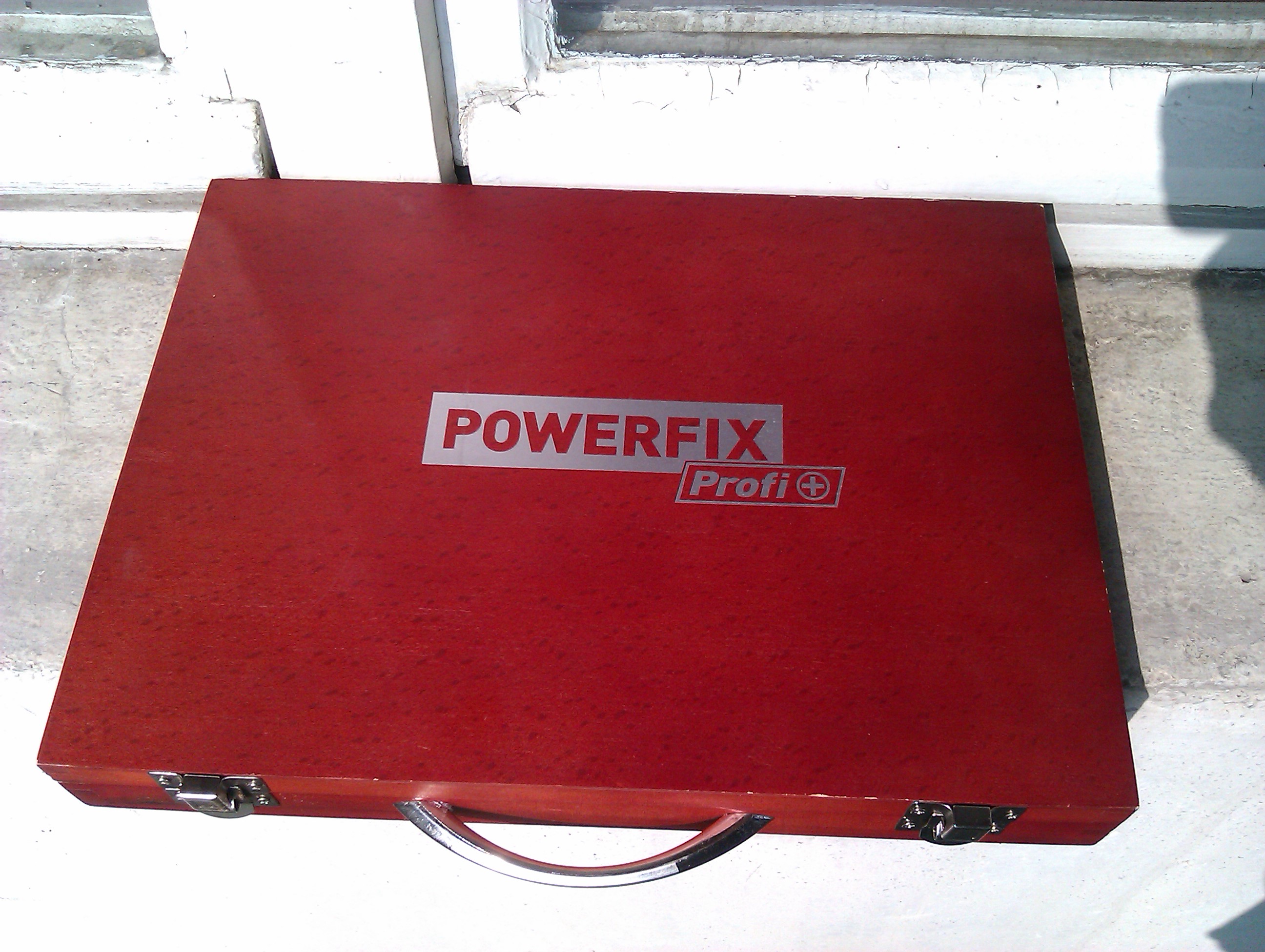

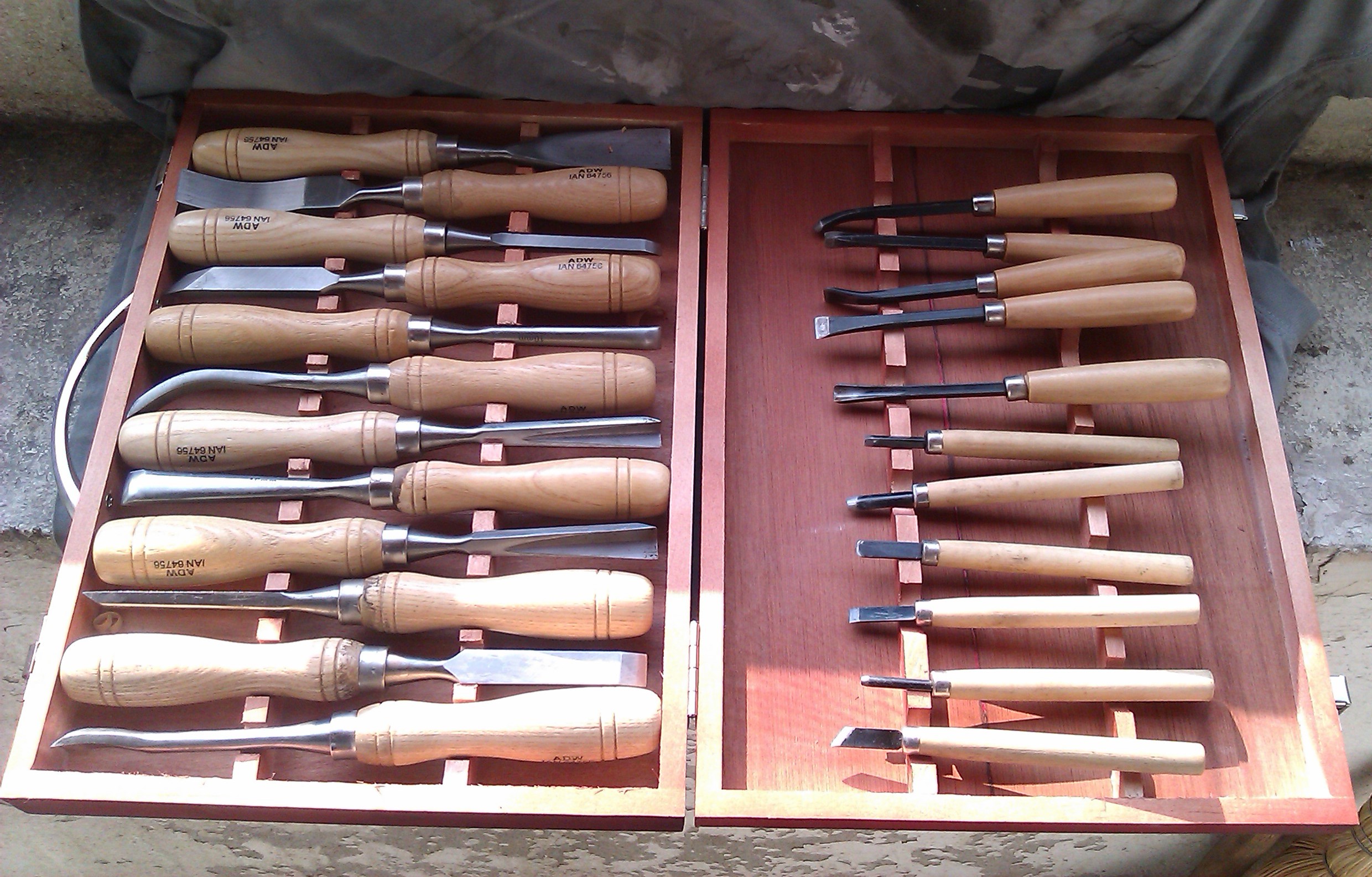

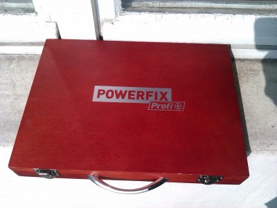

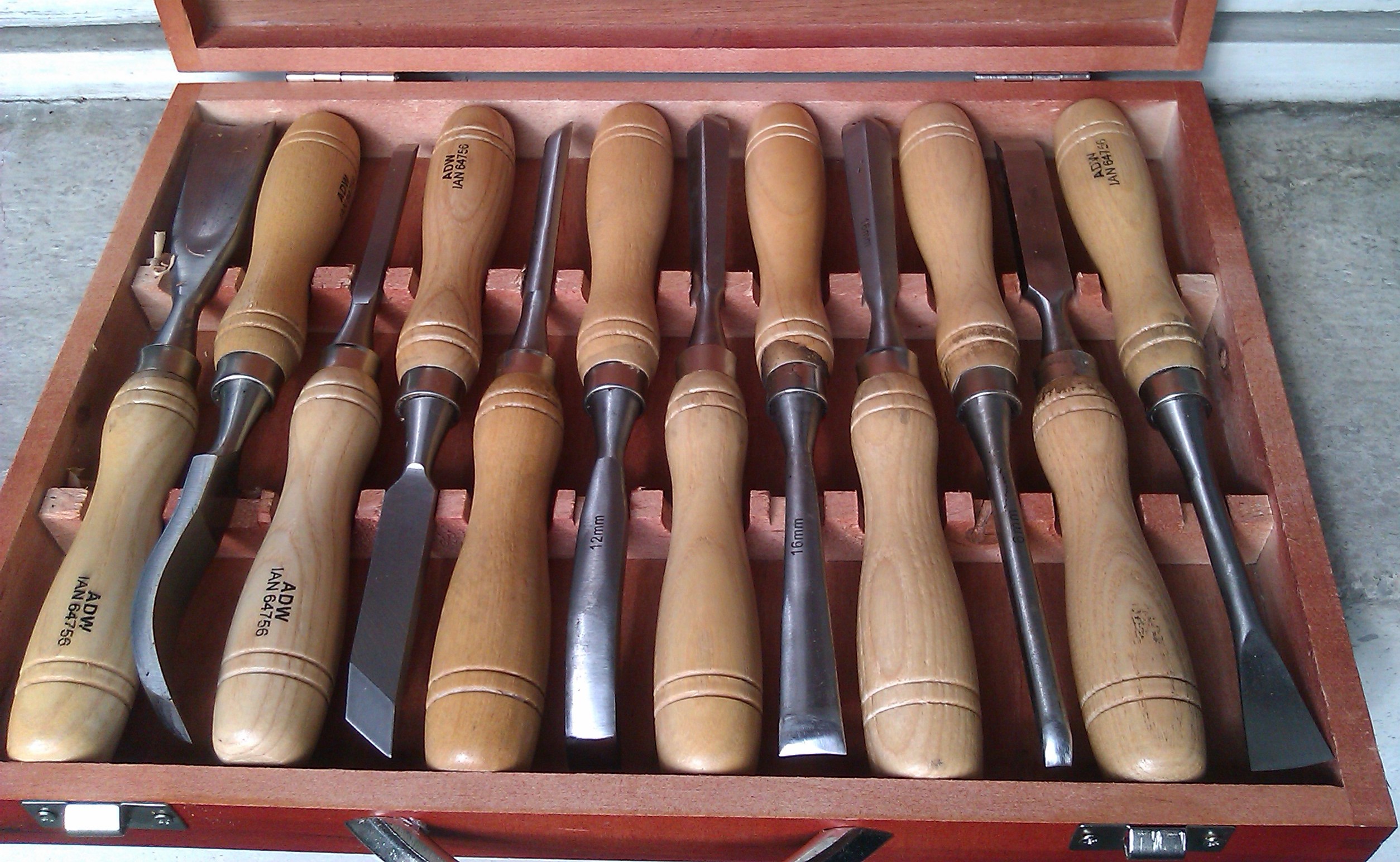

12-те длета POWERFIX profi + ги купих от Lidl за 50 лв (но бяха в промоция и сега не знам дали ще има)
другите (дребните) ги взех от Шон и Жо (магазин за китайски инструменти) бяха 2 комплекта (малки и по-големи) и двата комплекта бяха по около 8-10 лв
Много ми стана смешно като видях единия комплект в практикер за 50 лв :)

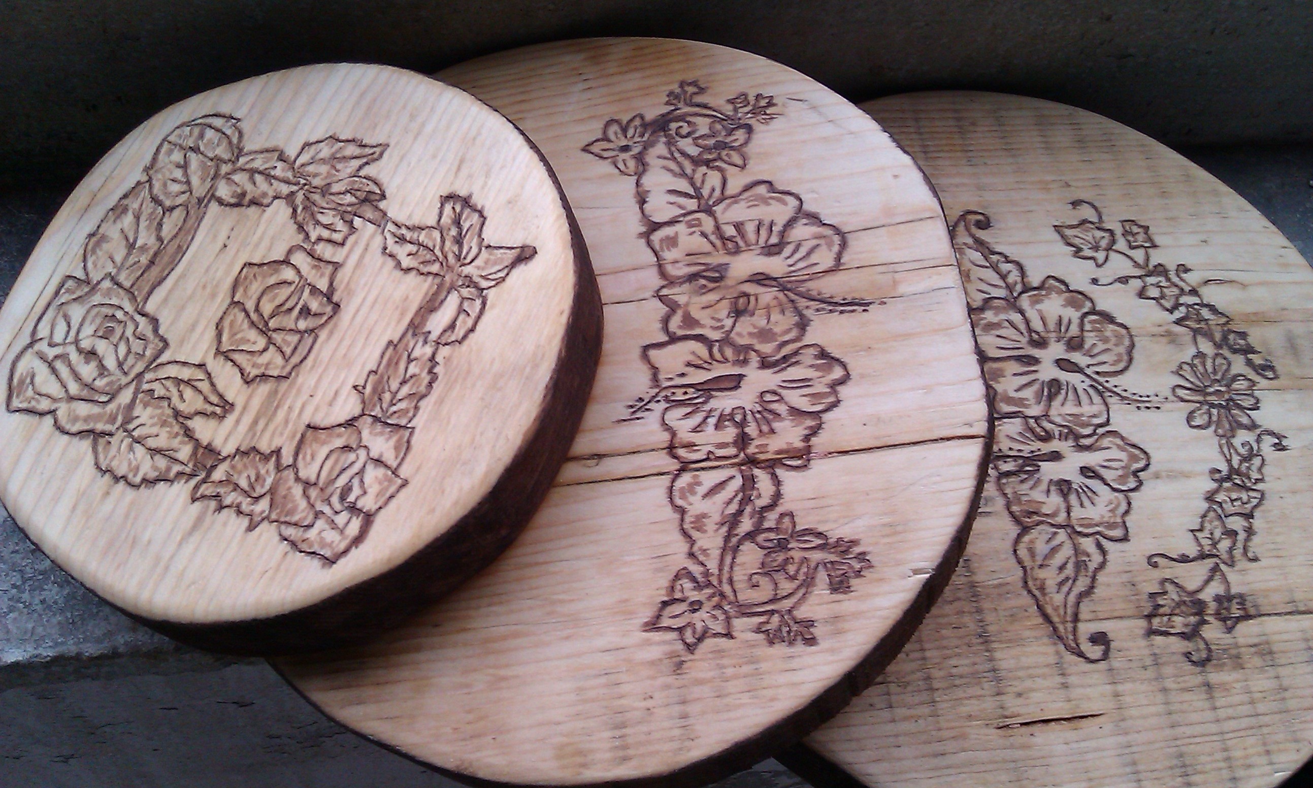

Аз си купих тази лидълска джаджа... за гравиране върху метал и пластмаса е добър и за дърво става но според мен е предназначен за гравиране върху твърди материали
Мъча се в момента да правя цветарник...пробвах го вчера как ще гравира върху чам и не съм много доволен добре че имах повечко байц :razz:
mumar - специалист
За това, което си направил не ти трябва лидълската джаджа, а пирограф,
тогава и байц няма да слагаш/освен, ако картинката не го изисква/.
Въпреки, че върху чам не е най- добрият избор- жилките пречат.
